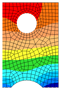

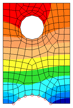

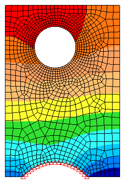

一方向連成のタイプによっては、2 つのモデルでメッシュが異なっていても許容されるものもあります。その場合、両方のモデルでメッシュの最適化が可能になります(もちろん、メッシュが同じでもかまいません)。 図 1 の例を参照してください。異なるメッシュがサポートされているかどうかを調べるには、それぞれの読み込みタイプのページを参照してください。
(a) 熱解析による温度結果
(b) 粗いメッシュを持つ応力解析に読み込み
(c) 細かいメッシュを持つ応力解析に読み込み
図 1: 温度結果から異なる応力メッシュへのマッピング

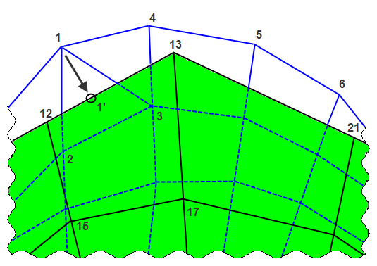

    2 つの異なるモデルにおける同じパーツの 2 つのメッシュを大きく拡大した図(明確化のため誇張もされています)。結果は、緑色の影付きで表示されているモデルからターゲット モデル(結果モデルのメッシュの後方に青色の影なしで表示)に転送されています。 節点 1 は結果メッシュのボリューム外であるため、結果のサーフェス上(点 1')に投影されます。 形状関数を使用して、要素の結果 12-13-17-15 から節点 1'、2、3 に内挿されます。 点 1' における結果は、節点 1 に割り当てられます。
    図 2: 節点 マッピングの例

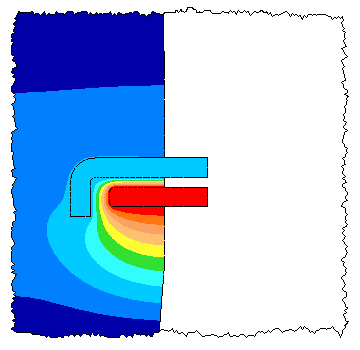

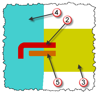

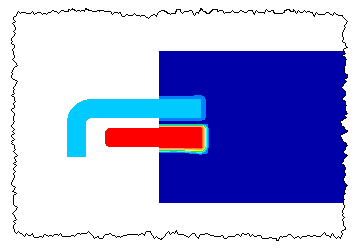

(a) パーツ 2~5 を持つ完全なモデル。 パーツ 3 は絶縁体、パーツ 4 は空気です。
(b) 静電解析による電圧結果。パーツ 3 は解析に含まれません。
(c) 応力解析における電圧負荷。パーツ 3 が含まれます。パーツ 4 は含まれません。
図 3: 静電および応力モデルで異なるパーツ番号
