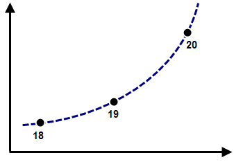

変位
時間
(a) 理論上の加速度(破線の曲線)に従って、時間ステップ 18、19、および 20 での変位を荷重曲線に指定します。解析で同じ時間ステップが使用される場合の変位についても、理論上の加速度に基づいて計算が行われます。

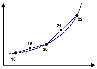

変位
時間
(b)解析中に時間ステップ・サイズが縮小されると、中間の時間ステップ(ステップ 19 および 21)における変位は、荷重曲線のデータ ポイント(ステップ 18、20、および 22)を基にして線形に補間されます。時間ステップ 18 と 20 の間では、変位は線形になるため、速度は一定であり、したがって加速度は 0 となります。時間ステップ 20 と 22 の間でも、荷重曲線の補間により速度は一定であり、したがって加速度は 0 となります。時間ステップ 20 では速度が突然変化しているため、大きな力がかかり、収束に問題が生じる場合があります。
図 1: 加速度をシミュレートした変位荷重曲線
