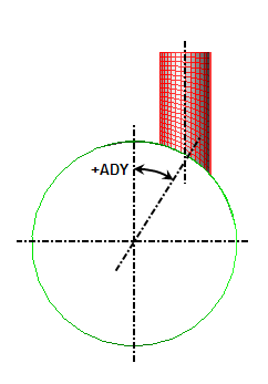

ノズルの軸とシリンダとの交差部は、YZ 平面内にあります。 ノズルの既定の軸は、Z 軸と同一線上にあり、シリンダの軸に沿ってシリンダと交差します。これは、[パイプの交差位置]ドロップダウン ボックス([一般]タブ)のオプションによってコントロールされます。
シリンダの内側と外側のノズルの長さは、[ジオメトリ]タブの[ノズルの長さ(L2)]フィールドおよび[シリンダの内側のノズルの長さ]フィールドでそれぞれ指定されます。

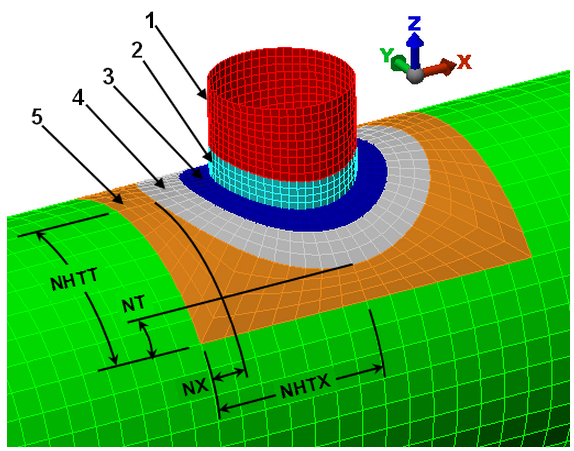

フィーチャ領域は、ノズルとシリンダの交差部を囲む要素のレイヤです(図 3 を参照)。特徴領域は、追加の補強や接触幅の領域に使用できるほか、交差部付近の要素および応力の非表示/表示を切り替えるための領域として使用できます。フィーチャ領域の作成には、次の手順を使用してください。
  1. [モデル] [メッシュ]コマンドを選択してください。
  2. [メッシュ分割方法]ドロップダウンを[指定されたすべての増分]に設定してください。
  3. [フィーチャ領域]タブを使用して有効化し、フィーチャ領域の寸法とパーツ番号を設定してください。
  4. フィーチャ領域が有効化されると、必要に応じて[メッシュ作成方法]ドロップダウンを別の方法に変更することができます。

圧力容器の各パーツに使用するメッシュ間隔のコントロールは、[メッシュ パラメータ]ダイアログで、[モデル]プルダウン メニューをアクセスし、[メッシュ]コマンドを選択することによって実行できます。[メッシュ分割方法]ドロップダウンが[移行パラメータNHTXのみ指定される]または[移行パラメータNHTTのみ指定される]に設定されている場合、ノズルがシリンダと合流する移行領域の 1 つの方向(NHTX または NHTT)のメッシュ サイズしかコントロールできません。メッシュの残りの部分は、移行領域のメッシュ サイズの単一入力に基づきます。
モデルのすべての領域のメッシュをコントロールするには、[指定されたすべての増分]オプション([メッシュ分割方法]ドロップダウン ボックス)を選択してください。指定するメッシュの該当するタブを選択してください。
ほとんどの入力は、特定の寸法に沿って必要とされる要素数の直接的な数値です。これらの数値は、容器の別の領域に伝播されます。たとえば、NHTT および NHTX により、ノズルの周辺およびノズル上に配置されたヘッドを囲む要素数が決定されます(図 3 を参照)。[メッシュ パラメータ]ダイアログのその他のパラメータを次に説明します。

図 3: ノズルとシリンダの間の移行領域
キー:
1 = ノズル メッシュ
2 = ノズルの特徴領域(オプション)
3 = シリンダの特徴領域(オプション)
4 = シリンダの補強パッド(オプション)
5 = シリンダの移行領域
NHTX = 移行領域の軸方向の長さの半分
NX = ノズル(または、補強パッドや特徴領域が存在する場合はそれら)と、軸方向の移行領域の端部との間の距離
NHTT = 移行領域のスイープ方向の長さの半分
NT = ノズル(または、補強パッドや特徴領域が存在する場合はそれら)と、スイープ方向の移行領域の端部との間の距離
