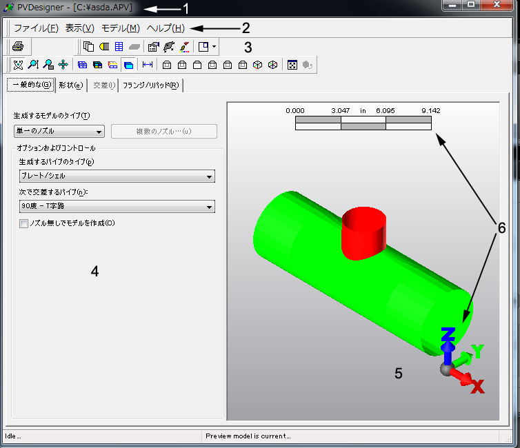

PVDesigner は Autodesk Simulation のプログラムです。このプログラムによって交差円筒、すなわち圧力容器を容易に作成できます。このパッケージはユーザが与える仕様(次元)を取り、プレート要素またはブリックいずれかのメッシュ モデルを作成します。図 1 にインタフェースを示します。
図 1: PVDesigner インタフェース
  1. タイトル バー: Windows 標準のタイトル バーです。プログラム名およびモデル名が表示されます。
  2. メニュー バー:メニュー バーはタイトル バーの直下に配置され、プルダウン メニューを含みます。
  3. ツールバー:ドッキング可能なツールバーです。多くの PVDesigner コマンドに素早くアクセスできます。表示するツールバーを選択するには、[表示][ツールバー]コマンドを使用します。
  4. 入力領域:容器のさまざまなセグメントの次元を入力します。 ポップアップ ダイアログ ウィンドウにも入力が行われます。
  5. プレビュー領域:作成中のモデルが示されます。
  6. 座標軸および尺度ルーラ:座標軸は 3 次元の作業領域に関するユーザのビューポイントを示し、尺度ルーラはモデルの相対サイズを示します。これらの項目の表示を制御するには、[モデル][基本設定][座標軸/寸法尺度]コマンドを使用します。
  7. ステータス バー:モデルに関する重要なメッセージが表示されます。 たとえば、直径 5 フットのノズルを直径 3 フットの容器に配置すると、サイズに関する警告が生成されます。ステータス バーには留意してください。

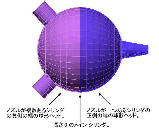

多くの場合、複雑な容器は、主円筒、ノズル、ヘッド、およびヘッド上のノズルの組み合わせを使用して、1 つの PVDesigner モデルにより作成できます。その他の場合においては、PVDesigner で複数のモデルを作成して、Autodesk Simulation においてマージできます。(各モデルを別個に作成してから、 [マージ]を使用します。) 図 2 および 3 に例を示します。
図 2: 複数ノズルを伴う球形容器
図 3: 複数のノズルおよびヘッドを伴う PVDesigner 容器の例
