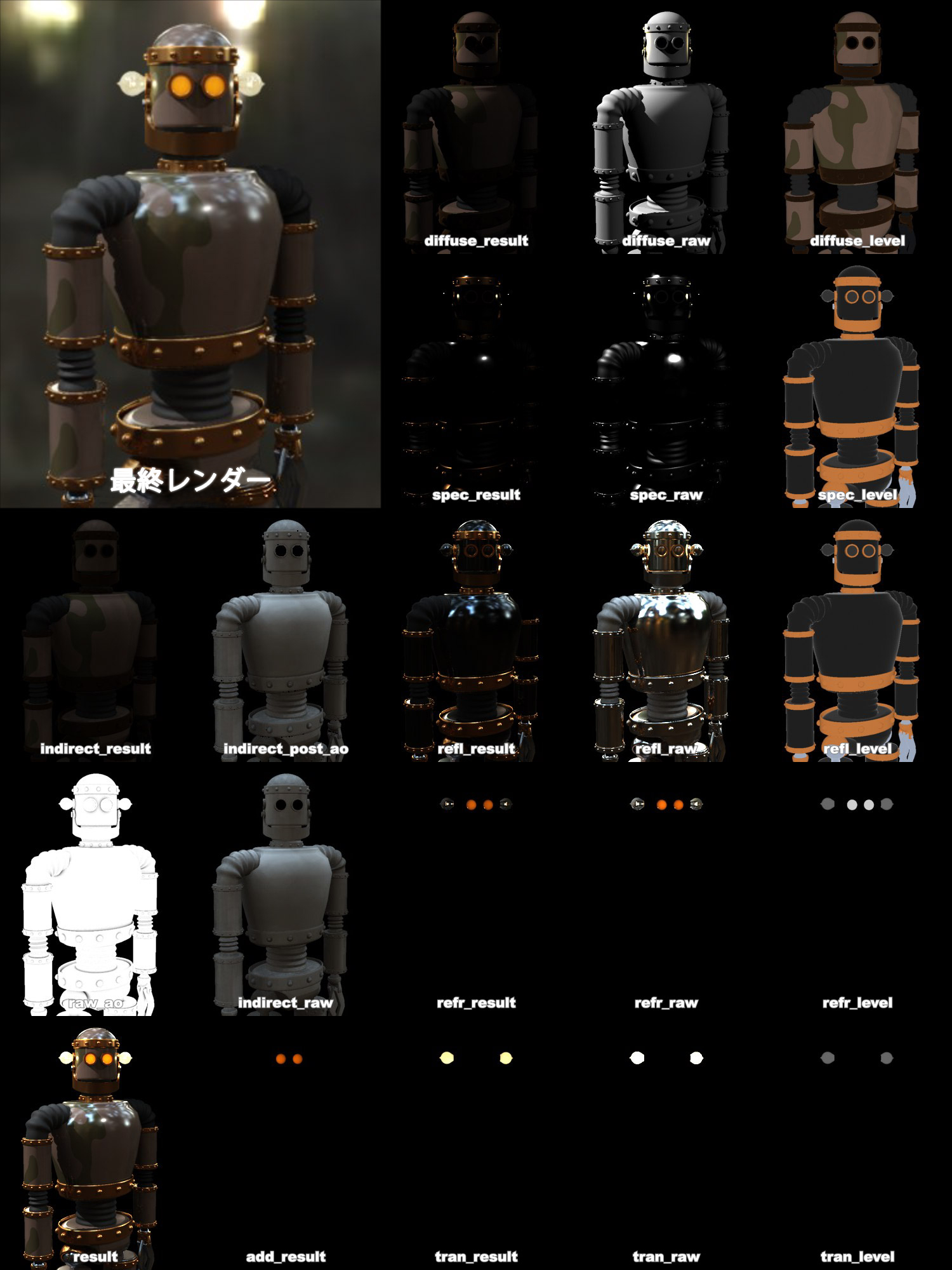

- 複数出力 - mia_material_x を使用する場合。
mia_material_x の機能強化
マテリアルには、オリジナルの mia_material と新しく拡張された mia_material_x の 2 種類があります。ただし、単にインタフェースが 2 種類存在するだけで、基本コードは同じなので、mia_material_x の以下の点を除き、機能は同じです。
...バンプ マッピングに関する追加のパラメータがあります(バンプを参照してください)。
...ao_do_details (詳細の距離の使用)を 2 に設定できるため、"カラー ブリードのあるアンビエント オクルージョン" が可能です(カラーブリードを使用した AOを参照してください)。
...複数出力を mental ray struct 形式で返します。各種出力の詳細については、複数出力を参照してください。

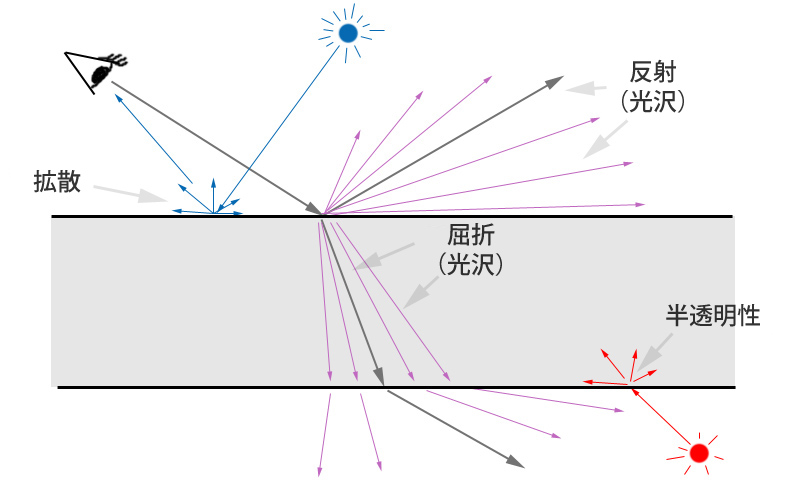

シェーディング モデル
用途の観点から見ると、シェーディング モデルは以下の 3 つのコンポーネントで構成されています。

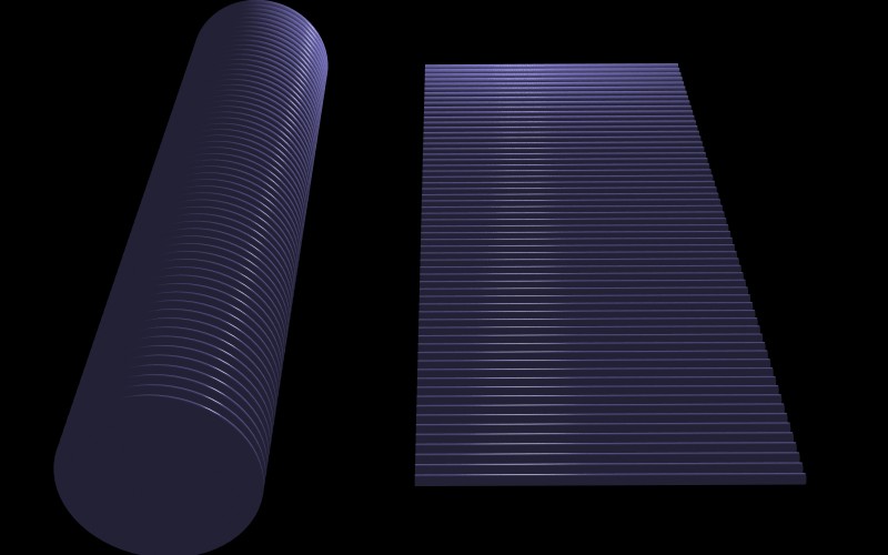

- 拡散(Diffuse) - 拡散チャネル(Oren Nayar の "粗さ" を含む)。
- 反射(Reflection) - 光沢のある異方性反射(およびハイライト)。
- 屈折(Refraction) - 光沢のある異方性透明度(および半透明性)。
mia_material シェーディング モデル
シーンの直接光と間接光の両方によって、拡散反射と半透明性エフェクトが生成されます。また、直接光源によって、従来の "ハイライト" (スぺキュラ ハイライト)が生成されます。
レイ トレーシングは反射エフェクトと屈折エフェクトの作成に使用され、光沢のある反射と屈折の作成には高度な重要度主導型マルチサンプリングが使用されます。

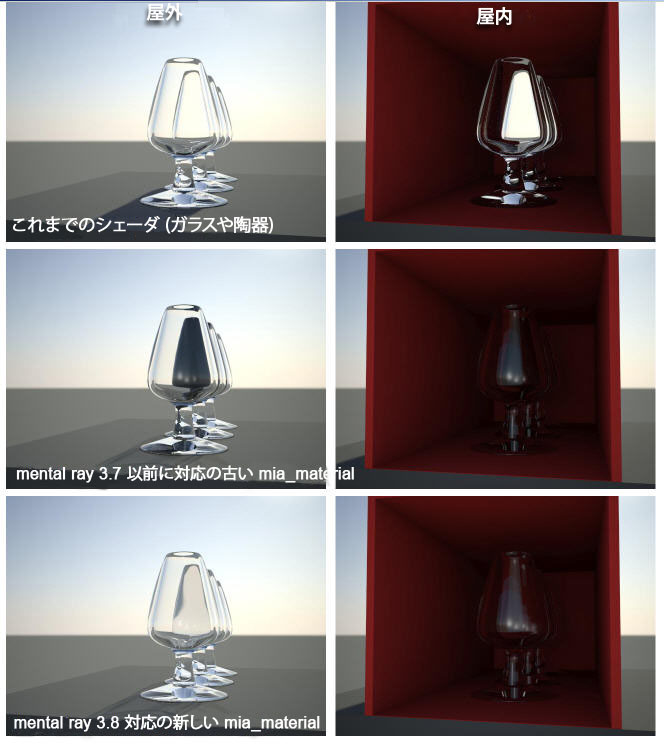

光沢のある反射/屈折のレンダリング速度は、ファイナル ギャザリングによって "エミュレートされた" 反射と補間によってさらに向上します。

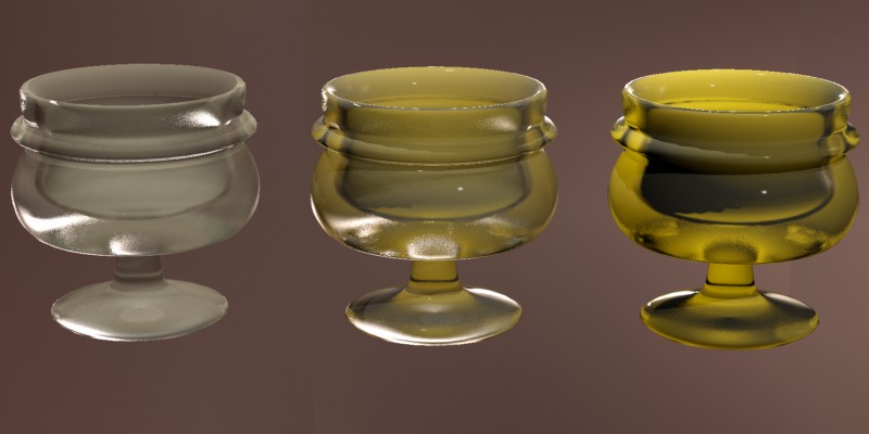

エネルギー保存

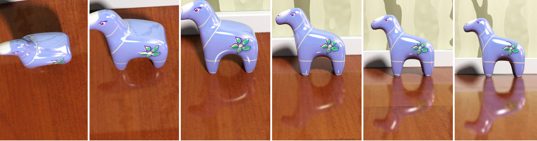

マテリアルの最も重要な特徴の 1 つは、自動的にエネルギーを保存することです。これは、 拡散 + 反射 + 屈折 <= 1 という式で表現されます。エネルギー源がないところから自発的にエネルギーが生まれることはありません。入射光のエネルギーは、熱力学の第 1 法則4 に則した方法で、拡散、反射、屈折コンポーネントに適切に分配されます。
実際には、たとえば反射を増加させるには、他のコンポーネントからエネルギーを取得する必要があるため、それに伴って拡散レベルと透明度が自動的に減少します。同様に、透明度を追加すると、拡散レベルが減少します。
以下の規則が当てはまります。
- 透明度は、拡散からエネルギーを取得します。たとえば、透明度が 100 の場合、拡散はしません。
- 反射は拡散と透明度の両方からエネルギーを取得します。たとえば、反射が 100 の場合、拡散と透明度は両方ともゼロになります。
- 半透明度は透明度の一種で、refr_trans_w (ウェイト)は透明度と半透明度の割合を定義します。
左から、reflectivity (反射率) 0.0、0.4、0.8、1.0
左から、transparency (透明度) 0.0、0.4、0.8、1.0
また、ハイライトのレベルはサーフェスの光沢に関係があることを意味しています。refl_gloss (反射の光沢)の値が高い場合は、幅が狭くて、非常に強度の高いハイライトが発生し、値が低い場合は幅が広くて、強度の低いハイライトが発生します。これは、広い立体角でエネルギーが拡散、消散されるためです。

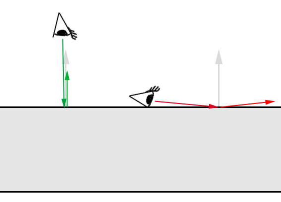

BRDF - 反射と角度の依存関係
現実の世界では、サーフェスの反射は通常視点の角度に依存します。これは、BRDF (双方向反射率分布関数)という、さまざまな角度から見た場合のマテリアルの反射を定義する方法で表すことができます。

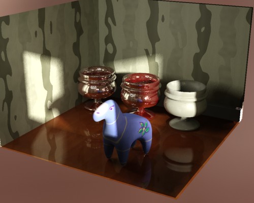

木目の床の反射は、視点の角度に依存します。
これと同じ性質のマテリアルは多数あります。フレネル エフェクトが適用されたガラス、水、およびその他の誘電体マテリアル(角度に対する依存は、屈折率によって厳密に導き出されます)は最も顕著な例ですが、他にもラッカー塗装の木材やプラスティックなど、レイヤー化されたマテリアルも同様の性質を持ちます。
mia_material を使用すると、このエフェクトを屈折率によって定義し、以下の 2 つの反射値を明示的に設定できます。
- 0 度面(メラの正面に位置するサーフェス)
- 90 度面(カメラに対して直角に位置するサーフェス)
詳細については、BRDF のセクションを参照してください。

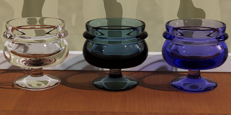

透明度の特徴
マテリアルは、完全な光沢のある異方性透明度と半透明度のコンポーネントをサポートします。半透明度の詳細については、半透明度を参照してください。
半透明度

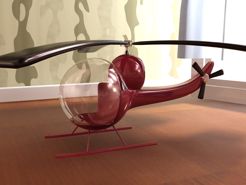

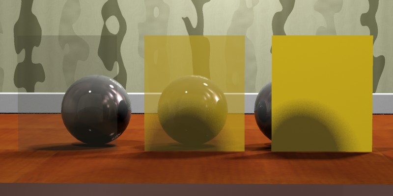

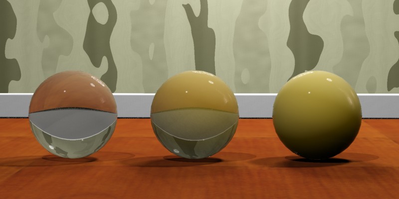

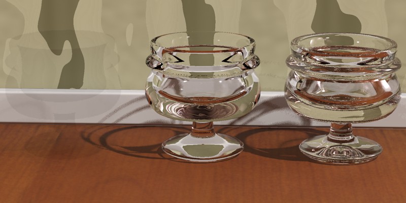

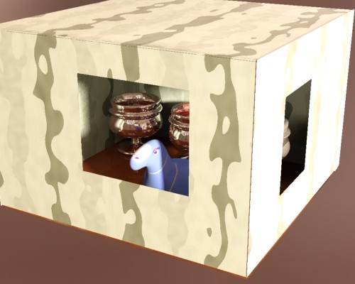

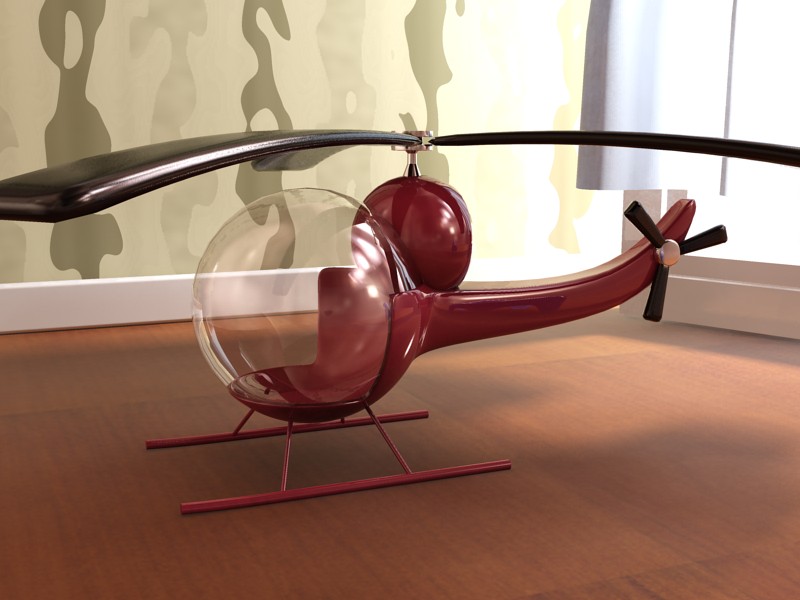

立体(ソリッド)と薄壁

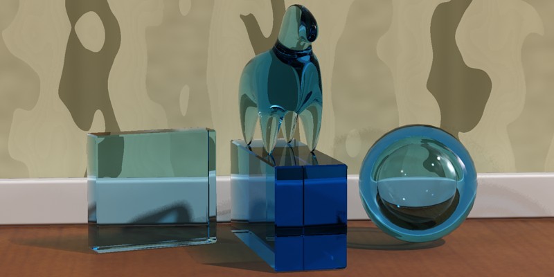

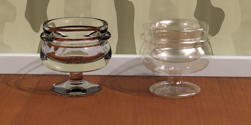

透明度/半透明度は、オブジェクトを立体または薄壁として扱うことができます。
すべてのオブジェクトを常に立体として扱う場合、建築モデルのすべての窓ガラスを 2 つの面でモデリングする必要があります。2 つの面とは、入射面(光が一方向にわずかに屈折する)とその直後の射出面(そこに当たった時点で光が屈折して元の方向に戻る)です。
追加のモデリング作業が必要になるだけでなく、イメージに対して実質的な効果をほとんどもたらさない屈折をモデリングするためにレンダリング パワーを浪費することになります。一方、マテリアルを使用すると、窓ガラス全体を 1 つの平面としてモデリングできるため、実際の光の "屈折" をモデリングせずに済みます。
立体と薄壁の透明度と半透明度
上のイメージでは、ヘリコプターの円蓋、窓ガラス、半透明のカーテン、右側の球にはすべて "薄壁" の透明度または半透明度を使用し、ガラス製のゴブレット、プラスティック製の馬、左側の球にはすべて "立体" の透明度または半透明度を使用しています。

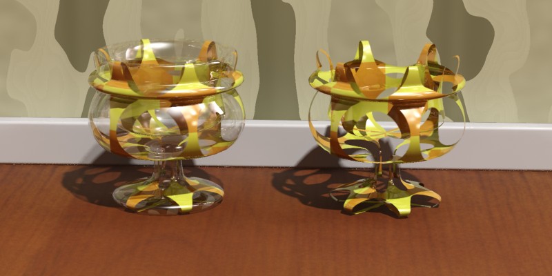

不透明度の切り取り
"物理的" な透明度(マテリアルの実際のプロパティをモデリングする)を超越した、完全に独立した非物理的な "Cutout Opacity (不透明度の切り取り)" チャネルを使用して、木製の "看板" オブジェクトを作成したり、不透明度マスクを使用して、金網のフェンスのように物体を切り抜くことができます。

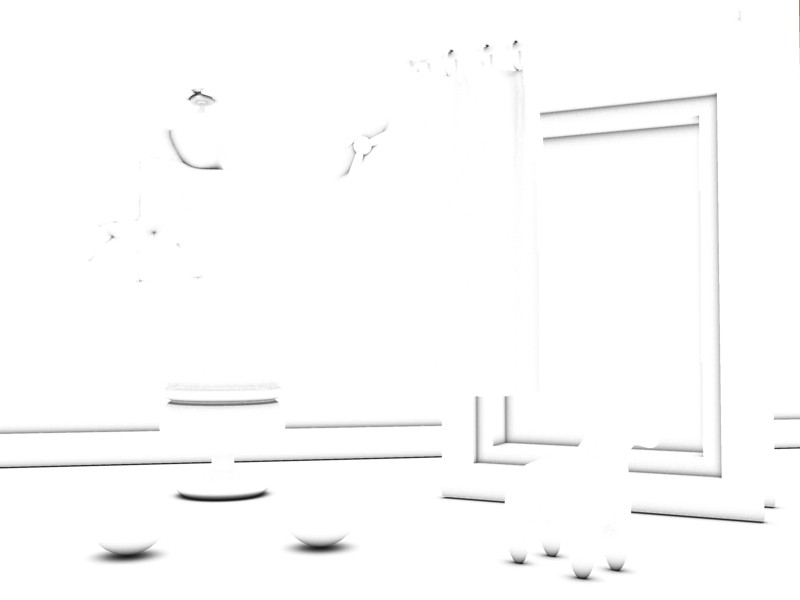

アンビエント オクルージョン(以下 "AO")は、グローバル イルミネーションの "外観" を忠実にエミュレートする方法で、主に映画業界で使用されています。この方法では、ある領域が入射光から遮蔽(遮断)されている程度を計算するシェーダを使用します。
AO シェーダ5 を単独で使用すると、光が届かない領域は "暗く"、光が届く領域は "明るい"、グレー スケール出力が作成されます。
AO が適用されたシーンの例
上のイメージに見られるように、AO を適用した場合の主な結果として、隙間や他のサーフェスによって光が遮断された領域は暗くなり、環境にさらされている領域は明るくなります。
AO の重要な点の 1 つは、AO で遮蔽ジオメトリを検出する "距離" を調整できることです。
短半径内を検索する AO
半径を使用すると、"ローカル化" された AO エフェクトのみが作成されます。つまり、指定された半径内のサーフェスのみが遮蔽ジオメトリとしてみなされます(レンダリング速度も大幅に高速になります)。実際には、AO によって優れた "コンタクト シャドウ" エフェクトが生成され、小さな隙間までもが表現されます。

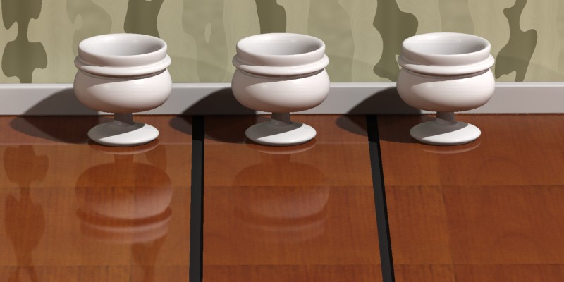

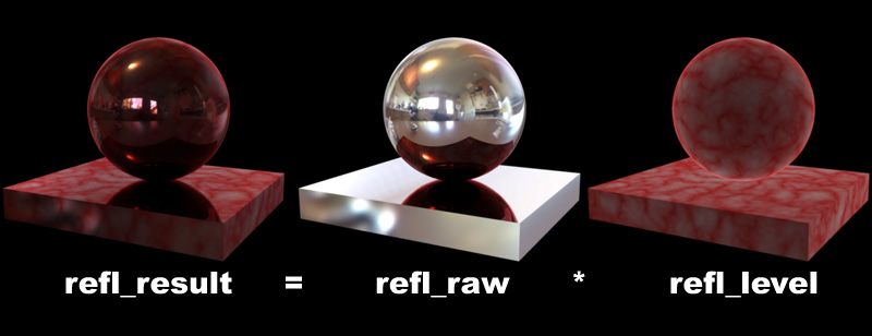

反射
基本的な機能
reflectivity (反射率)と refl_color (反射のカラー)は、反射レベルと従来の "ハイライト"("スペキュラ ハイライト" とも呼ばれます)の強度を定義します。
この値は最大値です。実際の値も、サーフェスの角度と BRDF カーブに依存します。このカーブ(詳細については BRDF を参照)を使用すると、brdf_0_degree_refl (見る人の正面に位置するサーフェス用)と brdf_90_degree_refl (見る人に対して直角に位置するサーフェス)を定義できます。
反射なし(左)、角度に依存(中央)、一定(右)

反射率が高い場合、白の拡散カラーが自動的に "抑制" される点に注意してください。自動的に抑制されない場合、マテリアルは非現実的なほど過剰に明るくなり、物理の法則 6 に反します。
refl_gloss (反射の光沢)パラメータは、サーフェスの "光沢" を、1.0 (完全鏡面)から 0.0 (拡散反射サーフェス)の範囲で定義します。
Glossiness (光沢) 1.0 (左)、0.5 (中央)、0.25 (右)
refl_samples (光沢のあるサンプル)パラメータは、光沢のある反射を作成するために投射されるサンプル(レイ)の最大7数を定義します。値が高いほど、レンダリング速度は遅くなりますが、より滑らかな結果になります。値が低いほど、レンダリング速度は速くなりますが、より粗い結果になります。一般に 32 に設定すると、ほとんどのケースに十分対応できます。
特殊なケースが 2 つあります。
- refl_gloss の値 1.0 は "完全鏡面" と同等で、複数のレイを投射しても意味がないため、単一の反射レイのみが投射されます。
- refl_samples 値を 0 に設定すると、反射は refl_gloss の実際の値に関係なく、"完全鏡面" になります(単一のレイのみが投射されます)。この設定は、非常に弱い反射のあるサーフェスのパフォーマンスを向上させるために使用できます。ハイライトは光沢の値に従います。
メタリック オブジェクトは、他のマテリアルとは異なり、実際に反射のカラーに影響を与えます。たとえば、金の延べ棒は、金色に反射しますが、赤のガラス球の反射は赤色ではありません。これは、refl_is_metal (メタル マテリアル)オプションによってサポートされています。
- オフの場合、refl_color パラメータはカラーを定義し、reflectivity パラメータは(BRDF 設定と共に)反射の強度とカラーを定義します。s.
- オン の場合、diffuse パラメータは反射のカラーを定義し、reflectivity パラメータは拡散反射と光沢(メタリック)のある反射の間の "ウェイト" を設定します。
メタル反射なし(左)、メタル反射(中央)、メタルと拡散が混合(右)
左のイメージでは、メタリック反射は表示されていません(refl_is_metal はオフ)。反射には、マテリアルが反射するオブジェクトのカラーが含まれていることが明確に確認できます。マテリアルのカラーによる影響は受けていません。
中央のイメージでは、メタリック反射が使用されています(refl_is_metal はオン)。反射のカラーには、マテリアルのカラーが影響しています。右のイメージでは、reflectivity が 0.5 に設定されており、50 対 50 の割合でカラー反射と拡散反射が混合されています。
光沢のある反射では、複数の例をトレースして滑らかな結果を作成する必要があるため、パフォーマンスの問題が発生する可能性があります。そのため、パフォーマンスを向上させるために設計された特殊機能がいくつかあります。
最初の機能は補間です。refl_interpolate (反射の補間)をオンにすると、スムージング アルゴリズムによってレイが再利用され、滑らかになります8。結果的に、より高速により滑らかな光沢のある反射をレンダリングできますが、その分精度は低下します。補間の詳細については、補間を参照してください。
反射率の高いサーフェスの場合、実際の反射レイが必要なのは明らかです。ただし、反射率の低いサーフェスの場合(サーフェスが実際に何を反射しているか "明らか" でない場合)、refl_hl_only (ハイライトのみ)スイッチを使用してパフォーマンスを向上させることができます。
refl_hl_only が オンの場合、実際の反射レイはトレースされません。代わりに、"ハイライト" と、ファイナル ギャザリング9 を使用してエミュレートされたソフトな反射のみが表示されます。
refl_hl_only モードでは、非光沢(拡散)サーフェスと比較して、追加のレンダリング時間は不要ですが、驚くほどリアルな結果が得られます。シーン内の "ヒーロー" オブジェクト(主要オブジェクト)には完璧に対応できない可能性がありますが、重要度がそれほど高くないシーン要素には十分対応できます。弱い反射または非常に光沢のある(ブラーが適用された)反射のあるマテリアルに最も適している傾向があります。
左の 2 つのカップでは、実際の反射を使用しています。右のカップでは
refl_hl_only (ハイライトのみ)を使用しています。
左の 2 つのカップは右のカップと比べて断然自然に見えます。ただし、このモードで非常に興味深いことは、右の 2 つのカップは、完全に反射していないサーフェスと比べて追加のレンダリング時間がかからないことです。エミュレートされた反射では、指向性のカラー ブリード(カップが実際に木の床を反射しているかのように、カップの下側が木の床のカラーの影響を受ける現象)が表現されています。
屈折
transparency (透明度)パラメータは屈折のレベルを定義し、refr_color (屈折のカラー)はカラーを定義します。このカラーを使用して "色ガラス" を作成することもできますが、「色ガラス」のセクションで説明する方法を使用すると、若干精度を高めることができます。
マテリアルのエネルギー保存の特性により(エネルギー保存を参照)、transparency パラメータに設定する値は、最大値です。実際の値は、反射と BRDF カーブに依存します。
refr_ior (屈折率)は、光線がマテリアルに入射するときに "曲がる" 割合を示す屈折率を定義します。光が曲がる方向は、オブジェクトに入射する場合とオブジェクトから放出される場合では異なります。mia_material は、入射または放出のどちらであるかを判断する主要材料として、サーフェス法線の方向を使用します。そのため、適切な方向を向いているサーフェス法線を使用して透明な屈折オブジェクトをモデリングすることが重要です。
IOR は、"誘電性" マテリアルと呼ばれる透明なマテリアルで発生する、BRDF カーブを定義するために使用することもできます。
屈折率 1.0 (左)、1.2 (中央)、1.5 (右)
左のカップは、完全に非現実的で、ほとんど確認できまん。IOR を 1.0 (空気と同じ)に設定するのは非現実的であり、マテリアル全体の反射に変化がないため、"エッジ" の存在やその他の変化を認識できません。中央と右のカップには、IOR によって導き出されたリアルな反射の変化が見られます。
ただし、必ずしも IOR に基づいて反射を設定する必要はありません。代わりに BRDF モードを使用して手動で設定することもできます。
透明度のタイプによる違い
左のカップでは、屈折率に基づいてカーブが取得されています。中央のカップではカーブが手動で定義されています。brdf_90_degree_refl は 1.0、brdf_0_degree_refl は 0.2 に設定され、若干金属を含むガラスのように見えます。右のカップでは同じ BRDF カーブを使用していますが、"薄壁" の透明度(薄壁を参照)に設定されています。明らかに、この方法は、単に refr_ior を 1.0 に設定する方法に比べて、"非屈折" オブジェクトを作成するのに適しています。

半透明度
半透明度は、透明度の特殊なケースとして扱われます。つまり、半透明度を使用するには、ある程度の透明度が必要で、refr_trans_w (ウェイト)パラメータで透明度として使用する割合と半透明度として使用する割合を定義します。
transparency (透明度) 0.75、
refr_trans_w (ウェイト) 0.0 (左)、0.5 (中央)、1.0 (右)
- refr_trans_w が 0.0 の場合、transparency はすべて透明度に使用されます。
- refr_trans_w が 0.5 の場合、transparency は透明度と半透明度に半分ずつ振り分けられます。
- refr_trans_w が 1.0 の場合、transparency はすべて半透明度に使用され、透明度は存在しません。
半透明度は、主に "薄壁" モードで、カーテン、ライス ペーパーなどのエフェクトのモデリングに使用されます(上記の例を参照)。"薄壁" モードでは、単にオブジェクトの裏面のシェーディングが "染み出す" ように設定できます。
シェーダは "立体" モードでも使用できますが、mia_material への半透明度の実装は、単にオブジェクトの背面から正面への光の伝搬に関する単純化であり、"本当の意味での"SSS (サブサーフェス スキャタリング)ではありません。"SSS に類似した" エフェクトは、光沢のある透明度と半透明度を併用して作成できますが、専用の SSS シェーダほど高速でも強力でもありません。
refr_trans_w 0.0 (左)、0.5 (中央)、1.0 (右)が設定された立体の半透明度
異方性
異方性反射および屈折は、anisotropy (異方性)パラメータを使用して作成できます。パラメータは、ハイライトの "幅" と "高さ" の比率を設定します。anisotropy を 1.0 に設定すると、異方性は設定されず、効果は無効になります。
anisotropy をその他の値(1.0 以上または以下の両方の値が有効)に設定すると、ハイライトの "シェイプ" (および反射の外観)が変化します。
anisotropy (異方性) 1.0 (左)、4.0 (中央)、8.0 (右)
異方性は anisotropy_rotation (回転)パラメータを使用して回転できます。値 0.0 は回転なし、値 1.0 は 1 回転(360 度)です。これは、テクスチャ マップを使用して角度を操作するのに便利です。
anisotropy_rotation 0.0 (左)、0.25 (中央)、テクスチャを適用(右)
注: テクスチャを適用した anisotropy_rotation を使用する場合、このテクスチャにアンチエイリアシング(フィルタリング)が適用されていないことが重要です。アンチエイリアシングが適用されたピクセルは、継ぎ目のアーティファクトのように見える、異方性の渦が局所的に発生する原因になります。

BRDF
角度の冒頭で説明したとおり、マテリアルの反射は、最終的には視点からの入射角によって導き出されます。
0 度(緑)と 90 度(赤)の視点の角度
この BRDF カーブを定義するモードは 2 つあります。
1 つ目のモードは "IOR" によるものです。つまり、brdf_fresnel (フレネル反射を使用)がオンの場合です。反射が角度に依存する割合は、マテリアルの IOR のみによって導き出されます。これは、フレネル反射として知られ、水、ガラスなどのほとんどの誘電性マテリアルの動作です。
2 つ目のモードは手動モードです。つまり、brdf_fresnel がオフの場合です。このモードでは、brdf_0_degree_refl (0 度反射)パラメータは見る人の正面に位置するサーフェスの反射(または入射光線)を定義し、brdf_90_degree_refl (90 度反射)は見る人に対して垂直に位置するサーフェスの反射を定義します。brdf_curve (Brdf カーブ)パラメータは、このカーブの減衰を定義します。
このモードは、ほとんどのハイブリッド マテリアル、またはメタルに使用されます。ほとんどのマテリアルはグレージング角度によって強い反射を示すため、brdf_90_degree_refl は通常は 1.0 のままでかまいません(代わりに、reflectivity パラメータで全体の反射率をコントロールします)。メタルは、非常に均一に反射する傾向があり、brdf_0_degree_refl の値は高くなります(0.8 ~ 1.0)が、その他の多数のレイヤ マテリアル(リノリウム、ラッカー塗装の木材など)では brdf_0_degree_refl の値は低くなります(0.1 ~ 0.3)。

組み込みのアンビエント オクルージョン
組み込みのアンビエント オクルージョン(以下 "AO")は、2 つの用途に使用できます。間接イルミネーションにおけるディテールと "コンタクト シャドウ" を強化するために使用するか(この場合、最初に何らかの間接イルミネーションが存在することが前提条件です)、または従来の方法で指定した "アンビエント ライト" と併用します。間接光が存在せず、"アンビエント ライト" も指定されていない場合、AO は無効です11。
ao_samples (サンプル)は、AO を作成するために投射されるサンプル(レイ)数を設定します。高い値を設定するほど滑らかになりますが、低速になります。低い値を設定するほど高速になりますが、粗くなります。既定値は 16 です。64 に設定すると、ほとんどの状況に対応できます。
ao_distance (距離)パラメータは、遮蔽オブジェクトを検出する範囲の半径を定義します。小さい値を設定すると、AO の効果が小さい隙間に制限されますが、レンダリング速度が大幅に速くなります。大きい値を設定すると、大きい領域をカバーできますが、レンダリング速度が低下します。以下のイメージに、2 つの異なる距離を指定した場合のイメージの AO 成分のみを示します。
長い距離
短い距離
アンビエント オクルージョン エフェクトの始めで説明したとおり、AO は間接イルミネーションの "ディテールの強化" に使用できます。このモードを有効にするには、ao_do_details (詳細の距離の使用)を 1 に設定します。
このモードは、短い距離を指定した AO を、既存の間接イルミネーション(ファイナル ギャザリングまたはGI/フォトン)と共に適用し、細かいディテールを引き出すために使用します。
ほぼ間接光のみで照らされているこのヘリコプターについて見てみましょう。
AO なし
AO あり
上のイメージでは、ヘリコプターが "着地" しているように見えず、着陸用そりの下のシャドウが非常に曖昧です。下のイメージでは、AO が使用され、ディテールとコンタクト シャドウが "強調" されています。
ao_do_details を 2 に設定し、より洗練された AO モード(mental ray 3.6 の新機能)を有効にすることもできます。さまざまな度合いの "暗さ" のみを追加するシンプルなオクルージョンではなく、シェーダは周囲のオブジェクトのカラーを実質的に検出し、"暗さ" の代わりにそのカラーを使用します。検出した各ポイントをシェーディングするため、純粋な AO ほど高速ではありませんが、明るいディテールと暗いディテールの両方に対応できます。
ao_do_details (詳細の距離の使用) = 1
ao_do_details (詳細の距離の使用) = 2
上のイメージは、従来の AO で発生する問題を示しています。AO がすべての間接イルミネーションに適用されるため、イメージは常に暗めになります。輝いている球に最も顕著に表れていますが(球の下に暗いスポットがあります)、立体の正面が強く照らされているにもかかわらず、立体の前の床が不自然に暗くなっているのがわかります。馬の脚の間や赤い球の下側も同様です。
対照的に、下のイメージでは、すべてのマテリアルに ao_do_details =2 が使用されているため、輝いているボールによって床が自然に照らされています。また、立体から床に少量の白のバウンス ライトが当たり、馬の脚の間と赤いボールの下側にライトが当たっています。
AO を使用中に、コーナーが暗くなりすぎたり、自己照明オブジェクトの周囲に暗いリムが発生して "きれいなイメージが得られない" 場合は、ao_do_details を 2 に設定してより正確な結果を得るようにしましょう。

屈折の最適化設定
屈折(透明度)の最適化設定は、反射の設定とほぼ同じです。ただし、動作が異なる refr_falloff_color (最大距離でのカラー)は例外です。
- refr_falloff_dist (最大距離)を使用し、refr_falloff_color を使用しない場合、透明なレイは黒に減衰します。スモーク ガラスや吸収性の高いマテリアルなどのような効果です。透明度は、特定の距離で完全に停止します。これには、反射に refl_falloff_dist を使用する場合と同様に、パフォーマンスが向上する利点があります。たとえば、短いレイのトレースは大幅に高速になります。
- ただし、refr_falloff_color を使用する場合は別です。マテリアルは物理的に正確に吸収します。refr_falloff_dist で指定された距離に到達すると、屈折は refr_falloff_color で指定されたカラーになりますが、レイは到達距離の制限を受けません。距離が 2 倍になると、refr_falloff_color の影響力は 2 倍になり、距離が半分になると、影響力も半減します。
制限なし(左)、黒に減衰(中央)、青に減衰(右)
左のカップは減衰しません。中央のカップは、refr_falloff_color がオフに設定されているため、黒に減衰します。反射に使用した場合と同様に、トレース距離を制限してパフォーマンスを向上させることができます。
ただし、右のカップは、青に減衰します。これは、マテリアルが厚手になるほどカラーが濃くなるという、正しい指数的減衰をマテリアルに与えます。リアルな色ガラスについては、色ガラスを参照してください。

thin_walled (薄壁付き)は、マテリアルが屈折を生じさせるかどうか(立体の透明な物質で構成されているかのように動作するか、または透明なマテリアルの非常に薄いシートで構成されているかのように動作するか)を決定します。このトピックの詳細については、薄壁を参照してください。
立体(左)と薄壁(右)
do_refractive_caustics (屈折コースティクス)パラメータは、コースティクスが有効な場合のガラスの動作を定義します。
コースティクスをレンダリングしない場合、mia_material はシャドウ シェーダを使用して透明なシャドウを作成します。窓ガラスなどのオブジェクトの場合、これは完全に適しています。たとえば、直接光は(ほぼ)影響を受けずにガラスを通過して部屋まで入射可能になるため、実際、コースティクスを使用する場合よりも優れた結果が得られます。
従来であれば、mental ray でコースティクスを有効にすると、すべてのマテリアルが透明なシャドウの投影を停止し、その代わりに屈折コースティクスの生成を開始していました。これはほとんどの建築シーンでは望ましくありません。たとえば、テーブル上のガラスの装飾品でコースティクス エフェクトを生じさせる一方、部屋の窓からは通常の間接光を投射したい場合があります。このスイッチは、これをマテリアル レベルで設定できるようにします。
透明なシャドウを使用
屈折コースティクスを使用
左のイメージは、do_refractive_caustics がオフの場合、右のイメージはオンの場合の結果です。両方のモードを同じレンダリングで自由に混合できます。フォトンは、組み込み型のフォトン シェーダによって適宜自動的に処理されます。前者の場合は間接光としてまっすぐ照射し、後者の場合はコースティクスとして屈折します。

補間
光沢のある反射と屈折は補間できます。つまり、レンダリング速度がより高速になり、より滑らかな結果が得られます。
補間は、イメージ全体にわたるグリッドを使用して光沢のある反射を事前に計算することで作用します。各ポイントで取得されるサンプル(レイ)の数は、補間を実行しない場合と同様に、refl_samples (反射サンプル)または refr_samples (屈折サンプル)パラメータで指定します。グリッドの解像度は intr_grid_density (グリッド密度)パラメータで設定します。
ただし、補間が原因でアーティファクトが発生する可能性があります。低解像度のグリッドで実行すると、ディテールが失われます。この低解像度のグリッドでは、隣り合わせのグリッド同士がブレンドされ、オーバースムージングが発生する可能性があります。このため、主に平らなサーフェス上で使用すると便利です。起伏のある、ディテールの細かいサーフェス、またはバンプ マップを使用しているサーフェスは、補間にはあまり適していません。また、グリッドはスクリーン スペース内に存在するため、カメラ モーションを含むアニメーションでの使用は推奨しません。グリッドを使用していることが、見た目に分かる結果になる可能性があります。
intr_grid_density パラメータの有効な値は以下のとおりです。
- 0 = グリッド解像度はレンダリング解像度の 2 倍
- 1 = グリッド解像度はレンダリング解像度と同じ
- 2 = グリッド解像度はレンダリング解像度の 1/2
- 3 = グリッド解像度はレンダリング解像度の 1/3
- 4 = グリッド解像度はレンダリング解像度の 1/4
- 5 = グリッド解像度はレンダリング解像度の 1/5
グリッド内にデータが格納され、ポイント全体で共有されます。低解像度のグリッドは、レンダリング速度は高速ですが、より多くのディテールが失われます。反射と屈折の両方に intr_refl_samples パラメータがあり、光沢を滑らかにするために参照する保存済みのグリッド ポイント(現在のレンダリング ポイントを中心とした N × N グループ)の数を定義できます。既定値は 2 です。大きい値を設定すると、より光沢が "不鮮明に" なりますが、滑らかになりすぎる傾向があります。
補間なし(左)、2 ポイントを参照(中央)、4 ポイントを参照(右)
床の上にある左のカップの反射では補間が使用されていないため、粒子が見て取れます(ここでは意図的に誇張されています)。他の 2 つのカップの下の床のタイルには 1/2 の解像度の補間が使用され、それぞれ 2 ポイント(中央)と4 ポイント(右)を参照しています。
このイメージには、補間の使用結果も示されています。左のカップの足の床付近の部分は、かなりはっきりと反射しており、床から離れた部分のみがぼやけています。一方、左のカップの補間された反射には、特定の "ベース レベル" のぼかしが適用されており(補間のスムージングによる)、床に最も近い部分でさえぼやけています。弱い光沢のある反射のシーンでは、この違いはわからないでしょうが、その他のシーンでは、反射が強いと、テーブルや椅子の脚などのオブジェクトが光沢のある床に "接地" していないように見えることがあります。
これを解決するには、intr_refl_ddist (非常に詳細な表示をする距離を使用)パラメータを使用します。このパラメータを使用すると、詳細な 2 次レイのセットをトレースし、指定した半径内のオブジェクトの "より鮮明" なバージョンを作成できます。
詳細の距離なし(左)、詳細の距離 25 mm (中央)、詳細の距離 150 mm (右)
すべての 3 つの床のタイルで補間を使用していますが、右の 2 つではそれぞれ異なる距離の "詳細の距離" を使用しています。
これにより、興味深い "トリック" を使用できます。たとえば、refl_samples を 0 に設定して、まるで完全鏡面のように反射をレンダリングする一方、補間を使用してこの "完全な" 反射にブラーを適用します(さらに、intr_refl_ddist を使用して隣同士のブラーを抑えます)。この方法を使用すると、光沢のある反射を非常に迅速に作成できます。
詳細の距離なし(左)、詳細の距離あり(右)
上の床のタイトルは、ミラー反射を使用してレンダリングされ、"ぼかし" は補間のみを使用して適用されています。この場合、レンダリング速度は純粋なミラー反射と同じです(または速くなります)が、特に右のタイルのように intr_refl_ddist を使用すると、十分満足できる光沢のある反射を忠実に再現できます。

不透明度の切り取りと追加のカラー
cutout_opacity (不透明度の切り取り)は、不透明度マップを適用してオブジェクトの一部を完全に削除するために使用します。典型的な例としては、木のイメージを平面にマッピングし、木が存在していない部分を切り取るために不透明度を使用します。
(右)のマッピング transparency (透明度) (左)と
cutout_opacity (不透明度の切り取り) (右)のマッピング

mental ray 3.8 で追加された屈折の新しい動作
mental ray 3.8 で、屈折トレース深度がなくなるときの動作が変更されました。
3.9 より前のバージョンでは、屈折トレース深度がなくなると、黒の屈折を返します。その他のほとんどの透明度/ガラス シェーダは環境を返すため、極端に明るい屋外環境と共に屋内をレンダリングすると、暗い食器棚の中のガラス オブジェクトに空の一部が屈折した明るい領域が表示されるという、非常に不自然な結果になります。
しかし、以前のバージョンで行われたように黒を返すことは、悪影響は軽減されるものの、理想的な選択肢ではありません。ガラスの設置で大きな黒色見本が突然現れるのを見ることは、望ましくありません。トレース深度を手動で調整する必要があることは面倒であり、間違いを起こしやすいものです。
理想的には、レンダラに対してトレースする深さをどれほど選択できたとしても、ガラスにはいつでも周囲を屈折させることが求められます。
refl_depth のようなトレース深度の制限は、レイがいつまでも跳ね返ってレンダリング時間が長くなるのを防ぐためにあります。しかし、いつまでも跳ね返ることが可能なのは 方向転換するレイ(反射と屈折など)だけであり、まっすぐの(透明な)レイは跳ね返ることがありません。これらのレイは、シーンを通り抜けるか、不透明なオブジェクトに当たることになります。また、mia_material は重要度の伝播を利用し、最終的なピクセルに対する貢献度が refl_cutoff 値に達するレイをすべて自動的に除外します。
このような理由により、mental ray 3.8 の mia_material は、屈折トレース深度を積極的にあえて無視し、屈折トレース深度に達したときにレイ トレーシングを停止しません。その代わりに、屈折レイをまっすぐの透明なレイに切り替えます。これらのレイはオブジェクトを必ず通り抜けるので(前述のとおり)、空であっても、周囲の不透明なオブジェクトであっても、深い屈折に対していつでも適切な色を返します。
この新しい動作により、ユーザは屈折トレース深度について悩む必要がなくなります。技術的には正しくないかもしれませんが、深い屈折がいつでも適切に見えるようなります。
以前の動作(黒を返す)が必要な場合は、refl_depth を -1 に設定すると以前の動作に切り替えることができます。シーンのグローバル屈折トレース深度に当たるレイは黒になります。
新しい屈折トレース深度の動作
上の図で、1 行目は従来のシェーダ(誘電体)を使用した結果を示しています。環境を返すため、屋内が正しく表現されていません。2 行目は mental ray 3.8 より前の mia_material の使用結果で、黒を返しているため、屋外が正しく表現されていません。3 行目が新しい mia_material の使用結果で、両方のケースが正しく表現されています。
mia_material_x の複数出力
はじめに
ここでは、mia_material_x の使用可能な出力の詳細なリストを示します。
ほとんどの出力は、xxx_result、xxx_raw、および xxx_level のパターンに該当します。"result" は最終的な成分、"raw" はスケールされていない成分、"level" はスケーリングです。"level" は、入力パラメータ(または組み合わせ)に関連付けられることが多く、マテリアルのエネルギー保存の特性に従うために変更されています。
特に明記されていない限り、以下に従います。xxx_result = xxx_raw * xxx_level.
各種出力と関係性
出力には重複する要素が含まれるので、たとえば、個別のチャネルの "現在の反射" のみが必要な場合は、refl_result を使用します。しかし、ポスト プロダクションで反射の量をコントロールする必要がある場合は、代わりに refl_raw と refl_level を使用して、最終的なカラーに追加する前の合成の段階で乗算します。
ただし、mia_material_x は、(パフォーマンスが)低精度の実際のレンダリングの段階で非常に低レベルの反射を意図的にサンプリングするため、ポスト プロダクションの段階で反射の強度を大きく変更するのは避ける必要があります。
すべての出力のリスト
以下の出力があります。
- result は、メインの、ブレンドされた出力です。すなわち、"ビューティ" パスです。mia_material の単一の出力と同じです。"安全な" パラメータの multiple_outputs (複数の出力)がオフの場合、これ以外の他の出力は書き込まれません13。
- diffuse_result は、ライティング後の結果として生じる拡散コンポーネントで、テクスチャも含みます。diffuse_raw は、拡散ライティング自体で、テクスチャは含みません。diffuse_level は、エネルギー保存によって調整された拡散テクスチャ カラーです。
- spec_result は結果として生じるスペキュラ コンポーネント、spec_raw は減衰なしの未加工のハイライト、spec_level はスペキュラ レベル(入力パラメータ hl_vs_refl_balance が 1.0 の場合は、refl_level と同じ)です。
- refl_result は結果として生じる反射コンポーネント、refl_raw は未加工の(完全強度)反射、refl_level は実際の反射(反射カラー、BRDF (またはフレネル)カーブの減衰エフェクトを含む)です。
- refr_result は結果として生じる屈折(透明度)コンポーネント、refr_raw は未加工の完全強度の透明度、refr_level はエネルギー保存によって調整された実際の透明度レベルです。
- tran_result は結果として生じる半透明度コンポーネント、tran_raw は未加工の半透明度、tran_level はエネルギー保存によって調整された実際の半透明度レベルです。
- indirect_result は結果として生じる、アンビエント オクルージョン エフェクトを含む間接イルミネーション(拡散カラーによって乗算された)、indirect_raw は mi_compute_avg_radiance() の未加工の結果、indirect_post_ao は AO による影響を受けた間接イルミネーション(ただし、拡散カラーによって乗算されていない)、ao_raw は AO の未加工の成分です。
- add_result は add_color パラメータを直接渡すためのパラメータです。
- opacity_result には、入力の cutout_opacity が 1.0 より小さい場合に結果として生じる、オブジェクトのあらゆるバックグラウンドの最終的な成分が含まれます。opacity_raw には不透明度によってスケーリングされていないバックグラウンドが含まれます。cutout_opacity が 1.0 の場合、これらの出力には黒が含まれます。これは、このような場合には実際の透明なレイがトレースされないためです。opacity 出力には実際の不透明度自体が含まれます。opacity がゼロの場合、マテリアルがまったくシェーディングされていないことを意味し、その他の出力には値がまったく含まれないため、注意が必要です。
出力の例
適切な合成
出力では重複する要素を使用できるため、それらの要素を合成して優れたレンダリング イメージを作成するための方法がいくつかあります。2 つの合成パイプラインについて、方程式で簡単に説明します。2 つの合成パイプラインについて、方程式で簡単に説明します。
まず、各種の result パラメータの合計である "シンプル" なバージョンがあります。このバージョンでは、ポスト プロダクションにおける、マテリアル間の全体的なバランスに対する小さな変更のみが可能です。
しかし、多数のファイルを必要とせず、浮動小数点以外の合成で適度に機能するという利点があります。
Beauty = diffuse_result + indirect_result + spec_result +
refl_result + refr_result + tran_result +
add_result
次に、各種の raw と level 出力を使用する、より "複雑" なバージョンがあります。ポストプロダクションで、より詳細なコントロールが可能です。
raw 出力は、ダイナミック レンジを維持するために、浮動小数点で保存および合成する必要があります。level 出力は常に 0.0 ~ 1.0 の範囲内で、浮動小数点で保存する必要はありません。
Beauty = diffuse_level * (diffuse_raw + (indirect_raw * ao_raw)) +
spec_level * spec_raw +
refl_level * refl_raw +
refr_level * refr_raw +
tran_level * tran_raw +
add_result
この式には乗算が含まれており、個々のサンプルがピクセルにフィルタされた後に見えるパイプラインのレンダリングの段階まで乗算を後回しにすることには、基本的な数学的制限があります。これは、オブジェクト間のエッジ、またはアルファが 1.0 より小さいイメージの部分におけるアーティファクトとして見られます。
計算がサンプル単位で適用される(これらの出力をシェード ツリーの他の部分に送り、そこで計算を行う)場合は、これらの問題はありません。

光沢のある木材、床などの一般的な経験則
これは "ハイブリッド" マテリアルの一種で、多数の建築レンダリングに使用できます。たとえば、ラッカー塗装の木材、リノリウムなどがあります。
これらのマテリアルでは、brdf_fresnel (フレネル反射を使用)をオフにする必要があります(カスタム BRDF カーブを定義します)。まず、brdf_0_degree_refl (0 度反射)を 0.2、brdf_90_degree_refl (90 度反射)を 1.0 に設定し、適切なテクスチャ マップを diffuse に適用します。 reflectivity (反射率)を 0.5 ~ 0.8 に設定します。
マテリアルの光沢はどうですか?反射は非常にクリアですか、ぼやけていますか?強いですか、弱いですか?
- クリアで、非常に強い反射の場合は、refl_gloss (反射の光沢)を 1.0 のままにします。
- 少しぼやけているものの強い反射の場合は、refl_gloss を低い値に設定します。パフォーマンスに問題がある場合は、refl_interpolate (反射の補間)を使用してみます。
- 少しぼやけていて非常に弱い反射の場合は、refl_gloss を低い値に設定し(より広いハイライトを得るため)、refl_samples (光沢のあるサンプル)を 0 に設定することによって、"模倣" することができます。反射用に 1 つのミラー レイのみが投射されますが、非常に弱いのでほとんどわかりません。
- 中程度にぼやけたサーフェスの場合、refl_gloss を低い値に設定し、refl_samples の値を増やします。ここでも、パフォーマンスに問題がある場合は、refl_interpolate を使用してみます。
- 極端にぼやけたサーフェス、または非常に弱い反射のサーフェスの場合、refl_hl_only (ハイライトのみ)モードを使用してみます。
典型的な木の床では、refl_gloss を 0.5、refl_samples を 16、reflectivity を 0.75 に設定し、diffuse に見た目のよい木のテクスチャ、おそらくバンプ マップを若干適用します(バンプをラッカー塗装のレイヤにのみ表示する必要がある場合には、no_diffuse_bump (拡散バンプなし)チェックボックスを使用してみます)。
リノリウム カーペットでも同じ設定を使用しますが、異なるテクスチャとバンプ マップを適用し、reflectivity と refl_gloss を若干低めの値に設定します。

ガラス
ガラスは誘導体であるため、brdf_fresnel (フレネル反射を使用)を必ずオンに設定する必要があります。ガラスの IOR は約 1.5 です。diffuse_weight (ウェイト)を 0.0、reflectivity (反射率)を 1.0、transparency (透明度)を 1.0 に設定します。これは、基本的な、完全にクリアな屈折するガラスを作成するのに十分な値です。
このガラスが窓ガラス用の場合は、thin_walled (薄壁付き)をオンに設定します。立体(ソリッド)のガラスのブロックの場合は、thin_walled をオフに設定し、コースティクスが必要かどうかを判断し、do_refractive_caustics を適宜設定します。
ガラスが曇りガラスの場合は、refr_gloss (屈折の光沢)を適切な値に設定します。refr_samples を調整して精度を高めるか、refr_interpolate (屈折の補間)を使用してパフォーマンスを向上させます。
色ガラス
クリア ガラスには前のセクションで説明したヒントが役立ちます。ただし、色つきガラスの場合は若干異なります。
多数のシェーダは、透明度をガラスのサーフェスで設定します。実際には、単に refr_color (屈折のカラー)をある値(たとえば、青)に設定して透明度を設定します。この方法は、thin_walled (薄壁付き)がオンに設定されたガラスで完璧に機能します。ただし、立体のガラス オブジェクトの場合、この方法ではリアルな外観を正確に再現できません。
以下の例を見てみましょう。サイズの大きく異なる 2 つのガラスのブロック、内側に丸い穴のある球14、ガラスの馬があります。
refr_color (屈折のカラー)を青に設定し、サーフェスで色が変化したガラス
問題ははっきりと見て取れます。
- 2 つのガラスのブロックの厚さは完全に異なるのに、青のレベルがまったく同じ。
- 内側の球が外側の球より暗い。
問題の原因は?
ガラス オブジェクトに入射する光線を思い浮かべてください。"サーフェス" に色が付いている場合、光線がオブジェクトに入射するときに光線に色が付き、この色はオブジェクトを通過する間保持され、オブジェクトを射出するときに別の色が付きます(減衰)。
ガラスのサーフェスの色の変化
上の図では、光線は左側から入射し、サーフェスに入射する時点でレベルが低下し、少し暗くなります(下のグラフはレベルを図式化したものです)。この色は、媒質を通過する間保持され、サーフェスを射出する時点でレベルが再度低下します。
シンプルなガラス オブジェクトの場合は、これで十分です。thin_walled を使用したガラスは定義上はこれに該当しますが、複雑な立体のガラスは該当しません。特にガラスの内側の負の空間(この例の球のような)は、これには該当しません。光線は 2 つではなく 4 つのサーフェスを通過する必要があるためです("サーフェスでの減衰" のステップがさらに 2 つ追加されます)。
実際の色ガラスでは、光線は媒質を通過し、"進行中に" 減衰します。mia_material では、refr_falloff_dist (最大距離)を有効にし、refr_falloff_color (最大距離でのカラー)を使用し、refr_color (屈折のカラー)を白に設定することでこれを実現します。以下に結果を示します。
媒質内でのガラスの色の変化
上の結果は、明らかに改善されています。厚いガラスのブロックは薄いガラスに比べてより濃い青で、穴の開いた球は正しく表現されています。図式化すると、以下のようになります。
d =
refr_falloff_dist (最大距離)、減衰は
光線は媒質に入射し、通過中に減衰します。減衰の強さは、厳密には refr_falloff_dist (図では d)であり、減衰によって refr_falloff_color に一致します(この深度での減衰は、前のモデルでサーフェスに入射した直後に受けた減衰と同じです)。減衰は指数関数的で、refr_falloff_dist が 2 倍になると、効果は refr_falloff_color の二乗になります。
以下のトレードオフの関係があります。
この方法を使用してマテリアルのシャドウを正確にレンダリングするには、コースティクスを使用するか、またはmental ray "セグメント" シャドウ モードでシャドウをレンダリングしていることを確認します。
通常、コースティクスを使用すると、見た目に最も正確なシャドウが生成されますが(上のイメージはコースティクスを使用してレンダリングされていません)、有効なコースティクス フォトンとコースティクス フォトンを放出する物理的な光源が必要です。
一方、mental ray "セグメント" シャドウは、幅広く使用される "簡易" シャドウ モードに比べてパフォーマンスが少し低下します。しかし、セグメント シャドウを使用しない場合、媒質を通過中のシャドウの強度の減衰が適切に考慮されません15。

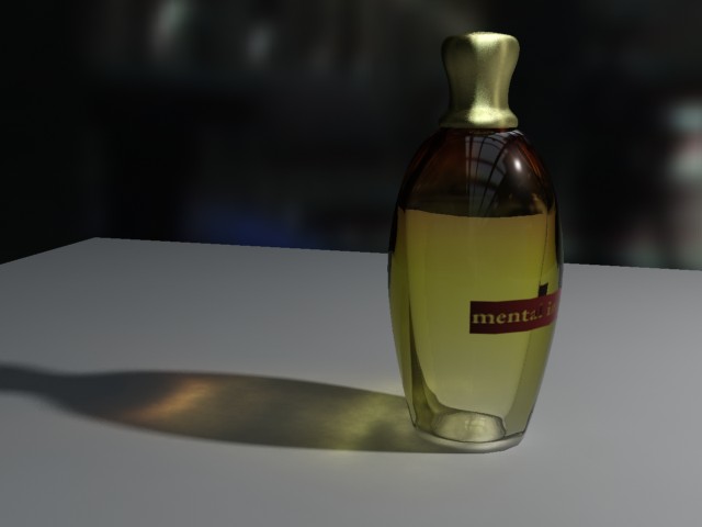

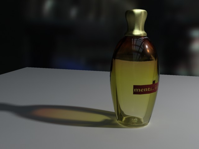

水と液体
水はガラスと同様、誘導体で、IOR は 1.33 です。そのため、物体を屈折させる必要があるまとまった量の水(たとえば、蛇口から流れ出る水)には、ガラス(上記)と同じ原理が当てはまります。色の付いた飲み物は、色ガラスと同じ原理です。
水からワインへ
上のイメージのような、容器に入った飲み物を作成するには、mia_material が複数のサーフェスを通過する屈折を処理する方法と、"現実の世界" で実際に見られる屈折の違いを理解することが重要です。
屈折で重要なことは、IOR が異なる媒質間の遷移です。このような遷移は、界面と呼ばれます。
レモネード入りのグラスの場合、光線は空(IOR = 1.0)を通過してグラスに入射し、グラスの IOR (1.5)によって屈折します。グラスを通過した後、光線はグラスから射出して液体に入射します。つまり、ある媒質(IOR 1.5)と別の媒質(IOR 1.33)の界面を通過します。
これをコンピュータ グラフィックスでモデリングするには、グラスの内側を向いた法線と IOR 1.5 を使用してガラスの閉じたサーフェスを個別に作成し、次に内側を向いた法線と IOR 1.33 を使用して飲み物の閉じたサーフェスを作成し、容器と液体の間に小さな "空気の隙間" を残す方法があります。
この方法は "うまくいくはずです" が、問題が 1 つあります。光線が IOR が高い媒質から低い媒質に進行する場合に、"全反射"(TIR)と呼ばれる効果が発生する可能性があります。これは、スイミング プールに飛び込んで見上げたときに目にする効果です。水面より上にあるオブジェクトは真上の小さな円からしか見えず、特定の角度より低いところは、プールの反射とサーフェスの下側のオブジェクトのみが見えます。2 つの媒質の IOR の差が大きいほど、TIR が発生する可能性も高くなります。
この例では、光線がグラス(IOR = 1.5)から空気中に進行するときに、TIR が発生する可能性が高くなります。しかし実際には、光線は IOR=1.5 の媒質から IOR=1.33 の媒質に進行するので、IOR の差は非常に小さく、TIR が発生する可能性も低くなります。以下の図に見た目の違いを示します。
正確な屈折(左)と、"空気の隙間" を挿入した場合(右)
左の結果は正確ですが、ではどのような方法で実現したのでしょうか?
問題を解決するには、媒質ではなく、界面という視点からモデリングを考え直します。この例では、3 つの異なる界面があり、IOR を外側と内側の媒質の IOR 間の比率として考えることができます。
- 空気とグラスの界面(IOR = 1.5/1.0 = 1.5)
- 空気と液体の界面(IOR = 1.33/1.0 = 1.33)
- グラスと液体の界面(IOR = 1.33/1.5 = 0.8)
最も一般的なケースである空気との界面では、使用する IOR は媒質の IOR です(空気の IOR は 1.0 であるため)。これが 2 つの異なる媒質の間の界面となると、状況は異なります。
この状況を正しくモデリングするには、それぞれ個別の mia_material が適用された 3 つのサーフェスが必要です。
液体の入ったグラスの 3 つの
界面
- 空気 - グラスのサーフェス(青)。法線はグラスの 外側を向き、空気がグラスと直接接触する領域をカバー。IOR は 1.5。
- 空気 - 液体のサーフェス(緑)。法線は液体の 外側を向き、空気が液体と直接接触する領域をカバー。IOR は 1.33。
- グラス - 液体のサーフェス(赤)。法線は液体の 外側を向き、グラスが液体と直接接触する領域をカバー。IOR は 0.8。
2 つの液体マテリアルに適切な refr_falloff_dist (最大距離)と refr_falloff_color (最大距離でのカラー)を設定した(色付きの液体を得るために)結果は、上記の比較図の左のイメージです。

ブラシ仕上げのメタルは、興味深い特殊なメタルです。ブラシ仕上げメタルは、refl_gloss (反射の光沢)を "非常にぼやけた" 反射を受けるレベルに下げるだけで作成できる場合もあります。ブラシ方向がランダムな場合、または集合エフェクトとしてもブラシが非常に小さ過ぎて見えない場合は、これで十分です。
明確なブラシ方向が設定されている、または実際のブラシ ストロークが見えるマテリアルの場合、リアルな見た目を作成するにはもう少し複雑な処理が必要です。
ブラシ仕上げのメタルの小さな溝がすべて一体となって異方性反射を作り出します。この様子を以下の図に示します。実際に多数の隣接する小さな円柱をモデリングし、シンプルな Phong シェーダでシェーディングすることによって、ブラシの溝がシミュレートされています。
多数の隣接する小さな円柱
ご覧のとおり、各円柱のスペキュラ ハイライトが一体となって、異方性ハイライトである集合エフェクトを作成しています。
また、ハイライトは連続しておらず、実際には隣接する小さなセグメントに分割されています。マテリアルが "ブラシ仕上げのメタル" であることを視覚的に示す主な特性は次のとおりです。
- ブラシ方向に対して垂直な方向に伸びる異方性ハイライト
- ブラシ方向に "途切れ" のある不連続なハイライト
つや消しマテリアルをシミュレートする際に、多くのユーザは最初のエフェクトである異方性しか考慮しません。別のよくある間違いは、ハイライトはブラシ方向に伸長すると考えることです。どちらも実際とは異なります。
つや消しマテリアルをシミュレートするには、これらの 2 つの視覚的な特性をシミュレートする必要があります。1 つ目は簡単です。anisotropy (異方性)と anisotropy_rotation (回転)を使用して異方性ハイライトを作成します。2 つ目は、いくつかの方法でシミュレートできます。
