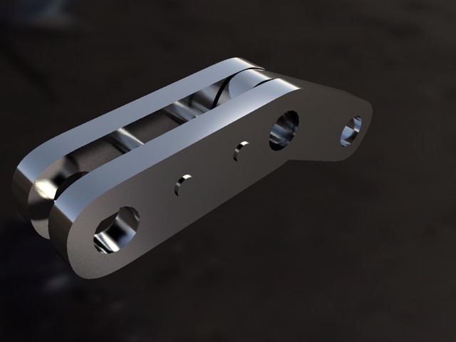

丸角を使用していない例
丸角を使用していない例

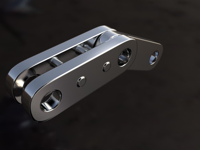

丸角を使用した例
丸角を使用した例

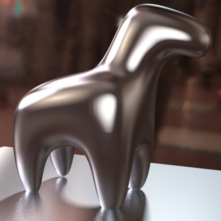

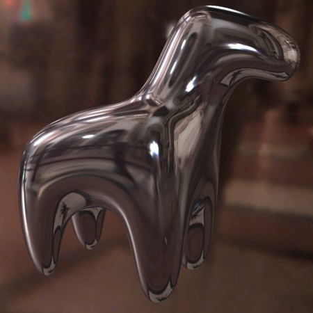

これは、環境マップ2を反射している、光沢(完璧なミラー反射)のないオブジェクトの例です。擬似ランダム サンプリングが実行されていないため、問題は見られません。

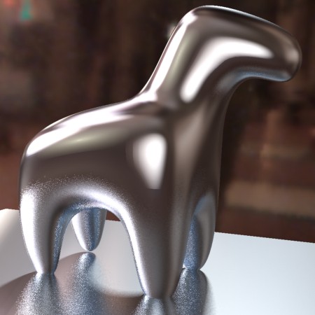

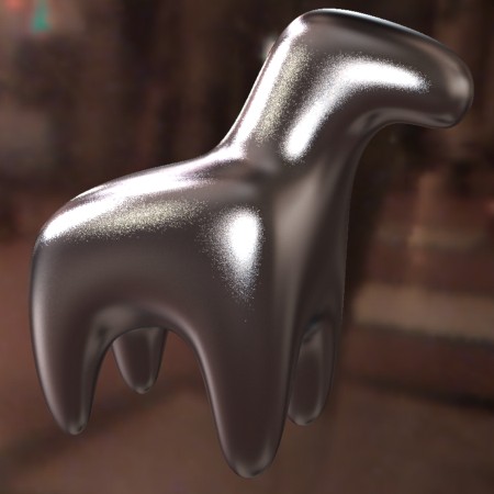

既定のサンプル数 8 の光沢反射では、特に高コントラストの環境マップにはまるで不十分です。光沢サンプルを 100 に設定すると(パフォーマンス ヒットは大きくなります)、以下のような結果になります。
サンプル数 100 の光沢反射
サンプル数 100 の光沢反射
改善はされましたが、まだ "滑らかな" 光沢反射にはほど遠い状態です。サンプルを 100 に設定したことによって、レンダリング速度が極端に低下したにもかかわらず、まだ不十分な結果です。どうすればよいでしょうか。
ここでは、環境を何度も参照することが目的ではありません。参照する必要があるのは、8 回でも 100 回でもなく、1 回です。ただし、その参照には既に目的のブラーが含まれている必要があります
これには、mia_materialsingle_env_sample (環境からの単一サンプル)パラメータを有効にし、mia_envblur を環境シェーダとして、"オリジナル" の環境マップを mia_envblurenvironment パラメータとして適用する必要があります。

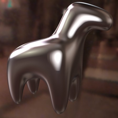

光沢サンプル数をオリジナルの 8 に戻すと、以下のレンダリング結果が迅速に得られます。
<i>mia_envblur</i> を使用した光沢反射
mia_envblur を使用した光沢反射
レンダリング結果は大幅に改善され、レンダリング速度も大幅に高速になりましたが、ブラーの度合いが一定です。より高度な方法は、mia_material_blur を有効にして、mia_envblur が適用対象のブラーを取得できるようにすることです。

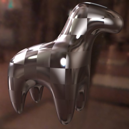

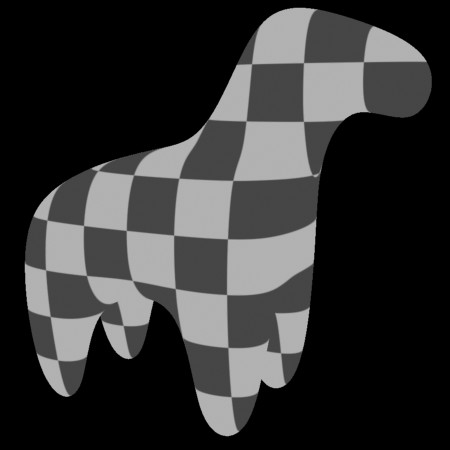

ここでは、以下のマップを mia_materialrefl_gloss パラメータに既に適用済みであると仮定します。
光沢マップ
光沢マップ

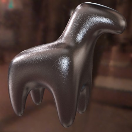

mia_envblur を使用した場合のレンダリング結果は以下のとおりです。
<i>mia_material_blur</i> を介してマッピングされた光沢
mia_material_blur を介してマッピングされた光沢
このような使用方法では、mia_envblur シェーダは等方性参照のみをサポートし、mia_material の異方性パラメータを無視する点に注意してください。
また、single_env_sample 機能を必ず使用してください。通常、環境マップにブラーを適用するだけでは不十分で、ノイズが発生します。
他のオブジェクト は複数のサンプルを使用して従来の方法で反射し、この機能は環境参照にのみ適用される点に意してください。そのため、refl_falloff_dist (最大距離)を使用して "実際の" 反射を隣接するオブジェクトのみに限定し、環境が遠方のオブジェクトの役目を引き継ぐようにするのに便利です3

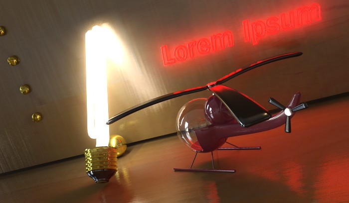

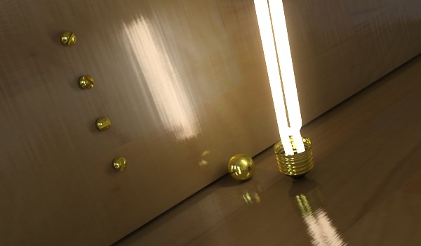

mia_light_surface シェーダは、従来の CG の "ライト" を使用してシーンのイルミネーションを作成する一方で、蛍光灯の実際の管、電球の実際のバルブなど、光源の "可視" 部分の物理的に妥当なレンダリングを作成するために主に使用します(以下の使用例を参照)。
<i>mia_light_surface</i> の使用例
mia_light_surface の使用例
上のイメージでは、実際のイルミネーションは、細長い四角形のエリア ライトが光源で、スぺキュラ ハイライトが発生するようには設定されていません。蛍光灯の可視の "グロー" は、反射には現れるように設定されていますが(そのため、より正確な "ハイライト" になります)、FG レイに対しては不可視なので追加ライトとして間違って取り扱われることはありません。

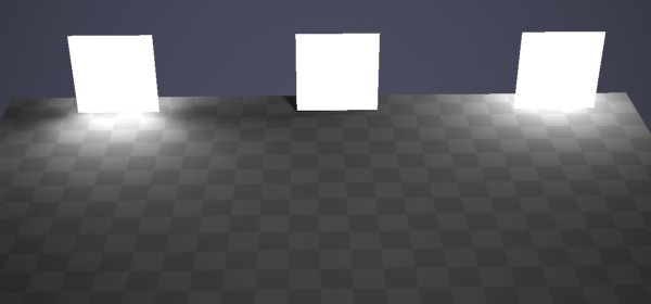

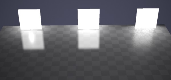

上のイメージでは、チェック模様の床上に、mia_light_surface を使用している 3 つのパッチがあります。左のパッチは、fg_contrib が 1.0 に設定され(そのため、床を照らしています)、他の 2 つのパッチは、0.0 に設定されています。ただし、右のパッチの背後にはポイント ライトが隠れています。
近距離では(または屋外の空全体のような非常に大きな光源がある場合)、FG はオブジェクトを非常に高精度で照らします。長距離では(または光源が小さい場合)、明示的な光源を使用した方がより効果的です。

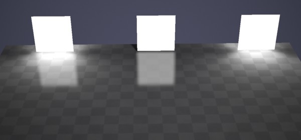

mia_light_surface は、fg_contrib および refl_contrib パラメータを介してオブジェクトを反射光線または FG レイに対して "可視" に(およびその割合を)設定する必要がある場合に、個別のコントロールを提供します。下のイメージでは、わずかに反射するチェック模様の床を使用してこれを表しています。これらのパッチの背後では光源は使用されていません。
FG および反射に対する可視性
FG および反射に対する可視性
左のパッチは、FG (床を照らします)反射(床に反射します)の両方に対して可視です。中央のパッチは床を照らさず(fg_contrib はゼロ)、右のパッチは床に反射しません(refl_contrib はゼロ)。

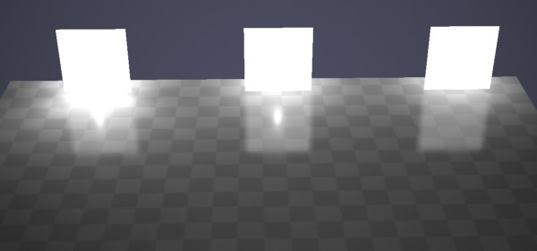

各種フラグが設定された、パッチの背後に隠れたライト
上のイメージの各パッチの背後にはライトが隠れています。左のパッチは、スペキュラ光と拡散反射光の両方を放出しています。中央のパッチは、スペキュラ光のみを放出し、右のパッチは拡散反射光のみを放出しています。さらに、右のパッチでは、fg_contrib がゼロに設定されています。
ご覧のとおり、左のパッチは過剰なイルミネーションを作成しています。これは、ライトとパッチの両方からイルミネーションを得ているためです。中央のパッチは、小さな "ハイライト"(光源は単なるポイント ライト)の奇妙な効果を反射の内側に作成しています。これは、"可視光" を擬似的に再現したものです。
ここではこの効果はイメージを損なうので、この効果は無効にします(右のパッチではライトを無効にしています)。この効果を無効にするには、サーフェスが反射を処理し、イルミネーションを処理しないように設定し、ライトがイルミネーションを処理し、反射(従来の "スペキュラ ハイライト" など)を処理しないように設定します。

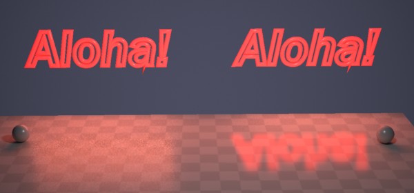

実際の反射を必要とする複雑なジオメトリ
実際の反射を必要とする複雑なジオメトリ
両方のネオン サインは、イルミネーションに長方形のエリア ライトを使用し、見た目のよいエリア シャドウを投影しています(小さな球を見れば分かります)。しかし、左のサインには、意味のない、露骨な四角形の "反射" があります。この場合は当然、右のネオン サインの方法を使用します。つまり、ライトのスペキュラをオフ、サーフェスの refl_contrib をゼロ以外に設定します。

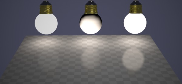

上のシーンには 3 つの球があります。これらの球体を卓上スタンドの電球のモデルと仮定しましょう。各電球には、適用された照明に一致する IES プロファイルが設定されたライトが含まれています。
左の球は、use_lights が手動でオフに設定された mia_light_surface を使用しています。ユーザは、サーフェスの強度とカラーが "正しい" ことを確認し、アニメートされた強度の変更などと手動で同期させる必要があります。
中央の球は、use_lights を使用していますが、電球の半分が暗くなっていて奇妙です。これは、選択した IES プロファイルが下方向にのみ光を放出するためです。光源は球の中央にあるため、球の下半分のみがライトの強度値を取得します。
これは明らかに望ましい結果ではありません。IES プロファイルは、照明全体に適用される複合効果であり、電球自体に "適用される" べきものではありません。
この問題の解決方法は、右の球のように lights_eval_point を使用することです。この方法では、ライトの正面のポイント(ライト独自の座標空間内)のみが "評価ポイント" として選択されます。球上の各ポイントには(その位置に関係なく)、空間内のそのポイントで "測定された" 強度が設定されます。
これにより、ライトの強度とカラーの変更が自動的に反映されたカラーが球に適用されます。このカラーは、球のサーフェス全体に均一です。この球は、従来の "ハイライト" よりも適切な方法で正確に反射します。
