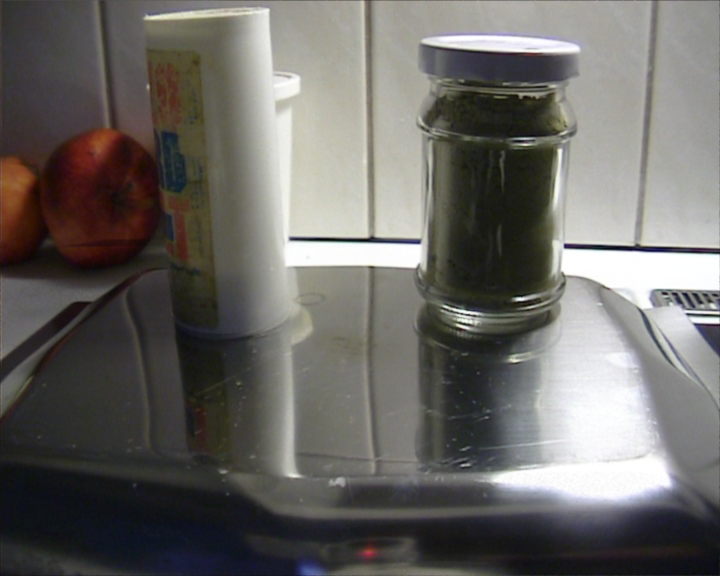

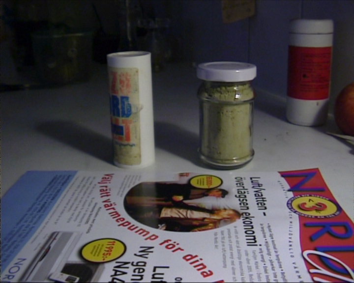

このセクションでは、現実世界のフォトグラフィック プレートと統合オブジェクトを結び付けるシェーダについて説明します。次に示すキッチン カウンタの写真を例にして説明します。このキッチン カウンタには、使い古したプラスティックの塩入れやスパイスを入れた瓶、一枚の紙やその他のものが置かれています。
これは、バックグラウンドに使用する写真です。この写真はまだレンダリングされていません。

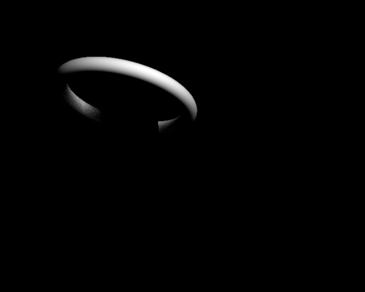

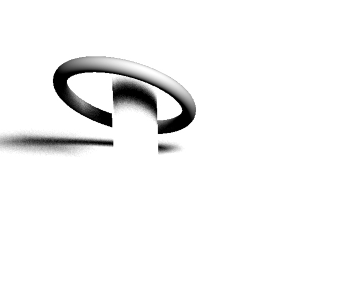

これは、mip_matteshadow を使用して実行できます。白のバックグラウンドと黒のシャドウを持つシェーダを適用した結果を見てみましょう。
未処理のシャドウ情報
このイメージには、未処理のシャドウ情報が含まれ、それ以外は白になっています。この操作モードは、外部合成に非常に役立ちます。統合オブジェクト(ここではトーラス)をカメラに対して非表示にし、白のバックグラウンドと黒のシャドウで mip_shadowmatte を使用することにより、完全に分離したシャドウ パスを生成できます。
注: この使用法では、色付きシャドウがサポートされています。赤と緑のライトがある場合、緑のライトは赤のシャドウを表示し、赤のライトは緑のシャドウを表示します。

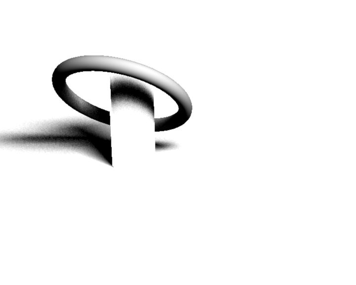

上に示したイメージには、1 つの問題があります。塩入れのシャドウが含まれている点です。しかし、現実世界の写真には、既に塩入れのシャドウが含まれています。この問題は、次の手順に従って解決します。
- mip_matteshadow をマテリアルのシャドウ シェーダとして適用します。
- その no_self_shadow オプションをオンにします。
自身に影を投影しない mip_matteshadow マテリアル
シェーダがマテリアル シャドウ シェーダとして使用され、no_self_shadow がオンの場合、mip_matteshadow を使用するオブジェクトは mip_matteshadow を使用する別のオブジェクトにシャドウを投影しませんが、他のオブジェクトにはそのままシャドウを投影するため、他のオブジェクトもこのオブジェクトに対してシャドウを投影します。

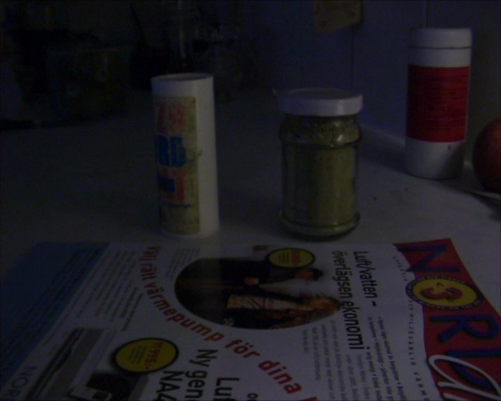

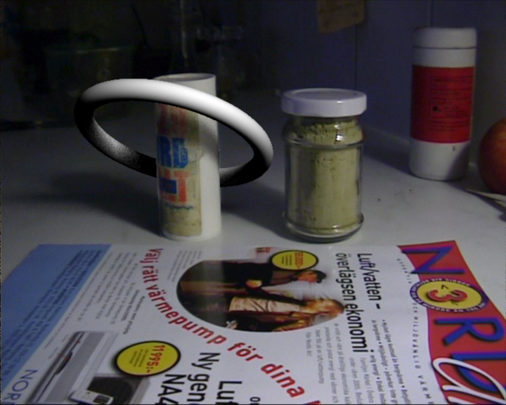

1 つは、バックグラウンドに明るく照らされたシーンの写真を使い、もう 1 つは、shadow パラメータで設定したシャドウに覆われたシーンの写真を使います。
明るく照らされたシーン
シャドウに覆われたシーン
このテクニックは、すべてのセルフ シャドウ問題を完全に解決するために特に有用です。このモードでは、no_self_shadow をオフにしても問題ありません。以下に結果を示します。
明るく照らされていない方の写真から取得したシャドウ
これによって詳細が見事に表現され、シャドウの "正しい" カラーと強度を、調整する必要なく自動的に得ることができます。

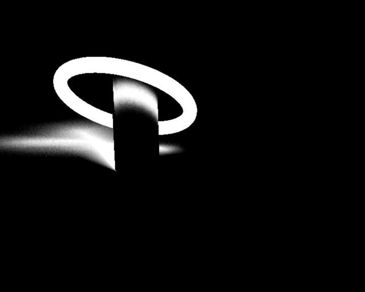

最後の方法は、シャドウを外部合成で完全に処理するやり方です。これは、バックグラウンドを 0 0 0 0 (透明な黒、アルファはゼロ)、シャドウを 0 0 0 1 (不透明な黒、アルファは 1)に設定することで実現できます。
これによって以下のようなレンダリングが作成されます。
カラー チャネル
アルファ チャネル
シャドウ情報がアルファ チャネルにあるため、このイメージは、バックグラウンドの上面で外部的に合成できます。

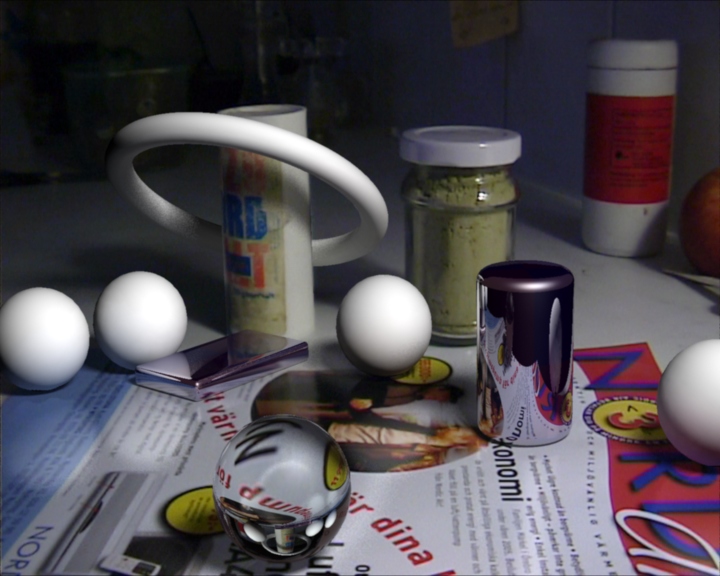

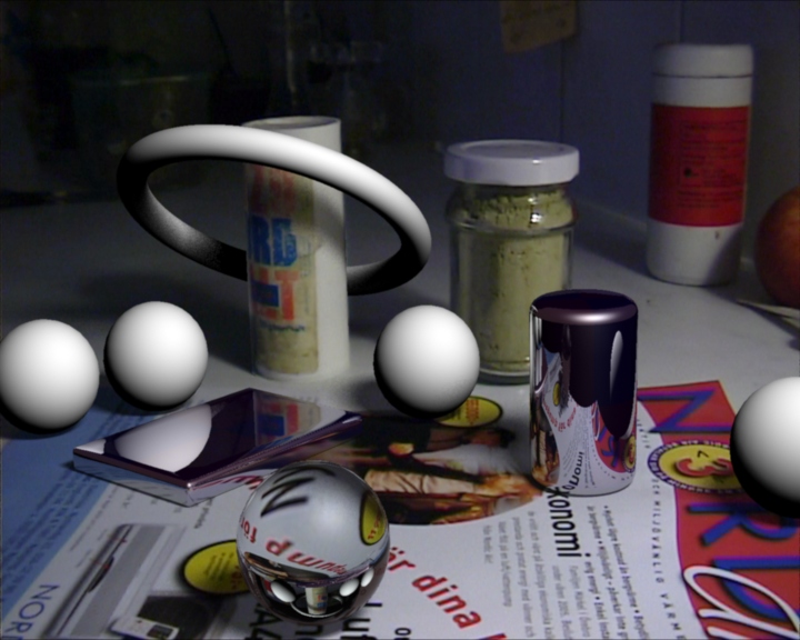

反射
mip_cameramap を使用しているため、バックグラウンド オブジェクトの反射と屈折は正しく機能します。
反射と屈折
塩入れの反射までもが正しく表示されていることに注目してください。
これは、ファイナル ギャザリングがバックグラウンドを間接光として正しく取得することも意味しています。
ファイナル ギャザリングによって照らし出されたオブジェクト

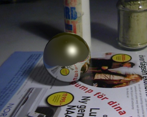

シェーダはその他のオブジェクトの(光沢)反射も表示できます。
光沢紙によるオブジェクトの反射
反射は、追加された実際の統合オブジェクトのみに影響すること、シェーダは、現実世界の写真にその他の現実世界のオブジェクトの反射が含まれていることを想定済みであること、つまり、mip_matteshadow オブジェクトは、他のオブジェクトも環境も反射しないことに留意してください。

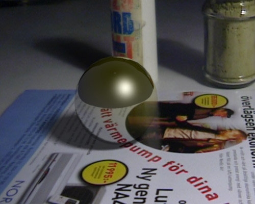

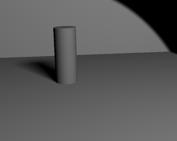

まだ、捉えきれていない詳細が 1 つ残っています。円柱が紙以外に何も反射していないことに注目してください。これは、mip_matteshadow が、"スクリーン外" のどこかで地表プレーンをヒットするレイをどのように処理してよいのかわからないために発生します。
反射なし
この問題は、mip_cameramap の offscreen_is_environment パラメータを使用し、環境マップ(たとえば mip_mirrorball など)を利用して環境マップを提供することで解決できます。
改善後

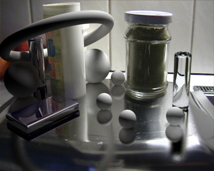

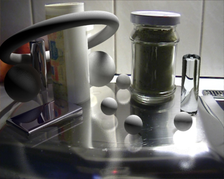

最後に、バックグラウンドの写真に既に大量の反射が含まれている特殊なケースについて説明します。反射率の高いサーフェスの上面にある新しいバックグラウンド写真を以下に示します。
反射率の高いサーフェス上にある塩入れの写真
このシーンに統合オブジェクトを追加し、光沢紙で使用したものと同じ設定を使用すると、次に示すような、多少奇妙な外観になります。
反射の加算: 適切に見えない外観
しかし、この外観は適切ではありません。追加された反射を通してバックグラウンドの反射を確認できます。反射を追加すると、外観がまぶしすぎる結果になります。
この問題を解決するには、refl_subtract を使用して、反射によるバックグラウンドの減衰(attenuation)量を設定します。これは当然、イメージ内の反射領域(つまり、家の前の水たまりのようなもの)を一致させるペイント マップとなります。
反射の減算: 大幅に改善された外観
これが正しい結果です。統合された反射は既存の反射をオーバーライドして置き換わります。また、現実世界の反射の内部で現実世界のオブジェクトの背後にあるオブジェクトの反射までもが正しく機能していることにも注目してください(塩入れの背後にある白いボールは、反射の中でもその背後にあります)。

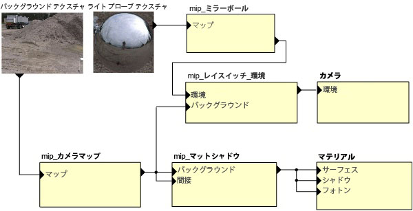

これは mip_rayswitch シェーダを使用して実現できます。このシェーダを使用して、視点からのレイ用の透明な黒(0 0 0 0)のバックグラウンドの使用と、その他のレイ(反射、屈折、ファイナル ギャザリングなど)用のカメラ マップ写真の使用を切り替えます。
結論およびワークフローのヒント
ここでは、統合オブジェクトをバックグラウンド プレートにレンダリングするための、シンプルで段階的なワークフローを示します。前提条件として以下のものが必要です。
あらかじめ用意しておくもの
- バックグラウンド プレート
- 同じカメラ アングルから撮影されたミラー ボールの写真 4
後は次の手順に従います。
- mental ray のカメラ環境に mip_rayswitch_environment を配置します。
- その バックグラウンド スロットで、mip_cameramap をバックグラウンド プレートとともに マップ スロットで使用します。
- 環境スロットで、mip_mirrorball をミラー ボールの写真とともに マップ スロットで使用します。
- 地表プレーンを作成し、mip_matteshadow を、その地表ブレーン上のサーフェス、シャドウ、フォトン シェーダとして使用します。
- mip_cameramap の同じインスタンスを、そのbackground パラメータで使用します。
- ライトを追加して "現実世界" のライティングを模倣するか、環境に基づいたファイナル ギャザリングを使用するか、これら両方を組み合わせて適切なシェーディングを行います。
- mip_matteshadow の ambient パラメータを設定し、ao_distance を調整して、アンビエント オクルージョンを調節します。
- "グラウンド" が一般的な間接照明をキャッチする必要がある場合は、catch_indirect を有効にして、バックグラウンドのマップを間接にも接続します。
シェーダ ツリー
CG オブジェクトを、物理的に妥当なシェーダ(アーキテクチュラル ライブラリの mia_material など)を使用して追加します。レンダーを実行します。スマイル。
