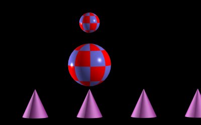

mental ray のシャッター間隔の動作を例示するために、静止した状態の円錐のセットと、移動する 2 つのチェック模様のボールのイメージを使用します。これらのボールは、フレーム 0 で最初の円錐の上に、フレーム 1 で 2 番目の円錐の上に、というように移動していきます。
t=0 でのオブジェクト
t=0 でのオブジェクト
t=1 でのオブジェクト
t=1 でのオブジェクト

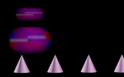

3D モーション ブラーを使用する場合、mental ray の仮想カメラのシャッターは、"シャッター オフセット" で設定された時間に開き、"シャッター" で設定された時間に閉じます。
シャッター オフセットが 0、シャッターが 0.5 の場合の結果を次に示します。つまり、オブジェクト ブラーは t=0 から "始まり"、t=0.5 まで続きます。
シャッターが t=0 で開き、t=0.5 で閉じる 3D ブラー

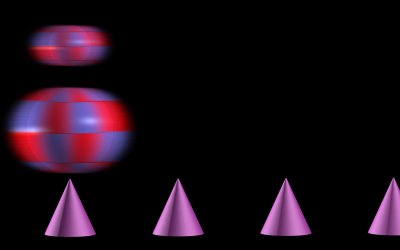

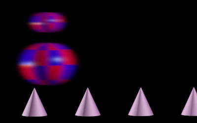

2D モーション ブラーを使用する場合は、その仕組みについて理解することが重要です。フレームは、"シャッター オフセット" 時間にレンダーされ、それらのピクセルは、前方向と逆方向の両方にストリークされ、ブラー エフェクトを作成します。したがって、同じ設定を使用すると、次のようなブラー結果になります。
シャッター オフセット = 0、mip_motionblur シャッター = 0.5 の 2D ブラー
この動作が、3D ブラーの場合と異なることに注目してください。両方の方法で実行したレンダリングを混合する必要がある場合は、ブラーのタイミングを同一にする設定を使用することが重要です

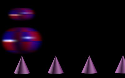

これは、次に示すように、"シャッター オフセット" の時間を目的とするブラーの中央の時間(ここでは、t=0.25)に変更することで実現できます。
    shutter 0.25 0.25
    motion on
シャッター オフセット = 0.25、mip_motionblur シャッター = 0.5 の 2D ブラー
シャッター オフセットを 0 にすると、3D ブラーの設定に一致することに注目してください。ただし、3D ブラーで、シャッター オフセット 0.25 とシャッター長 0.5 (つまり、"shutter 0.25 0.75" ステートメント)が指定された場合、結果は次のようになります。
シャッターが t=0.25 で開き、t=0.75 で閉じる 3D ブラー
したがって、異なる方法で実行したレンダーを合成する際には、このタイミングの相違を念頭に置くことが非常に重要となります。

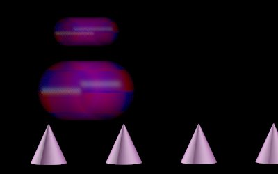

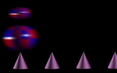

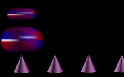

shutter は、シャッターが "開いている" 時間の長さです。実際は、イメージがレンダーされた後でピクセルが前方向と逆方向の両方でストリークに塗り付けられ、その距離はそれぞれ、シャッター時間にオブジェクトが移動する距離の半分に等しくなります。
shutter_falloff は、塗り付けのドロップオフ速度、つまり、塗り付けがフェードアウトして透明になる速さを設定します。これは、ブラーの "柔らかさ" を微調整するものです。
減衰(falloff) = 1.0
減衰(falloff) = 1.0
減衰(falloff) = 2.0
減衰(falloff) = 2.0
減衰(falloff) = 4.0
減衰(falloff) = 4.0
最初のイメージでは、ハイライトがほぼ均等なラインにストリークされていますが、最後のイメージでは、もっとゆるやかに衰えていきます。
減衰(faloff)を大きくするとモーション ブラーの認識できる長さが短くなるため、シャッターの長さをわずかに長くして補正する必要があることが特徴的です。
そのため、減衰(falloff)は、明るすぎるハイライトのエフェクトを納得できるまで "ストリーク" する際に特に役立ちます。シャッターの長さに大きな値(シネマティックの既定である 0.5 より大きな値)を設定し、減衰(falloff)の値を大きくすると、明るすぎるハイライトを納得のいく形で塗り付けることができる可能性があります。

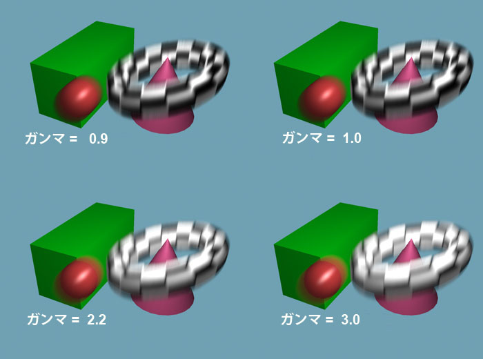

calculation_gamma は、ブラーの計算を行うガンマ カラー スペースを定義します。mental ray 出力シェーダは、書き込み済みのフレーム バッファで実行され、これらのバッファ(浮動小数点なし)には既にガンマ補正が適用されているため、ポスト エフェクトが適切なガンマで適用されることが重要です。
リニア浮動小数点でレンダーし、後で適切なガンマ補正を行う場合は、calculation_gamma を 1.0 または適切な値に設定します。この設定は、モーション ブラーの "外観" を芸術的観点からコントロールするために使うこともできます。ガンマ値を高くすると、ストリークでは、暗さより明るさが優先されます。
さまざまなガンマ
さまざまなガンマ
ガンマ値の低いイメージでは、画像が暗くなり、緑のボックスと赤い球の間のブラーが不自然になっていることに注目してください。ガンマ値を高くすると、よりスムーズにブレンドされ、モーション ブラーがよりリアルになります。しかし、十分に強調できないため、後にパイプラインでガンマ補正が適用される場合は、calculation_gamma parameter パラメータを 1.0 に維持する必要があります。ただし、芸術的なエフェクトとして、ブラーを明るくする必要がある場合は例外です。
