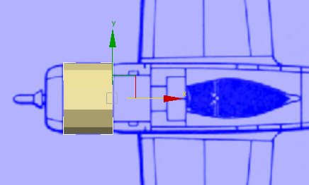

(선택 및 이동)을 활성화합니다. 왼쪽 뷰포트에서 원통을 이동하여 비행기 이미지의 중심에 배치되도록 합니다. 맨 위 뷰포트에서 앞쪽으로 이동하여 뒷면 가장자리가 엔진 커버의 뒷면 가장자리와 일치되도록 합니다.

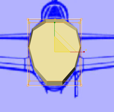

- 왼쪽 뷰포트에서 드래그하여 FFD 제어점의 맨 아래 행을 선택(이렇게 하면 실제로 격자의 맨 아래에 있는 9개의 제어점이 모두 선택됨)한 다음
을 사용해 아래로 이동하여 기체의 맨 아래와 일치되도록 합니다.
을 사용해 X축을 따라 제어점을 배율 조정하여 약간 더 가까이 배치되도록 합니다.
- 드래그하여 제어점의 위쪽 행과 평면을 선택합니다.
을 사용해 X축을 따라 약간 바깥쪽으로 배율 조정한 다음
을 사용해 Y축을 따라 약간 위로 이동합니다.

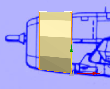

(더하기 기호 아이콘)을 클릭하여 FFD 2x2x2 수정자 계층을 엽니다. 제어점을 클릭하여 해당 하위 오브젝트 수준을 강조 표시합니다.

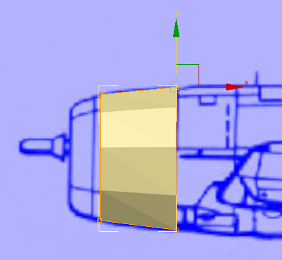

- 전면 뷰포트에서 선택 상자를 드래그하여 엔진 커버의 아래쪽 선행 가장자리에 있는 제어점 행을 선택한 다음
을 사용해 이미지의 테이퍼를 따라 점을 이동합니다. 엔진 커버의 아래쪽 후미 가장자리에 대해 동일한 작업을 수행합니다.
- 엔진 커버의 위쪽 프로필도 유사하게 조정합니다.

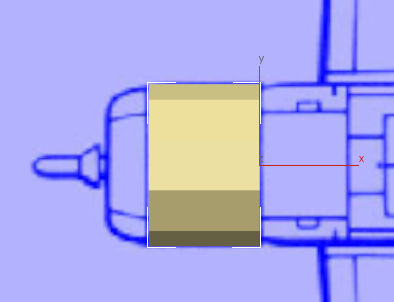

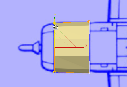

- 맨 위 뷰포트에서 제어점의 선행 평면을 드래그하여 선택한 다음
을 사용해 Y축을 따라 약간 아래로 배율 조정하여 해당 치수로 엔진 커버도 테이퍼하고 청사진 이미지와 일치되도록 합니다.
전면 및 맨 위 뷰포트에서 변경한 사항은 왼쪽 뷰포트에도 나타납니다.

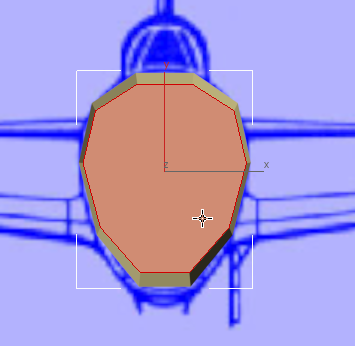

- 왼쪽 뷰포트에서
을 사용해 엔진 커버 앞에 있는 큰 다각형을 클릭하여 선택합니다.

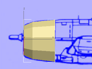

- 이 단계는 투시 뷰포트에서 수행하지만 전면 뷰포트에서 작업을 확인합니다. 위쪽으로 드래그하여 비행기 앞부분까지 최대한 멀리 선택한 다각형을 돌출시킵니다.
마우스 버튼을 놓은 다음, 청사진 이미지처럼 테이퍼되도록 아래쪽으로 드래그하여 다각형의 배율을 조정합니다.
엔진 커버의 곡선은 지금까지의 모델보다 더 미세하지만 뒷부분에서 수정합니다.
