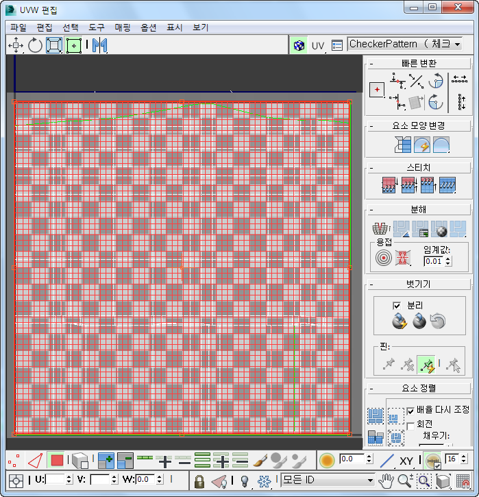

  6. 수정 패널 UV 편집 롤아웃에서 UV 편집기 열기를 클릭합니다.
    3ds Max에 UVW 편집 대화상자가 열립니다.

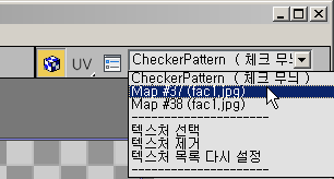

  7. UVW 편집 대화상자 도구 모음의 배경 패턴 드롭다운 리스트에서 "Map #11 (fac1.jpg)"을 선택합니다. 맵 번호는 달라질 수 있습니다.
    이제 대화상자의 주 창에 fac1.jpg 가 표시됩니다.
  8. 아래쪽 도구 모음의 두 번째 변환/디스플레이 도구 모음에서 (선택한 다각형만 표시)를 클릭하여 켭니다.
    이제 UVW 편집 대화상자에 표시된 형상(빨간색 메시)은 왼쪽 문 기둥 면만 나타냅니다.
  9. UVW 편집 대화상자 도구 모음에서 (자유형 모드)를 클릭하여 활성화합니다.
    이제 면 메시의 가장자리 및 모서리에 핸들이 표시됩니다. 자유형 모드에서는 모서리 핸들을 드래그하여 면의 배율을 조정하고, 측면 핸들을 드래그하여 면을 회전하며, 면의 내부에서 드래그하여 면을 이동할 수 있습니다.
  10. 면 크기가 대략 비트맵에 있는 문 기둥의 크기가 되도록 모서리를 드래그하여 면의 배율을 조정합니다.
    팁: UVW 편집 대화상자를 이동하여 왼쪽 문 기둥도 뷰포트에 표시합니다. 이렇게 하면 대화상자에서 원하는 대로 변경하면서 텍스처-매핑 변경 사항을 대화식으로 확인할 수 있습니다.
  11. UVW 편집 대화상자에서 오른쪽으로 면을 드래그하여 중심 기둥의 오른쪽을 덮습니다.
  12. UVW 편집 대화상자 도구 모음에서 (선택한 하위 오브젝트 미러링)을 클릭합니다.
    뷰포트에서 수정이 어떻게 나타나는지 확인할 수 있습니다.
