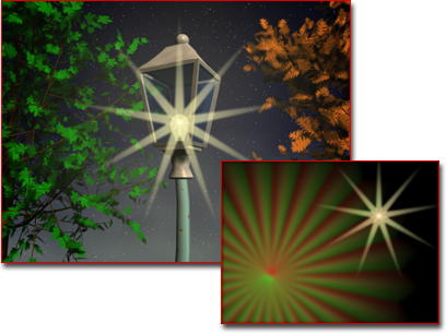

별은 광선 효과보다 크며, 광선처럼 수백 개가 아니라 0개에서 30개 사이의 스포크로 이루어져 있습니다.
라이트에 별 추가

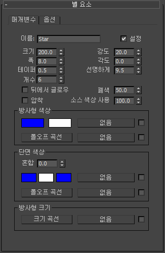

별 요소 롤아웃, 매개변수 패널
- 이름
-  효과 이름을 표시합니다. 렌즈 효과를 사용하는 경우 하나의 렌즈 효과 인스턴스에서 많은 효과를 사용할 수 있습니다. 효과를 순서대로 유지하려면 이름을 지정하여 매개변수를 변경할 때 올바른 효과로 변경해야 합니다.
- 설정
-  활성화하면 렌더링된 이미지에 효과를 적용합니다.
- 크기
-  효과의 크기를 결정합니다.
- 강도
-  개별 효과의 전체 밝기와 불투명도를 제어합니다. 값이 크면 밝고 더 불투명한 효과가 생성되고 값이 작으면 어둡고 투명한 효과가 생성됩니다.
- 폭
-  개별 스포크의 폭을 전체 프레임의 비율로 지정합니다.
- 각도
-  별 스포크가 가리키는 시작 각도를 각도로 설정합니다. 양수와 음수 둘 다 입력할 수 있는데 애니메이션할 때 별 스포크가 이 값에 따라 시계 방향 또는 시계 반대 방향으로 회전합니다.
- 테이퍼
-  별의 개별 스포크의 테이퍼를 제어합니다. 테이퍼는 개별 별 점의 끝을 넓히거나 좁힙니다. 큰 값은 점을 퍼지게 하고 작은 값은 점을 선명하게 합니다.
- 선명하게
-  별의 전반적인 선명도를 지정합니다. 값이 클수록 선명하고 명확한 별이 생성됩니다. 값이 작을수록 보조적인 글로우 모양이 강화됩니다. 범위는 0에서 10 사이입니다.
- 수
-  별 효과의 스포크 수를 지정합니다. 기본값은 6입니다. 스포크는 플레어 중심에서 등거리 점으로 배치됩니다.
- 뒤에서 글로우
-  3ds Max 장면에 있는 오브젝트 뒤에 효과를 표시할 수 있습니다.
- 폐색
-  렌즈 효과 장면 폐색 매개변수가 특정 효과에 미치는 영향의 크기를 결정합니다. 입력한 값에 따라 렌즈 효과 전역 패널에 설정된 폐색의 적용할 백분율이 결정됩니다.
- 압착
-  효과를 밀착시킬지 여부를 결정합니다. 활성화하면 효과가 렌즈 효과 전역, 매개변수 패널의 압착 스피너에 따라 밀착됩니다.
- 소스 색상 사용
-  효과를 적용하는 라이트 또는 오브젝트의 소스 색상과 방사형 색상 또는 원형 색상 매개변수에 설정된 색상 또는 매핑을 혼합합니다. 값이 0이면 방사형 색상 및 원형 색상 매개변수에 설정된 값만 사용되고 값이 100이면 라이트 또는 오브젝트 소스 색상만 사용됩니다. 0에서 100 사이의 모든 값은 소스 색상과 효과 색상 매개변수의 혼합을 렌더링합니다.
