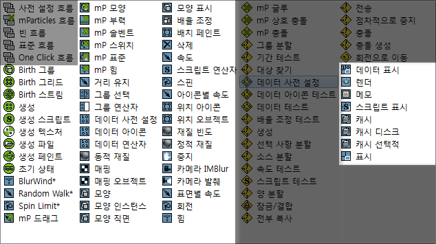

연산자는 파티클 시스템의 기본 요소이며, 이러한 연산자를 이벤트로 결합하여 일정 기간 동안 파티클의 특징을 지정할 수 있습니다. 연산자를 사용하여 파티클 속도 및 방향, 형상, 모양 등을 설명할 수 있습니다.
연산자는 파티클 뷰 기지의 두 그룹에 있으며, 각 그룹 내에서 알파벳 순서로 나타납니다. 배경이 초록색인 생성 연산자를 제외한 각 연산자의 아이콘 배경은 파란색입니다. 첫 번째 그룹에는 변형과 같은 파티클 동작에 직접적인 영향을 주는 연산자가 포함됩니다.
기지 리스트의 끝에 있는 두 번째 그룹에는 유틸리티 기능을 제공하는 연산자가 포함됩니다. 캐싱은 파티클 시스템 재생을 최적화하고, 표시는 파티클이 뷰포트에 표시되는 방법을 결정하고, 참고는 주석을 추가하고, 렌더는 렌더 시간 특징을 지정하는 데 사용됩니다.
파티클 뷰 기지의 파티클 흐름 연산자
