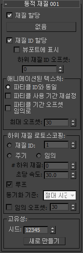

사용자 인터페이스는 파티클 뷰 대화상자 오른쪽의 매개변수 패널에 나타납니다.
주: 동적 재질 롤아웃의 라디오 버튼을 사용하면 애니메이션된 텍스처를 사용하는지 복합 재질을 사용하는지에 따라 여러 가지 방법으로 파티클에 재질 ID를 할당할 수 있습니다. 기본값은 파티클 ID와 동일입니다.
- 재질 할당
-  설정하면 연산자가 지정된 재질(다음 매개변수 참조)을 파티클에 할당합니다. 기본적으로 켜져 있습니다.
- [버튼]
-  연산자에 재질을 할당하려면 이 버튼을 사용합니다. 버튼을 클릭한 다음 재질/맵 브라우저를 사용하여 재질을 선택합니다. 또는 재질 편집기 샘플 슬롯에서 버튼으로 재질을 드래그합니다. 연산자에 재질을 할당하면 해당 이름이 버튼에 나타납니다.
- 재질 ID 할당
-  설정하면 연산자가 각 파티클에 대한 재질 ID 번호를 정의합니다. 기본적으로 켜져 있습니다. 일반적으로 설정된 상태로 유지됩니다. 파티클 흐름에서는 파티클 사용 기간 맵에 재질 ID를 사용하여 수명 및 현재 사용 기간을 포함한 재질의 다른 특성을 찾습니다. 또한 복합 재질에 재질 ID를 사용하여 파티클에 할당할 하위 재질을 파악합니다.
- 뷰포트에 표시
-  설정하면 파티클이 형상으로 표시될 때 파티클에 적용된 재질이 뷰포트에 표시됩니다.
-  하위 재질 ID 오프셋
- 다중/하위 오브젝트 재질과 함께 재질 상속을 사용할 때 동적 재질 연산자는 이 값을 재질 ID 값에 추가하여 하위 재질 ID를 만듭니다. 파티클 흐름에서는 재질의 하위 재질 ID에 따라 상속할 재질의 하위 재질을 결정하고 해당 이벤트의 파티클에 적용하는 데 이 ID를 사용합니다.
애니메이션된 텍스처 그룹
- 파티클 ID와 동일
-  파티클에 동일한 재질 ID를 해당 파티클 ID로 할당합니다. 비트맵, 파티클 사용 기간 또는 파티클 MBlur 맵과 같은 애니메이션된 텍스처를 포함하는 재질을 사용할 때 이 옵션을 선택합니다. 주: 파티클 흐름은 생성 시 0에서 시작하여 파티클 ID를 연속해서 파티클에 할당합니다. 가능한 최대 파티클 ID는 2,000,000,000보다 크지만 가능한 최대
재질 ID
는 65535입니다. 그런 후에는 번호 지정 순서가 다시 0에서 시작합니다. 따라서 동적 재질 연산자에 할당된 재질에 파티클 사용 기간을 사용하는 경우 최상의 결과를 얻으려면 총 65,536개 이하의 파티클을 사용합니다.
- 파티클 사용 기간 재설정
-  설정하면 이벤트를 시작할 때 각 파티클의 사용 기간을 0으로 설정합니다. 비트맵 맵에서 애니메이션된 재질을 사용할 때는 애니메이션이 항상 첫 번째 프레임부터 시작되도록 이 옵션을 켜십시오.
- 사용 기간 간격띄우기 임의 추출
-  설정하면 파티클 흐름에서 파티클 사용 기간과 시작 재질 ID 간의 차이를 임의로 변경합니다. 최대 차이는 최대 간격띄우기 매개변수로 결정됩니다.
- 최대 간격띄우기
-  파티클 흐름에서 파티클 사용 기간을 임의로 변경할 수 있는 최대 프레임 수입니다.
하위 재질 로토스코핑 그룹
다음 설정을 사용하면 여러/하위 오브젝트와 같은 복합 재질을 사용할 때 연산자에서 재질 ID 할당을 변경하는 기준을 선택하고 변경 속도를 지정할 수 있습니다.
- 재질 ID
-  모든 파티클에 동일한 재질 ID를 할당합니다. 숫자 필드를 사용하여 ID 값을 설정합니다.
- 주기
-  1에서 N 사이의 재질 ID를 증가하는 순서대로 파티클에 할당합니다. 여기서 N은 # 하위 재질입니다. 첫 번째 ID가 1로 할당되면 그 다음은 2로 할당되어 N까지 계속해서 1씩 증가합니다. 그런 다음에는 다시 1부터 시작하는 방식입니다.
- 임의
-  1에서 N 사이의 임의 재질 ID를 각 파티클에 할당합니다. 여기서 N은 # 하위 재질입니다.
- # 하위 재질
-  주기 또는 임의 옵션을 사용하여 파티클에 할당된 가장 큰 ID 번호입니다. 일반적으로 다중/하위 오브젝트 재질의 하위 재질 수와 동일하게 설정합니다. 더 작은 수로 설정하면 연산자에서 해당 하위 재질만 사용하며 첫 번째에서 시작하여 증가합니다.  주: 3ds Max에서는 처음으로 연산자에 재질을 적용할 때 한 번만 재질의 하위 재질 수로 이 값을 자동 설정합니다. 이후에 재질 자체가 변경되거나 연산자에 다른 재질을 적용해도 설정이 변경되거나 업데이트되지 않습니다.
- 초당 속도
-  할당된 재질 ID가 증가되는 초당 횟수를 설정합니다. 이 값이 파티클에서 이벤트를 시작하는 속도와 같으면 파티클당 하나의 ID가 할당됩니다. 해당 속도보다 낮으면 다중 파티클에 동일한 ID가 지정되고, 더 높으면 파티클 흐름에서 파티클당 1보다 빠르게 할당된 ID를 증가시킵니다. 예를 들어 파티클이 1초의 1/60 간격, 초당=30으로 이벤트에 진입하면 각 파티클 쌍에 동일한 ID가 할당됩니다. 또는 파티클이 1초의 1/15 간격, 초당=30으로 이벤트에 진입하면 파티클당 두 배만큼 ID가 증가(또는 임의로 변경)됩니다.
- 루프
설정하면 마지막 ID가 할당된 것이며 파티클 흐름에서 첫 번째 ID로 돌아가 주기를 계속합니다. 끄면 파티클 흐름에서 마지막 주기 ID를 모든 후속 파티클에 할당합니다. 주기 할당 방법에서만 사용할 수 있습니다. 기본값은 해제입니다.  예를 들어 이벤트를 시작하는 처음 8개의 파티클에서 서로 다른 재질을 사용하고 모든 후속 파티클에서 9번째 재질을 사용한다고 가정합니다. 이렇게 하려면 9개의 하위 재질이 있는 다중/하위 오브젝트 재질을 만들고 동적 재질 연산자에 할당합니다. 주기 할당 방법을 선택하고 # 하위 재질을 9로 설정합니다. 파티클에서 이벤트를 시작하는 속도로 초당 속도 값을 설정합니다. 마지막으로 루프를 끕니다.
- 동기화 기준
애니메이션된 매개변수를 적용할 시간 프레임을 선택합니다. 재질 ID 및 주기 옵션에서만 사용할 수 있습니다.  - 절대 시간매개변수용으로 설정된 키가 설정된 실제 프레임에서 적용됩니다.
- 파티클 사용 기간매개변수용으로 설정된 키가 각 파티클이 존재하는 해당 프레임에 적용됩니다.
- 이벤트 기간매개변수용으로 설정된 키가 이벤트에 처음 진입할 때 시작하는 각 파티클에 적용됩니다.
- 임의 간격띄우기
설정하면 파티클 흐름에서 파티클 사용 기간과 할당된 재질 ID 간의 차이를 임의로 변경합니다. 최대 차이는 숫자 매개변수로 결정됩니다. 재질 ID 및 주기 옵션에서만 사용할 수 있습니다.
고유성 그룹
고유성 설정에서는 임의 옵션을 사용하여 할당된 ID의 순서를 변경하고 사용 기간 간격띄우기 임의 추출 옵션으로 간격띄우기를 변경합니다.
- 시드
-  무작위 값을 지정합니다.
- 새로 만들기
-  무작위 공식을 사용하여 새 시드를 계산합니다.
