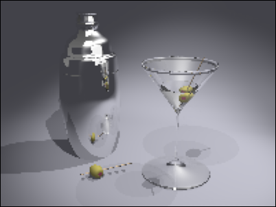

적은 샘플링으로 렌더링된 장면은 들쑥날쑥하고 부정확합니다. 샘플링 범위: 1/64 - 1/4

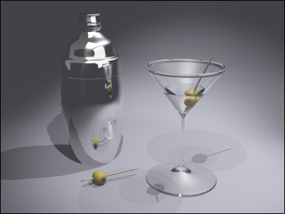

높은 샘플링으로 렌더링된 동일 장면은 부드러운 모서리를 보여줍니다. 샘플링 범위: 1 - 16

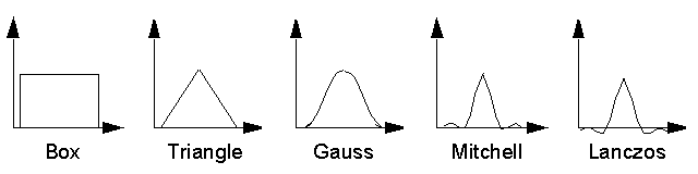

mental ray 렌더러는 상자, 가우스, 삼각형, Mitchell, 또는 Lanczos의 5가지 필터 방법을 제공합니다. 기본값인 상자가 가장 빠릅니다. Mitchell이 대개 가장 정확합니다. 상자 필터는 샘플에 가중치를 주지않으면서 샘플을 균등하게 결합시킵니다. 다른 각 필터는 샘플을 결합하기 전에 샘플에 가중치를 부여하는 특별한 곡선을 사용합니다.
샘플에 가중치 부여를 위하여 사용되는 곡선 (근사치입니다)

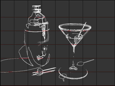

샘플링 주기의 진단 표시가 켜진 렌더링 샘플링 범위: 1 - 16
각 픽셀의 강도는 그 내에서 그리고 하단 좌측 가장자리 상에서 수집된 샘플의 수를 나타냅니다. 픽셀이 밝을수록 샘플의 수는 많아집니다. 전반적으로 뷰 샘플 렌더링은 정규화되어 가장 밝은 픽셀은 최대의 샘플 수의 갖습니다. 또한 빨간색 경계는 샘플링 작업의 경계를 나타냅니다.
