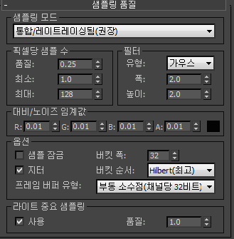

샘플링 품질 롤아웃(mental ray 렌더러)
이 롤아웃의 컨트롤은 mental ray 렌더러가 렌더링된 이미지를 앤티앨리어싱하기 위해 샘플링을 수행하는 방법에 영향을 줍니다.

샘플링 모드 드롭다운 리스트
이 옵션을 사용하면 수행할 샘플링 종류를 선택할 수 있습니다.
  • 통합/레이트레이싱됨(권장)(기본값) 모션 블러를 앤티앨리어싱하고 계산하기 위해 동일한 샘플링 방법을 사용하여 장면을 레이트레이싱합니다. 그러면 클래식 방법보다 렌더링이 훨씬 더 빨라집니다.
  • 클래식/레이트레이싱됨 3ds Max 2014 이전의 3ds Max 릴리스에서처럼 최소/최대 샘플링 승수를 사용합니다.
  • 래스터라이저/스캔라인 클래식/레이트레이싱됨 모드와 유사하지만 레이트레이싱을 사용할 수 없습니다.
    래스터라이저/스캔라인 모드는 최소/최대 승수보다 샘플링 값을 사용합니다. 대비/노이즈 컨트롤을 사용할 수 없습니다.

통합/레이트레이싱됨(권장) 모드
품질
렌더링 품질을 설정합니다. 값이 낮을수록 렌더링이 빨라지지만 이미지가 더 거칠어집니다. 값이 높을수록 이미지가 부드러워지지만 렌더링 시간이 오래 걸립니다. 범위는 0.1에서 20.0 사이입니다. 기본값은 0.25입니다.
기본적으로 품질은 렌더러가 샘플링을 중지하는 "노이즈 수준"을 설정합니다. 품질 수준이 높을수록 노이즈가 줄어듭니다. 공간 대비 임계값에서 허용 가능한 가장 낮은 노이즈 수준을 설정합니다.
품질이 0.25입니다(기본값).
품질이 0.1입니다.
품질이 20.0입니다.
최소값
최소 샘플 비율을 설정합니다. 범위는 0.1에서 64.0 사이입니다. 기본값은 1.0입니다.
최대값
최대 샘플 비율을 설정합니다. 범위는 1에서 100000(십만) 사이입니다. 기본값은 128.0입니다.
주: 클래식 모드의 최소/최대값과는 달리 통합 모드의 최소/최대값은 광범위한 범위에 걸쳐 있기 때문에 좋은 결과를 얻을 수 있습니다. 그러나 품질 설정을 조정하는 것이 더 쉽습니다.
