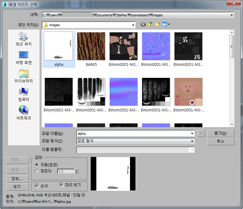

배경 이미지 선택 대화상자는 뷰포트 배경용 파일 또는 일련의 파일을 선택할 수 있게 합니다.

뷰포트용 바탕 이미지를 선택하려면 다음을 수행하십시오.
뷰포트 배경
뷰포트 배경을 선택합니다. 스틸 이미지의 세트를 뷰포트 바탕으로 선택하려면 다음을 수행하십시오.
뷰포트 배경
뷰포트 배경을 선택합니다. 이 파일들은 순차적으로 번호가 부여되어 있어야만 합니다 (예를 들면 image01.bmp, image02.bmp, image03.bmp).
이미지 파일 리스트(IFL) 파일이 대상 디렉토리에 저장됩니다.

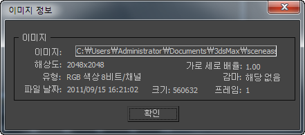

파일에 포함된 값이 있는 경우 이 대화상자가 해당 값을 표시합니다. 그렇지 않으면 "해당 없음"이 표시됩니다.
출력 파일의 감마 옵션을 설정하려면 기본 설정 대화상자의 감마 패널(사용자 정의
기본 설정
감마)에서 감마 보정 사용을 설정해야 합니다. 그렇지 않으면 배경 이미지 선택 대화상자에서 감마 컨트롤을 사용할 수 없습니다.
대부분의 장면은 감마 처리 설정을 자동으로 유지해야 합니다.
