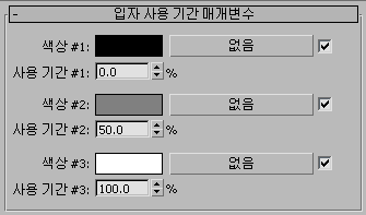

파티클 사용 기간 맵은 파티클 시스템에서 사용됩니다. 일반적으로 파티클 사용 기간 맵을 분산 색상 맵으로 할당하거나 동적 재질 연산자를 사용하여 파티클 흐름에서 할당합니다. 이 맵은 파티클의 수명에 기초하여 파티클의 색상 또는 맵을 변경합니다. 시스템의 파티클은 한 가지 색상으로 시작됩니다. 특정 시기가 되면 보간에 의해 두 번째 색상으로 변경되기 시작하고 소멸되기 전에 세 번째 색상으로 다시 변경됩니다.
파티클 사용 기간은 시간에 따라 파티클의 모양을 변경합니다.
생성 시 파티클의 색상을 설정합니다.
솔리드 색상 대신 맵을 지정하려면 색상 견본 오른쪽에 있는 버튼을 클릭합니다. 확인란을 사용하여 맵을 켜거나 끕니다.
파티클이 색상 #1에서 색상 #2로 변경되기 시작하는 시기를 파티클 전체 수명의 백분율로 표현하여 설정합니다.
중반의 파티클 색상을 설정합니다. 이 색상에 맵을 지정할 수도 있습니다.
파티클의 색상이 색상 #2와 동일해지는 시기를 파티클 전체 수명의 백분율로 표현하여 설정합니다.
소멸 시 파티클 색상을 설정합니다. 이 색상에 맵을 지정할 수도 있습니다.
입지가 색상 #3으로 변경되는 시기를 파티클 전체 수명의 백분율로 표현하여 설정합니다.
