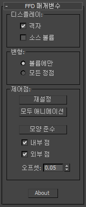

뷰포트에서 FFD의 표시에 영향을 줍니다.
이러한 선을 그리면 뷰포트가 혼잡해질 수 있지만 격자를 표시하는 데 도움이 됩니다.
격자 선택 수준이 활성화되어 있는 경우에는 소스 볼륨을 배치하는 데 도움을 줍니다.
볼륨 외부에서의 변형은 볼륨 내부의 변형에 대한 연속적인 외삽입니다. 소스 격자에서 멀리 떨어진 점에 대해 변형을 극대화할 수 있습니다.
모든 제어점을 원래 위치로 되돌립니다.
Point3 제어기를 모든 제어점에 할당하여 트랙 뷰에 즉시 표시되도록 합니다.
기본적으로 FFD 격자의 제어점은 할당된 제어기가 없기 때문에 트랙 뷰에 나타나지 않습니다. 그러나 제어점을 애니메이션하는 경우 제어기가 할당되어 트랙 뷰에서 확인할 수 있습니다. 모두 애니메이션을 사용하면 키를 추가 및 삭제하고 기타 키 작업을 수행할 수 있습니다.
오브젝트의 중심과 제어점의 원래 위치 및 간격띄우기 스피너에 의해 지정된 간격띄우기 거리 사이에 직선이 연장된 수정된 오브젝트의 교차점으로 각 FFD 제어점을 이동합니다.
오브젝트 내부의 제어점만 모양 준수에 의해 영향을 받습니다.
오브젝트 외부의 제어점만 모양 준수에 의해 영향을 받습니다.
모양 준수에 의해 영향을 받는 제어점이 오브젝트 표면에서 간격띄우기되는 거리입니다.
저작권 및 라이센스 정보가 있는 대화상자를 표시합니다.
