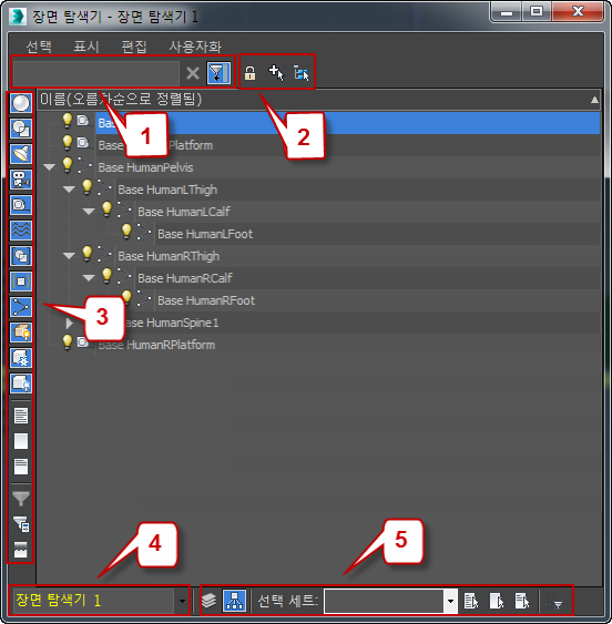

다음 그림은 사용자화 메뉴의 레이아웃이 기본값으로 설정된 경우 표준 장면 탐색기 도구 모음의 맵 역할을 합니다. 정점 및 모든 일반 도구 모음이 활성화되어 있습니다. 레이아웃이 수평으로 설정된 경우 동일한 도구 모음이 장면 탐색기 대화 상자의 맨 위 근처에 함께 그룹화됩니다. 그림에서 각 도구 모음이 명확하게 보이도록 빨간색 외곽선으로 표시됩니다.
표준 장면 탐색기 도구 모음:
1. 찾기 도구 모음
2. 도구 도구 모음
3. 표시 도구 모음
4. 보기 도구 모음
5. 선택 도구 모음
