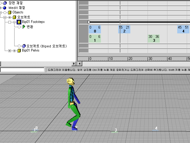

발자국의 위치가 뷰포트에 표시되는 동안 타이밍이 트랙 뷰 - 도프 시트 편집기에 표시됩니다. 여기서 각 발자국은 시간 블록으로 표시되며, 각 블록은 발이 발자국에 고정된 시간을 나타냅니다.
트랙 뷰의 발자국 키

뷰포트에서 발자국은 Biped 발의 공간상 지지 기간을 표시합니다. 뷰포트의 발자국을 이동 및 회전할 수 있습니다. 트랙 뷰에서 각 발자국은 각각의 Biped 발의 시간상 지지 기간을 표시하는 블록으로 나타납니다. 트랙 뷰의 시간으로 발자국을 움직일 수 있습니다. 뷰포트에서의 발자국 위치 및 방향이 Biped의 걸음을 제어합니다.

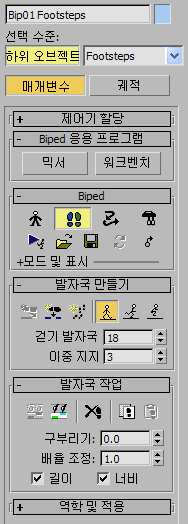

  발자국 모드가 활성화되면 모션 패널에 발자국 만들기 컨트롤이 표시됩니다.
모션 패널의 발자국 컨트롤
트랙 뷰 - 도프 시트 편집기에 표시된 발자국
