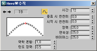

트랙 뷰는 종종 다중 키를 동시에 변경하는 데 사용됩니다. 예를 들어 모든 수직 질량 중심 키에 대해 역학 혼합을 변경하려면 모든 수직 키를 선택하고 선택한 키를 마우스 오른쪽 버튼으로 클릭하여 TCB(장력, 연속성, and Bias) 대화상자를 표시하고 역학 혼합 매개변수를 변경합니다.
트랙 뷰에서 키를 마우스 오른쪽 버튼으로 클릭하여 TCB 대화상자를 표시합니다.
