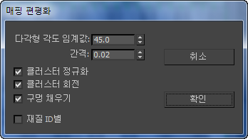

절차 매핑의 매핑 편평화 방식은 지정된 각도 임계값에 속하는 연속 텍스처 다각형 그룹에 평면 맵을 적용합니다. 이렇게 하면 매핑 클러스터 겹침은 방지되지만 계속 텍스처 왜곡이 발생할 수 있습니다. 평면화 매핑 대화상자를 사용하면 클러스터를 정의하고 매핑하는 방법을 제어할 수 있습니다.
이 숫자가 클수록 결과 클러스터가 넓어집니다. 결과적으로 텍스처 다각형의 비율과 동일한 형상의 편차에 따라 도입된 왜곡이 더 커집니다.
클러스터 사이의 공간 양입니다.
이 설정이 높을수록 클러스터 사이에 나타나는 간격이 넓어집니다.
설정하면 UVW 둘러싸기 해제에서 경계 상자의 크기를 최소화하기 위해 클러스터를 회전합니다. 예를 들어 직사각형 경계 상자를 45도로 회전하면 90도로 회전한 것보다 더 많은 영역을 차지합니다.
설정하면 사용 가능한 매핑 공간을 최대한 활용하기 위해 작은 클러스터가 더 큰 클러스터 내의 빈 공간에 배치됩니다.
설정하면 평면화한 후 재질 ID를 두 개 이상 포함하는 클러스터가 없도록 합니다.
설정을 적용하고 대화상자를 닫은 후 지정된 대로 매핑을 수행합니다.
변경 사항을 취소하고 대화상자를 닫습니다.
현재 설정을 현재 세션의 기본값으로 지정합니다.
