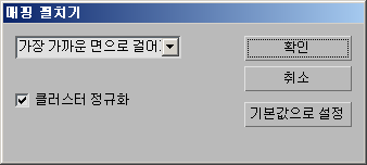

절차적 매핑의 펼치기 매핑은 텍스처 왜곡을 제거하지만 좌표 클러스터가 겹칠 수 있습니다. 펼치기 매핑 대화상자에서 면을 펼치는 정도를 제어할 수 있습니다.
거리를 기준으로 가장 가까운 면 각도로 펼치기를 시작할지 또는 가장 먼 면 각도로 펼치기를 시작할지 지정하여 펼치기 방법을 설정합니다. 대부분의 경우 가장 가까운 면으로 걸어가기에서 더 나은 결과를 제공합니다.
설정하면 표준 편집기 매핑 영역에 맞게 최종 배치를 1.0제곱 단위 배율까지 축소됩니다. 끄면 클러스터의 최종 크기가 오브젝트 공간을 사용하고 클러스터가 편집기 매핑 영역보다 훨씬 클 수 있습니다. 최상의 결과를 얻으려면 이 옵션 사용을 유지합니다.
설정을 적용하고 대화상자를 닫은 후 지정된 대로 매핑을 수행합니다.
변경 사항을 취소하고 대화상자를 닫습니다.
현재 설정을 현재 세션의 기본값으로 지정합니다.
