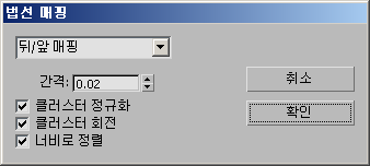

절차 매핑의 법선 매핑 방법은 다양한 벡터 투영 방법을 기반으로 하는 평면 맵을 텍스처 다각형에 적용합니다. 이것은 가장 확실한 방법이지만 매핑 편평화 대화상자에서보다 텍스처 왜곡이 더 클 수 있습니다. 법선 매핑 대화상자에서 클러스터 정의 및 매핑 방법을 제어할 수 있습니다.
인터페이스
- (드롭다운)
-  다음과 같이 매핑 방법을 설정합니다. - 후면/전면
- 왼쪽/오른쪽
- 맨 위/맨 아래
- 상자 번호 맨 위
- 상자
- 다이아몬드
- 간격
-  클러스터 사이의 공간 양입니다. 이 설정이 높을수록 클러스터 사이에 나타나는 간격이 넓어집니다.
- 클러스터 정규화
-  설정하면 표준 편집기 매핑 영역에 맞게 최종 배치를 1.0제곱 단위 배율까지 축소됩니다. 끄면 클러스터의 최종 크기가 오브젝트 공간에 포함되고 클러스터가 편집기 매핑 영역보다 클 수 있습니다. 최상의 결과를 얻으려면 이 옵션 사용을 유지합니다.
- 클러스터 회전
-  설정하면 경계 상자의 크기를 최소화하기 위해 클러스터를 회전합니다. 예를 들어 직사각형 경계 상자를 45도로 회전하면 90도로 회전한 것보다 더 많은 영역을 차지합니다.
- 폭별 정렬
-  설정하면 클러스터의 폭이 클러스터의 레이아웃을 제어합니다. 끄면 높이가 레이아웃을 제어합니다.
- 확인
-  설정을 적용하고 대화상자를 닫은 후 지정된 대로 매핑을 수행합니다.
- 취소
-  변경 사항을 취소하고 대화상자를 닫습니다.
- 기본값으로 설정
-  현재 설정을 현재 세션의 기본값으로 지정합니다.
