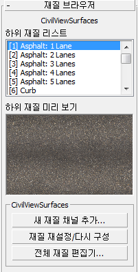

현재 장면에 로드된 Civil View 재질에 대한 개요를 제공합니다.
- [재질 이름]
- 선택한 재질의 이름을 표시합니다.
- 하위 재질 리스트
- 선택한 재질의 모든 재질 채널을 표시합니다.
- 하위 재질 미리 보기
- 강조 표시된 하위 재질의 미리 보기를 표시합니다.
[재질 이름] 재질 그룹
- 새 재질 채널 추가
- 새 재질 채널에 대한 비트맵을 선택하려면 클릭합니다. Civil View에서 선택한 비트맵을 현재 Civil View 리소스 키트 내의 관련 폴더에 복사한 다음 새 재질 채널의 분산 슬롯에 맵을 로드합니다. 이 버튼은 다음과 같은 Civil View 재질에 사용할 수 있습니다.  Civil View에서 다른 Civil View 재질 유형의 내용을 자동으로 관리합니다.
- 재질 재설정/다시 구성
- Civil View 재질을 기본 상태로 재설정합니다. 이 재질에서 변경한 사항은 손실됩니다. 이 버튼은 다음과 같은 Civil View 재질에 사용할 수 있습니다.
- 전체 재질 편집기
- 보다 복잡한 재질 편집 작업을 위해 전체 3ds Max 재질 편집기를 열려면 클릭합니다.
