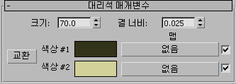

대리석 결의 크기를 조정하려면
크기 값이 클수록 결이 넓어지고, 결 폭 값이 클수록 전체 패턴에 비해 결이 더 많이 나타납니다.
결 색상을 변경하려면
결에 맵을 사용하려면
또는 슬레이트 재질 편집기를 사용하여 맵을 색상 1 또는 색상 2 구성요소에 와이어링합니다.
두 가지 결 색상을 교체하려면
매핑 좌표를 조정하려면
결 사이의 간격입니다.
결 폭입니다.
두 가지 색상 또는 맵의 위치를 전환합니다.
색상 선택기를 엽니다. 결에 사용할 한 가지 색상(색상 1)와 배경에 사용할 다른 색상(색상 2)를 선택합니다. 세 번째 색상은 선택한 두 색상에서 생성됩니다.
결이나 배경 색상에 나타낼 맵을 선택하려면 클릭합니다.
확인란을 사용하여 맵을 토글합니다.
