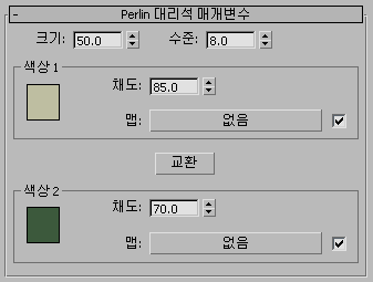

Perlin 대리석 맵은 Perline 터뷸런스 알고리즘을 사용하여 대리석 패턴을 생성합니다. 이 맵은 3D 재질이기도 한 대리석 대신 사용할 수 있습니다.
고블릿의 텍스처에 사용된 Perlin 대리석
이 그룹의 제어는 동일합니다. 이러한 제어는 대리석의 두 가지 주요 색상을 결정합니다.
색상 선택기를 표시하고 색상을 변경하려면 클릭합니다.
색상 견본에 표시된 색상을 변경하지 않고 맵에 있는 색상의 채도를 제어합니다. 값이 작을수록 색상이 어두워지고, 값이 클수록 밝아집니다. 범위는 1에서 100 사이이며 기본값은 색상 1의 경우 85, 색상 2의 경우 70입니다.
단색 색상 대신 맵을 할당하려면 클릭합니다. 확인란을 사용하여 맵을 켜거나 끕니다.
색상 1과 색상 2를 교환하려면 클릭합니다.
