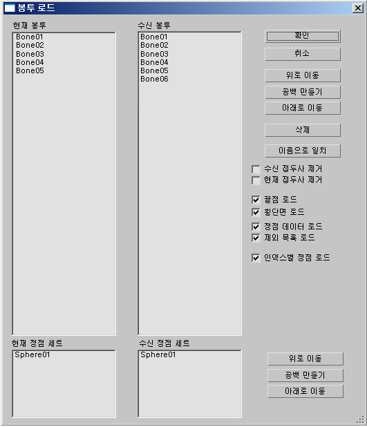

스킨 수정자와 연관된 외피 로드 대화상자를 사용하여 저장된 외피를 특정 골격에 로드할 수 있습니다. 크기 조정이 가능한 이 대화상자는 장면의 현재 외피와 수신 외피를 보여 줍니다. 컨트롤을 사용하여 수신 외피가 현재 외피와 정렬되도록 조작할 수 있습니다.
정점 데이터 로드가 설정되고 스킨 수정자가 인스턴스화된 경우 정점 세트를 일치시키려면 이 리스트 및 수신 정점 세트 리스트를 사용합니다. 이 경우 여러 개의 정점 설정을 지정해야 할 수도 있습니다.
위로 이동/공백 만들기/아래로 이동 버튼은 외피 리스트와 기능이 같습니다.
정점 데이터 로드가 설정되고 스킨 수정자가 인스턴스화된 경우 정점 세트를 일치시키려면이 리스트 및 현재 정점 세트 리스트를 사용합니다. 이 경우 여러 개의 정점 설정을 지정해야 할 수도 있습니다.
변경 사항을 적용하고 대화상자를 닫습니다.
모든 변경 사항을 무시하고 대화상자를 닫습니다.
현재 선택을 수신 리스트에서 위나 아래로 이동합니다.
수신 리스트에 공간을 만듭니다.
데이터가 저장된 골격과 다른 골격으로 데이터를 로드할 때 이 옵션을 사용합니다. 예를 들어 원래 골격에 3개의 손가락이 있고 새 골격에는 2개의 손가락만 있는 경우 손가락을 올바르게 정렬하려면 리스트에 공간을 추가해야 합니다.
현재 선택한 수신 외피를 제거합니다.
수신 리스트를 다시 분류하여 현재 외피 리스트에 같은 이름이 있는 골격과 일치시킵니다.
수신 외피 이름에서 접두사를 제거합니다.
현재 외피 이름에서 접두사를 제거합니다.
외피와 끝점 위치를 로드합니다.
외피 횡단면을 로드합니다.
설정하면 정점 수준에서 가중치를 로드합니다. 일반적으로 외피 데이터만 로드되므로 정점 데이터에 대한 모든 수동 조정이 손실됩니다. 이 옵션을 사용하면 수동 편집을 로드할 수 있습니다.
정점 위치 대신 인덱스별로 정점을 로드할 수 있습니다. 일반적으로 모든 유형의 토폴로지 변경이 수행되지 않은 동일한 메시에 이 옵션을 사용합니다. 예를 들어 정점을 삭제 또는 추가하거나 해당 순서를 변경하여 토폴로지를 변경한 경우 이 옵션을 해제해야 합니다.
