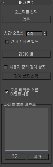

이 버튼을 클릭한 다음 메셔 오브젝트로 인스턴스화되는 오브젝트를 선택합니다. 그러면 버튼에 인스턴스화된 오브젝트의 이름이 나타납니다.
메셔의 파티클 시스템이 실행하는 원래의 파티클 시스템 앞이나 뒤의 프레임 수입니다. 기본값= 0.
설정되면 메셔 결과가 뷰포트에 나타나지 않고 해당 장면을 렌더링할 때만 나타납니다. 기본값=해제.
이 옵션을 사용하여 뷰포트 표시에 필요한 계산량을 줄입니다.
원래의 파티클 시스템 설정을 편집하거나 메셔 시간 간격띄우기 설정을 변경한 후 이 버튼을 클릭하면 메셔 시스템에 해당 변경 사항이 표시됩니다.
설정되면 메셔가 파티클 시스템 및 수정자에서 파생된 역학 경계 상자를 사용자가 선택한 정적 경계 상자로 대체합니다.
사용자 정의 경계 상자 오브젝트를 지정하려면 이 버튼을 클릭한 다음 오브젝트를 선택합니다.
수정자가 스택에서 강조 표시되어 있으면 사용자 정의 경계 상자가 주황색 와이어프레임으로 나타납니다.
사용자 정의 경계 상자의 반대편 모서리의 좌표를 표시합니다.
설정한 상태에서 메셔를 파티클 흐름 시스템에 적용하면 메셔가 자동으로 시스템의 모든 이벤트에 대해 메시 오브젝트를 만듭니다.
특정 이벤트만 사용하려면 이 옵션을 끄고 PFlow 이벤트 그룹 컨트롤을 사용하여 이벤트를 지정합니다(다음 참조).
메셔 오브젝트가 파티클 흐름 시스템에 적용되면 이러한 컨트롤을 사용하여 시스템에 특정 이벤트에 대한 메시를 만듭니다. 메셔는 나머지 이벤트에 대한 메시를 만들지 않습니다.
현재 메셔의 영향을 받는 모든 파티클 흐름 이벤트를 표시합니다.
메셔의 영향을 받을 파티클 흐름 이벤트를 지정합니다.
메셔 오브젝트가 파티클 흐름 시스템에 적용된 경우 추가를 클릭하면 시스템의 모든 이벤트를 나열하는 PF 이벤트 추가 대화상자가 열립니다. 추가할 이벤트를 강조 표시한 다음 확인을 클릭합니다. 리스트에 해당 이벤트가 나타납니다.
리스트에서 강조 표시된 이벤트를 삭제합니다.
