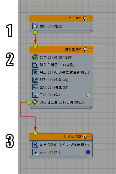

이벤트는 파티클 흐름 파티클 다이어그램에서 기본적인 조직 단위입니다. 전역 및 로컬 이벤트 유형이 있습니다. 생성 이벤트는 로컬 이벤트의 특수 유형입니다.
 1. 전역 이벤트
2. 생성 이벤트
3. 로컬 이벤트
각 이벤트에는 파티클의 동작 또는 모양에 영향을 주는 동작이 하나 이상 포함되어 있습니다. 파티클이 특정 조건을 만족하는 경우 테스트를 사용하여 파티클을 다른 이벤트로 보낼 수 있습니다. 파티클 뷰에 표시되는 링크된 이벤트의 단일 체인을 흐름이라고 합니다.
