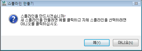

스플라인 IK를 할당할 때는 IK 시스템을 제어하는 데 사용할 스플라인이 도구에 필요합니다. 도구는 선택한 CATBone 계층을 기반으로 새 스플라인을 만들 수 있습니다.

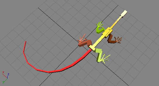

예를 클릭하면 꼬리의 모양을 가이드로 사용하여 스플라인이 만들어집니다. 또한 캐릭터를 제어하는 기존 스플라인을 선택할 수도 있습니다.

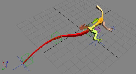

IK 적용 대화상자에서 지정한 노트 수를 사용하여 스플라인이 만들어집니다. 이제 점 도우미를 애니메이션하여 꼬리 애니메이션을 구동할 수 있습니다.

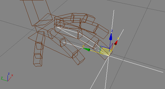

도마뱀 발가락에 적용된 HI/IK 시스템
