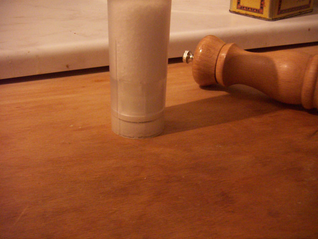

여러 부분으로 이루어진 이 절차에서는 무광택/그림자/반사 재질, Environment/Background Camera Map(환경/배경 카메라 맵) 셰이더 및 Environment Probe/Chrome Ball(환경 프로브/크롬 볼) 셰이더를 사용하여 3D 오브젝트를 사진과 결합하는 단순한 사례에 대한 단계별 지침을 제공합니다.
필수 구성 요소:
이상적일 경우 HDR 사진이어야 하지만 HDR이 아닌 이미지도 제대로 작동할 수 있습니다.

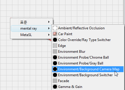

mental ray 그룹에서 환경/배경 전환기를 선택합니다. 배경 및 환경 반사 설정
팝업 메뉴에서 mental ray
환경/배경 카메라 맵을 선택합니다.

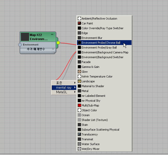

보기 패널에서 환경/배경 전환기 노드의 환경/반사 소켓에 있는 와이어를 드래그합니다. 팝업 메뉴를 사용하여 mental ray
환경 프로브/크롬 볼을 선택합니다.

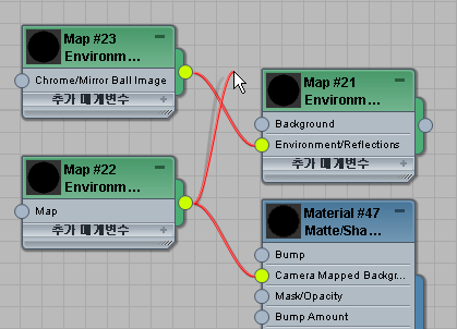

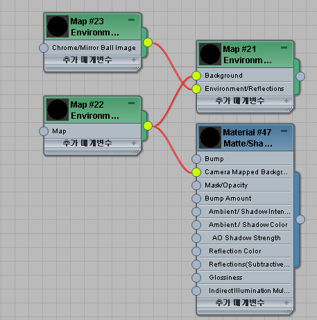

그러면 환경 전환기에서 사용된 것과 동일한 배경 맵이 재질의 배경 맵에 인스턴스로 배치됩니다.
슬레이트 재질 편집기에서 같은 맵이 두 구성요소에 모두 와이어링된 것을 볼 수 있습니다.

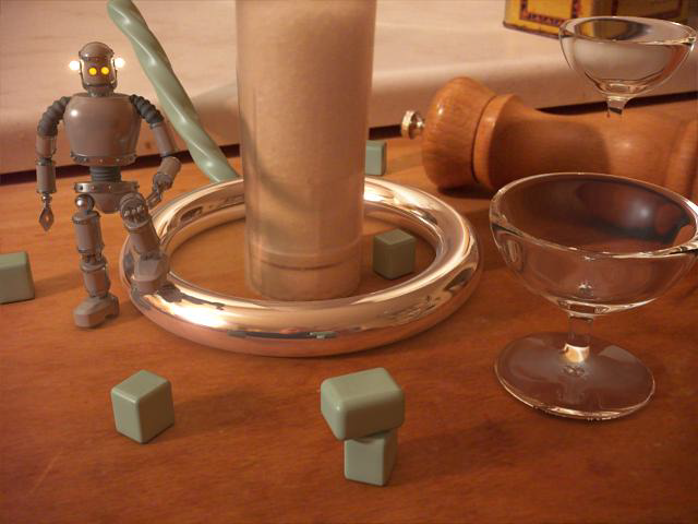

기본 설정이 완료되었습니다. 지금 렌더링하는 경우 찻주전자가 배경 이미지 위에 겹쳐져서 표시됩니다. 주전자 아래에 주변 폐색에서 비롯된 부드러운 그림자가 있습니다.

카메라 매핑된 배경 맵에 새 환경/배경 전환기 셰이더를 적용합니다. 이제 장면에 두 개의 전환기 노드가 있습니다. 하나는 환경(투명한 검은색과 크롬 볼 간 전환)에 사용되고 다른 하나는 재질(투명한 검은색과 카메라 맵 간 전환)에 사용됩니다.

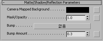

무광택 재질의 색상이나 맵을 설정합니다. 장면 배경을 사용하려면 맵 버튼을 클릭하고 장면을 찾아본 다음 환경 맵을 선택합니다. 이 버튼은 바로 가기입니다. 맵 롤아웃에서 배경 맵을 할당할 수도 있습니다.
재질의 불투명도입니다. 기본값은 1.0입니다.
맵 버튼을 클릭하여 불투명도 맵을 할당합니다. 이 버튼은 바로 가기입니다. 맵 롤아웃에서 불투명도 맵을 할당할 수도 있습니다.
버튼을 클릭하여 범프 맵을 할당합니다. 이 버튼은 바로 가기입니다. 맵 롤아웃에서 범프 맵을 할당할 수도 있습니다.
범프 맵의 승수입니다. 기본값은 0.3입니다.

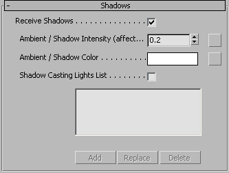

설정하면 표면에 그림자를 넣을 수 있습니다. 기본적으로 설정되어 있습니다.
Shadow Casting Lights List(그림자 투사 라이트 리스트)이 해제된 경우 모든 라이트가 표면에 그림자를 투사합니다.
실제로 그림자가 얼마나 검은지를 나타내는 장면의 환경 라이트 양입니다. 기본값은 0.2입니다.
mental ray 이미지 기반 조명(IBL) 기능이 활성화되면 무광택/그림자/반사 재질은 스카이라이트를 사용하여 그림자를 생성할 수 있습니다. 이 경우 주변/그림자 강도 설정을 사용할 필요가 없고 대신 값을 0.0으로 설정합니다. 그러나 IBL을 사용하지 않는 경우 재질이 스카이라이트의 라이트를 사용할 수 없으며 이러한 그림자는 주변 폐색 기능에서 발생해야 합니다.
따라서 셰이더를 스카이라이트와 함께 사용하고 IBL을 해제하면 주변/그림자 강도 값은 스카이라이트에서 제공하는 라이트 수준과 유사해야 합니다.
이 설정의 단위 값은 조명 단위에 따라 달라집니다. mr 사진 노출 컨트롤을 사용할 경우 물리적 배율을 물리적 단위(cd/m2)로 설정하면 이 값은 물리적 값이 되며 백 단위(또는 mental ray 태양 및 하늘의 조명을 받은 실외 샷의 경우 천 단위)여야 할 수도 있습니다. 하지만 노출 제어를 사용하지 않거나 물리적 배율을 단위 없음으로 설정하면 이 매개변수는 "일반" 단위 공간에 있고 0은 검은색, 1은 흰색을 나타냅니다.
여기서 색상이나 맵을 설정하면 그림자에 색조가 지정됩니다. 정확한 그림자 색조를 지정하려면 중립 색상을 사용합니다.

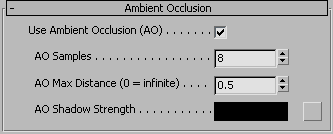

설정하면 주변 폐색이 표면에 영향을 줍니다. 기본값은 설정입니다.
방출된 주변 폐색 광선 수입니다. 기본값은 8입니다.
주변 폐색 광선의 도달 범위입니다. 0.0이면 광선 거리가 제한되지 않습니다. 짧은 광선을 사용하면 성능이 향상되지만 주변 폐색 효과가 지역화됩니다. 기본값은 50.0입니다.
주변 폐색에 의해 발생하는 그림자의 어둡기입니다. 기본값은 검은색이지만 더 밝은 색상을 사용하여 덜 뚜렷한 음영 처리 효과를 만들 수 있습니다.

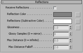

설정하면 표면이 주변을 반사합니다. 기본적으로 해제되어 있습니다.
반사가 이 색상을 나타냅니다. 정확한 반사를 지정하려면 중립 색상을 사용합니다.
맵 버튼을 클릭하여 반사 맵을 할당합니다. 이 버튼은 바로 가기입니다. 맵 롤아웃에서 반사 맵을 할당할 수도 있습니다.
반사의 감산 색상입니다. 반사를 추가하기 전에 이 양이 판에서 제거됩니다. 검은색이면 아무 것도 제거되지 않고 반사가 판에 가산적으로 추가됩니다. 50% 회색이면 판 픽셀이 강도의 50%까지 감쇠되고 그 위에 반사가 추가됩니다.
새 합성 반사가 추가되기 전에 제거해야 하는 많은 반사가 포함된 영역이 판에 있는 경우 이 설정을 사용합니다.
반사의 광택입니다. 기본값은 1.0입니다.
맵 버튼을 클릭하여 광택 맵을 할당합니다. 이 버튼은 바로 가기입니다. 맵 롤아웃에서 광택 맵을 할당할 수도 있습니다.
광택 반사 샘플 수입니다. 기본값은 8입니다.
값이 0.0(기본값)이 아니면 반사가 투사되는 거리가 제한됩니다.
최대 거리에서 반사의 폴오프 곡선입니다. 값이 낮을수록 폴오프가 빨라집니다. 기본값은 2.0입니다.

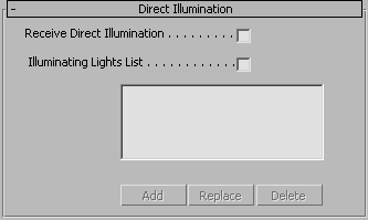

설정하면 직접 조명이 비추는 표면이 렌더링됩니다. 기본적으로 해제되어 있습니다.
Illuminating Lights List(조명을 비추는 라이트 리스트)가 해제된 경우 장면의 모든 라이트가 표면에 조명을 비춥니다.
설정하면 추가/바꾸기/삭제 버튼을 사용하여 리스트를 편집하고 표면에 조명을 비출 라이트를 지정할 수 있습니다. 라이트 리스트를 적용하려면 Receive Direct Illumination(직접 조명 수신)도 설정해야 합니다.

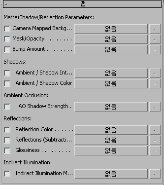

이 롤아웃을 사용하면 여러 무광택/그림자/반사 매개변수에 맵이나 셰이더를 할당할 수 있습니다. 매개변수가 처음 나타나는 롤아웃에 맵과 셰이더를 할당할 수도 있습니다. 이 롤아웃의 중요한 특징은 맵을 제거하지 않고도 확인란을 사용하여 매개변수 셰이더를 토글할 수 있다는 것입니다.
각각의 메인 셰이더 버튼 오른쪽에 있는 버튼은 복수의 매개변수를 리턴할 수 있는 셰이더를 위한 것입니다. 복수의 매개변수를 리턴하는 쉐이더가 구성요소에 할달되면 버튼의 툴팁(tooltip)은 매개변수 이름을 보여줍니다.
