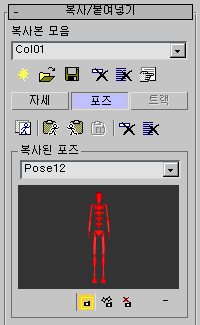

모션 패널의 복사/붙여넣기 롤아웃은 Biped 자세, 포즈 및 트랙을 복사하고 붙여넣는 데 유용한 컨트롤을 제공합니다. 자세는 선택된 Biped 오브젝트의 회전과 위치입니다. 포즈는 특정 Biped에 있는 모든 오브젝트의 회전과 위치입니다. 트랙은 선택된 Biped 부분의 애니메이션입니다. 트랙 작업에 대한 자세한 내용은 트랙 복사 및 붙여넣기를 참조하십시오.
드롭다운 리스트에서 액세스하는 다중 버퍼에 자세, 포즈 및 트랙을 만들고 저장할 수 있습니다. 해당 리스트에서 선택하고 선택 항목과 연결된 축소판 이미지를 본 다음 선택 항목을 동일한 Biped나 장면의 다른 Biped에 붙여넣을 수 있습니다. 자세, 포즈 또는 트랙 중에서 이 작업에 사용할 항목을 선택할 수 있습니다.

포즈 복사 기능을 사용하여 전체 Biped 부분의 회전과 위치를 한 번에 모두 복사할 수 있습니다. 애니메이션 트랙 데이터는 포함되지 않고 해당 프레임의 개별 키만 포함되며, 포즈 복사를 사용 중이면 트랙 복사 버튼을 사용할 수 없습니다.
포즈는 전체 Biped를 표시합니다.
여러 포즈를 다른 프레임의 동일한 Biped로 복사하고 해당 포즈의 키를 설정하면 포즈 복사를 사용하여 애니메이션을 만들 수 있습니다. 포즈 복사는 키 정보 롤아웃에 있는 character studio 키 설정 버튼과 자동 키 모드에서 작동합니다.

전체 Biped 포즈를 복사하려면 다음을 수행하십시오.
 포즈를 복사할 Biped 부분을 선택합니다.
 포즈를 복사할 Biped 부분을 선택합니다.  (모음 만들기)을 클릭하고 새 모음의 이름을 Biped Pose로 바꿉니다.
(모음 만들기)을 클릭하고 새 모음의 이름을 Biped Pose로 바꿉니다.  (포즈 복사)을 클릭합니다.
(포즈 복사)을 클릭합니다.  을 켭니다.
을 켭니다.  (포즈 붙여넣기) 또는
(포즈 붙여넣기) 또는  (반대쪽에 포즈 붙여넣기)을 클릭합니다.
