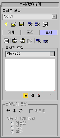

모션 패널의 Biped 복사/붙여넣기 롤아웃은 한 Biped 부분에서 다른 부분으로 또는 한 Biped에서 다른 Biped로 Biped 트랙을 복사하고 붙여넣기 위한 컨트롤을 제공합니다. 이 롤아웃의 맨 위에 자세, 포즈 및 트랙의 세 버튼이 있습니다.
이 섹션에서는 트랙 복사 및 붙여넣기에 대해 다룹니다. 이 롤아웃의 다른 옵션에 대한 자세한 내용은 자세와 포즈 복사 및 붙여넣기를 참조하십시오.
Biped 트랙을 복사하고 붙여넣으려면 트랙을 설정합니다. 롤아웃의 나머지 컨트롤이 다음과 같이 변경되어 트랙에서 작업 중임을 나타냅니다.
 복사 버튼이 트랙 복사 버튼으로 변경됩니다.
  두 개의 Paste 버튼이 각각 Paste Tracks와 Paste Tracks Opposite가 됩니다.
  붙여넣기 옵션 그룹의 수평 붙여넣기, 수직 붙여넣기 및 회전 붙여넣기 버튼이 활성화됩니다.
 붙여넣기 옵션 그룹의 수평 붙여넣기, 수직 붙여넣기 및 회전 붙여넣기 버튼이 활성화됩니다. 한 Biped에서 다른 Biped로 트랙을 복사하려면 다음을 수행하십시오.
 Biped의 모든 부분을 선택한 후에
 Biped의 모든 부분을 선택한 후에  모션 패널로 이동합니다.
 모션 패널로 이동합니다.  (모음 만들기)을 클릭합니다. 새 모음의 이름을 Biped Track으로 바꿉니다.
(모음 만들기)을 클릭합니다. 새 모음의 이름을 Biped Track으로 바꿉니다.  선택합니다.
 선택합니다.  (트랙 복사)을 클릭합니다.
(트랙 복사)을 클릭합니다. Biped에서 새 트랙 버퍼를 만들고 활성 버퍼로 리스트에 추가합니다. 버퍼 이름이 선택한 Biped 부분을 나타냅니다.
 다른 Biped 부분을 선택합니다.
 다른 Biped 부분을 선택합니다.
 붙여넣기 버튼을 모두 활성화합니다.
 붙여넣기 버튼을 모두 활성화합니다.  (트랙 붙여넣기) 또는
(트랙 붙여넣기) 또는  (반대쪽에 트랙 붙여넣기)을 클릭합니다.
(반대쪽에 트랙 붙여넣기)을 클릭합니다. 어떤 Biped 부분을 선택하든 관계없이 모든 Biped 부분의 트랙이 다른 Biped에 적용됩니다.
