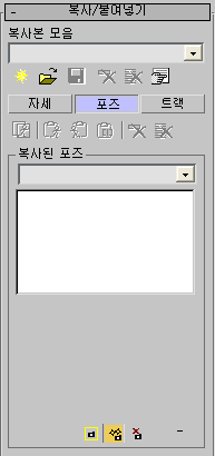

복사/붙여넣기 롤아웃의 컨트롤을 사용하여 Biped의 한 부분에서 다른 부분으로 또는 한 Biped에서 다른 Biped로 자세, 포즈 또는 트랙 정보를 복사할 수 있습니다.
세 가지 범주의 정보를 복사할 수 있습니다.
복사본 모음을 사용하면 복사한 자세, 포즈 및 트랙 정보를 그룹화하여 보다 쉽게 관리할 수 있습니다. 이 경우 복사한 애니메이션 데이터가 세션 내의 파일 간에 전송될 때 구성되는 방식이 향상됩니다.
character studio에서는 자세, 포즈 및 트랙의 세 가지 모드 각각에 대해 여러 복사/붙여넣기 버퍼를 저장할 수 있습니다. 이 버퍼는 복사된 자세/포즈/트랙 드롭다운 리스트에서 사용할 수 있습니다. 붙여넣기 버튼이 사용하는 활성 버퍼는 이름이 리스트의 위쪽 필드에 표시되는 버퍼입니다. 축소판 뷰에서 활성 버퍼가 저장한 항목의 미리 보기를 제공합니다.
버퍼는 MAX 장면 파일과 함께 저장되며 재설정하는 경우에도 3ds Max 세션에서 계속 사용할 수 있습니다.
버퍼의 기본 이름은 현재 사용 중인 모드에 따라 달라집니다. 자세 및 포즈 모드에서는 버퍼 이름은 선택한 몸체 부분의 약식 이름에 뒤이어 연속 번호를 붙이는 식으로 구성됩니다. 예를 들어 RArmRFing1은 Biped 오른쪽 팔과 손가락의 자세 또는 트랙에 대한 첫 번째 버퍼입니다. 포즈 모드에서 버퍼 이름은 항상 "Pose"이며, 뒤에 시퀀스 번호가 붙습니다(예: Pose03).
버퍼에 사용자 정의 이름을 지정하려면 활성 상태로 만들고 버퍼 리스트의 위쪽 필드에서 해당 이름을 강조 표시한 다음 새 이름을 입력합니다.
각 모드에는 붙여넣기와 반대쪽에 붙여넣기의 두 가지 붙여넣기 옵션이 있습니다. 두 옵션은 서로 다른 상황에서 유용합니다.

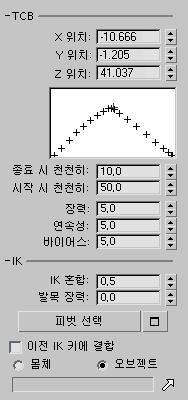

 포즈를 다시 붙여넣습니다. 이제 Biped COM 위치가 Y에서 다시 50단위만큼 간격띄우기됩니다. 예:자세를 붙여넣을 때 TCB/IK 값을 설정하기

 자세를 붙여넣습니다. 복사한 값 정보가 이 새 키로 전송됩니다. 이제 키 값이 종료 시 천천히/시작 시 천천히는 10과 50으로, TCB는 5로, IK 혼합는 0.5로 설정됩니다. 상자는 여전히 IK 오브젝트이고 오브젝트 공간이 선택된 상태로 유지됩니다. 또한 키가 지정된 유일한 팔 다리가 손입니다.
 다시 자세를 붙여넣습니다.
 다시 자세를 붙여넣습니다. 이 새 키는 이전 키와 다음 키를 기준으로 값의 평균을 계산하고 종료 시 천천히/시작 시 천천히를 5와 25로, TCB를 15로, IK 혼합을 0.25로 설정합니다. 또한 이전 키에서 몸체 공간이 선택되었습니다.

 반대쪽에 트랙 붙여넣기이 그룹의 제목은 활성 모드를 나타냅니다(위 참조).
각 모드에 대해 복사한 버퍼를 나열합니다. 활성 버퍼는 붙여넣기 버튼으로 붙여넣을 버퍼입니다. 버퍼를 활성화하려면 드롭다운 리스트에서 선택합니다. 버퍼 이름을 변경하려면 활성화하고 해당 이름을 강조 표시한 다음 새 이름을 입력합니다.
자세 및 트랙 모드의 경우 Biped 부분의 도식적 뷰를 활성 복사 버퍼에 표시합니다. 포즈 모드의 경우 전체 Biped의 도식적 뷰를 표시합니다. 이렇게 하면 활성 버퍼를 붙여넣는 효과를 미리 볼 수 있습니다.
복사된 왼쪽 팔 자세를 표시하는 축소판 그림
복사된 포즈를 표시하는 축소판 그림
 뷰포트에서 스냅샷 캡처
 뷰포트에서 스냅샷 캡처 자동 스냅샷 캡처
 자동 스냅샷 캡처 스냅샷 없음
 스냅샷 없음 스냅샷 표시/숨기기
 스냅샷 표시/숨기기COM을 선택한 상태에서 자세, 포즈 또는 트랙 정보를 복사하면 세 개의 COM 트랙이 모두 복사됩니다. 복사된 데이터를 붙여넣을 경우 붙여넣을 COM 트랙을 선택할 수 있습니다.
