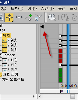

제어기 창 토글에 대한 컨트롤은 곡선 편집기 및 도프 시트 모드에서 트랙 뷰 대화상자의 키 창에서 사용 가능합니다. 위 그림에 표시된 것처럼, 이 컨트롤은 제어기 창이 보일 때는 왼쪽을 가리키고 숨겨졌 있을 때는 오른쪽을 가리키는 검정색 삼각형 형태입니다. 제어기 창에서 토글하려면 삼각형을 클릭합니다. 이 기능을 사용하여 제어기 창을 숨기면 편집 키에 대해 사용 가능한 공간을 최대화할 수 있습니다.

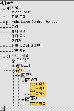

예: 애니메이션이 포함된 모든 트랙을 강조 표시하려면
트랙 뷰 제어기 창에서 상자 및 구 오브젝트를 찾습니다. 이 두 아이콘 및 구의 XYZ 위치 트랙은 강조 표시되어 있습니다. 상자의 트랙은 애니메이션을 포함하지 않으므로 강조 표시되지 않습니다.
표준은 장면 계층의 루트입니다. 이 트랙은 빠른 전역 작업을 위한 단일 범위로 장면의 모든 키를 수집합니다.
표준 하위 트랙이 표시되도록 하려면 필터 대화상자를 열고 표시 그룹에서 전역 트랙을 설정합니다. 여기에는 사운드, 환경, Medit 재질 및 장면 재질이 포함됩니다. 범위 편집 모드에서 하위 트리 수정을 실행하면 표준 트랙에 오브젝트 분기의 모든 트랙 범위가 포함됩니다.
