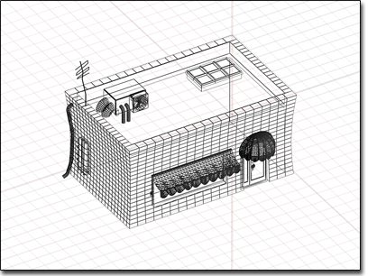

엑소노메트릭 또는 투시 뷰를 표시하도록 각 뷰를 설정할 수 있습니다.
장면의 엑소노메트릭 뷰
같은 모델의 투시 뷰
투시 뷰는 사람의 시각과 가장 비슷합니다. 오브젝트는 깊이와 공간 감각을 만드는 거리에 따라 멀게 보입니다. 엑소노메트릭 뷰는 정확한 배율과 위치를 위해 변형되지 않은 장면 뷰를 제공합니다. 일반적인 작업 흐름에서는 엑소노메트릭 뷰를 사용하여 장면을 만든 다음 투시 뷰를 사용하여 마지막 결과를 렌더링합니다.

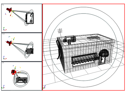

라이트 뷰는 대상이 지정된 카메라 뷰와 매우 비슷하게 작동합니다. 먼저 스포트라이트 또는 다이렉트 라이트를 만든 다음 활성 뷰포트를 스포트라이트로 설정합니다. 가장 쉬운 방법은 키보드 바로가기 $를 누르는 것입니다. 라이트를 참조하십시오.
오른쪽 뷰포트는 장면의 스포트라이트 렌즈를 통한 보기입니다.
