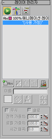

로컬 조정 레이어를 만들려면
 을 클릭하여 리그에서 임의의 부분을 선택합니다.
을 클릭하여 리그에서 임의의 부분을 선택합니다.  모션 패널에서 레이어 관리자 롤아웃으로 이동합니다.
 모션 패널에서 레이어 관리자 롤아웃으로 이동합니다. 필요한 경우 레이어 리스트에서 사용 가능 항목을 강조 표시합니다.
 (또는 리스트의 맨 아래 왼쪽에 활성화되어 있는 버튼 중 하나)을 클릭한 채로 유지하고
(또는 리스트의 맨 아래 왼쪽에 활성화되어 있는 버튼 중 하나)을 클릭한 채로 유지하고  (로컬 조정 레이어 추가)까지 아래로 드래그한 다음 마우스 버튼을 놓습니다.
(로컬 조정 레이어 추가)까지 아래로 드래그한 다음 마우스 버튼을 놓습니다. 그러면 3ds Max에서 기존 레이어 아래에 새 레이어를 만듭니다.
이 새 레이어는 활성 상태이며 100% 가중치가 적용됩니다. 즉, 애니메이션 비틀기를 즉시 시작할 수 있습니다.

표준 조정 레이어를 만들려면
 모션 패널에서 레이어 관리자 롤아웃으로 이동합니다. 레이어 리스트에서 사용 가능이 강조 표시되어 있는지 확인합니다.
(또는 리스트의 맨 아래 왼쪽에 활성화되어 있는 버튼 중 하나)을 클릭한 채로 유지하고  (표준 조정 레이어 추가)까지 아래로 드래그한 다음 마우스 버튼을 놓습니다.
(표준 조정 레이어 추가)까지 아래로 드래그한 다음 마우스 버튼을 놓습니다. 그러면 3ds Max에서 기존 레이어 아래에 새 표준 조정 레이어를 만듭니다.
이 새 레이어는 선택된 상태이며 100% 가중치가 적용됩니다. 즉, 애니메이션 비틀기를 즉시 시작할 수 있습니다.
