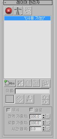

을 클릭하여 CATRig에서 임의의 부분을 선택합니다.  모션 패널에서 레이어 관리자 롤아웃으로 이동합니다.
 (절대)을 클릭한 다음 아래쪽의 두 번째 절대 버튼으로 드래그합니다.
레이어 관리자 리스트에 절대 레이어가 만들어집니다.
