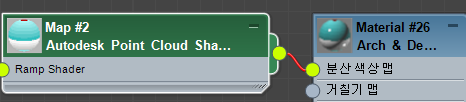

  1. 아키텍처 및 디자인 재질을 오브젝트에 적용합니다.
  2. Autodesk 점 구름 셰이더를 아키텍처 및 디자인 재질의 확산 색상 맵 입력에 적용합니다.
  3. 재질 편집기에서 Autodesk 점 구름 셰이더 설정을 엽니다.

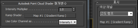

  4. 셰이더가 점 구름 오브젝트의 색상 채널에 적용되는 경우(예: 고도 램프 옵션을 사용하는 경우) 셰이더를 점 구름 오브젝트의 디스플레이 롤아웃(명령 패널)의 맵 버튼에서 인스턴스로 재질 편집기의 점 구름 셰이더 매개변수 롤아웃의 램프 셰이더 버튼으로 복사합니다. 명령 패널에서 재질 편집기로 드래그 앤 드롭하기만 하면 쉽게 이 작업을 수행할 수 있습니다. 대화상자에서 인스턴스인지 복사인지 묻는 쿼리가 열리면 인스턴스가 선택되었는지 확인한 다음 확인을 클릭합니다.
    다음 그림은 이를 수행한 결과를 보여 줍니다. 맵 #1(그라데이션 램프)은 오른쪽의 디스플레이 롤아웃에서 왼쪽의 램프 셰이더 매개변수로 복사되었습니다.
  5. 또한 점 구름 셰이더 매개변수 롤아웃에서 색상 채널 사용 매개변수(드롭다운 리스트)를 명령 패널 디스플레이 롤아웃의 활성 옵션으로 설정합니다(예: 강도 램프).

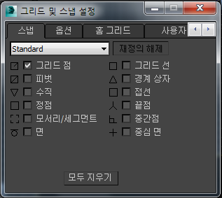

  4. 주 도구 모음에서 을 클릭하여 스냅을 켠 다음 동일한 버튼을 마우스 오른쪽 버튼으로 클릭하여 그리드 및 스냅 설정 대화상자를 엽니다.
    기본적으로 대화상자에서 표준 범주가 활성화되고 그리드 점 옵션이 활성화된 상태로 스냅 패널이 열립니다.
  5. 그리드 점을 끈 다음 표준을 클릭하고 드롭다운 리스트에서 점 구름 오브젝트를 선택합니다.
  6. 점 구름 오브젝트 범주에서 단일 옵션인 점 구름 정점을 켭니다. 대화상자를 닫습니다.

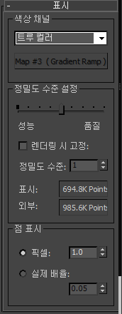

디스플레이 롤아웃
색상 채널
뷰포트 및 렌더링된 출력에서 점 구름 데이터의 색상을 지정하는 방법입니다. 드롭다운 리스트에서 다음 중 하나를 선택합니다.
  • 트루 컬러 점 구름 파일의 원래 색상을 표시합니다. 일반적으로 이 색상은 디지털화된 장면의 색상에 비교적 충실합니다. 이는 기본 색상 채널 설정입니다.
  • 고도 램프 그라데이션 램프 맵에서 파생된 수직 색상 그라데이션을 점 구름 오브젝트에 적용합니다. 그라데이션의 맨 왼쪽 점은 점 구름 오브젝트의 맨 아래에 해당되고 맨 오른쪽에 있는 그라데이션 점은 점 구름 오브젝트의 맨 위에 해당됩니다.
    기본 그레이스케일 그라데이션 맵을 변경하려면 드롭다운 리스트의 아래에서 (그라데이션 램프) 버튼을 클릭합니다. 그러면 재질/맵 브라우저가 열리고 여기에서 다른 맵을 적용하거나 현재 맵(장면 재질 아래)을 선택하여 편집할 수 있습니다. 모든 맵을 적용할 수 있지만 이 컨텍스트에서는 그라데이션 램프 맵만 의미있습니다.
    팁: 고도 램프 옵션은 스캔한 영역의 상대적 높이를 시각화하여 분석하는 데 유용할 수 있습니다. 예를 들어 지형에 그라데이션을 적용하면 어디서 물이 빠지고(가장 높은 영역) 어디서 물이 차는지(가장 낲은 영역) 볼 수 있습니다. 차이가 많이 나는 그라데이션을 사용하면 맨 위부터 이러한 영역을 더 쉽게 볼 수 있습니다.
    다른 영역의 상대적인 높이를 표시하는 고도 램프를 사용하여 지형의 점 클라우드에 대한 맨 위 뷰
    빨간색이 가장 낮은 고도이고 파란색이 가장 높은 고도입니다.
  • 강도 램프 그라데이션 램프 맵에서 파생된 텍스처를 점 구름의 원래 색상의 발광 값에 따라 점 구름 오브젝트에 적용합니다. 그라데이션의 맨 왼쪽 점은 점 구름 오브젝트의 원래 색상의 가장 어두운 영역에 해당하고 맨 오른쪽의 그라데이션 점은 점 구름 오브젝트의 가장 밝은 영역에 해당합니다.
  • 법선 램프 법선 범프 맵과 유사한 색상을 점 구름 오브젝트에 적용합니다. 각 점의 색상은 해당 법선의 방향에 따라 달라집니다.
  • 단일 색상 솔리드 색상을 점 구름 오브젝트에 적용합니다. 색상을 변경하려면 드롭다운 리스트 아래의 색상 견본을 클릭합니다.
정밀도 수준 설정 그룹
성능 및 품질 슬라이더
뷰포트의 구름에 보이는 점 수를 제어합니다. 렌더링 시 고정(다음 참조)이 해제되면 이 설정은 렌더링된 출력에도 영향을 미칩니다. 보이는 점 수를 줄이고 성능을 향상시키려면 배율의 왼쪽(성능) 끝으로 슬라이더를 이동합니다. 보이는 점 수를 늘리려면 배율의 오른쪽(품질) 끝으로 슬라이더를 이동합니다. 잠재적으로 성능이 떨어지더라도 더 잘 보이는 결과를 얻으려면 배율의 오른쪽 끝을 사용합니다.
오브젝트에서 현재 보이는 점 수와 총 점 수는 정밀도 수준 설정 그룹의 맨 아래에 있는 표시 및 전체(읽기 전용) 필드에 각각 표시됩니다.
주: 사용 가능한 점의 범위는 점 구름 오브젝트로부터 뷰포인트까지의 거리에 따라 다릅니다. 일반적으로 거리가 멀수록 더 넓은 범위를 사용할 수 있으며 뷰포인트를 더 가깝게 이동하면 양쪽 끝에서 범위가 줄어듭니다. 뷰포인트가 오브젝트에서 상대적으로 멀면 성능 설정에서 보이는 점 수가 더 적어지고 오브젝트에 가까울수록 더 커집니다.
다음 그림은 약 444,000개의 점이 포함된 점 구름 오브젝트를 사용하여 서로 다른 거리에서 배율의 가장 끝을 사용하는 결과를 보여 줍니다.
멀어질 때(위)와 가까워질 때(아래) 보이는 점 구름 오브젝트:
1: 성능(13,600개의 점 표시)
2: 품질(444,000개의 점 표시)
3: 성능(161,000개의 점 표시)
4: 품질(384,800개의 점 표시)
렌더링 시 고정
설정하면 정밀도 수준 설정(다음 참조)에서 렌더링 시 보이는 점 수를 결정합니다. 이 경우 성능/품질 슬라이더(위 참조)는 렌더링된 출력에 영향을 주지 않습니다.
정밀도 수준
렌더링 시 고정(위 참조)이 설정된 경우 렌더링된 출력에서 보이는 오브젝트의 점 수를 결정합니다. 값이 클수록 오브젝트에서 더 많은 점이 렌더링됩니다. 범위는 1에서 100 사이입니다. 기본값은 1입니다.
점 표시
구름에서 점이 표시되는 방법을 선택합니다.
  • 픽셀 구름에서 보이는 각 점이 픽셀 또는 색상의 단일 점으로 표시됩니다. 숫자 설정이 픽셀 크기에 대한 승수 역할을 합니다. 승수 값이 커질수록 점도 커집니다.
  • 실제 배율 현재 표시 단위 배율 조정 설정에 따라 표시된 점 크기를 표시하고 설정할 수 있습니다.
다음 그림은 가장 낮은 정밀도 수준 설정(성능)에서 세 개의 다른 픽셀 값을 사용하여 점 구름 모델을 묘사합니다. 픽셀 값이 낮을수록 기본 표면에서 가장 가까운 표면을 "투명"하게 보는 것을 허용합니다.
1: 픽셀 = 0.5
2: 픽셀 = 1.0
3: 픽셀 = 4.0
팁: 단단해 보이는 오브젝트를 사용할 때 성능을 높이는 한 가지 방법은 낮은 정밀도 수준 설정과 함께 상대적으로 큰 점 표시 설정을 사용하는 것입니다.
