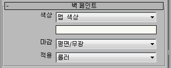

벽 페인트 롤아웃
색상
페인트의 색상을 선택할 수 있습니다.
마침
페인트 표면 마감의 광택을 설정합니다.
  • 평면/무광택(기본값)
  • 달걀 껍질
  • 백금
  • 진주색
  • 반광택
  • 광택
응용 프로그램
페인트를 적용한 방법에 따라 페인트의 텍스처를 설정합니다.
  • 롤러(기본값)
  • 브러시
  • 스프레이
