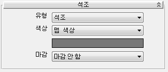

표면의 유형을 설정합니다.
표면의 색상을 설정합니다.
컬러를 변경하려면 컬러 견본을 클릭합니다.

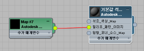

맵 버튼을 클릭하여(또는 슬레이트 재질 편집기 노드 와이어링 사용) 재질에 맵을 할당합니다.
석조의 표면 마감 및 반사도를 선택합니다.

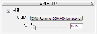

이 옵션을 설정하면 재질에 릴리프 패턴을 적용합니다. 기본적으로 설정되어 있습니다.
릴리프 패턴에 대한 비트맵을 지정하려면 클릭합니다.
릴리프의 높이를 제어합니다. 범위는 0.0에서 2.0 사이입니다. 기본값은 0.25입니다.
