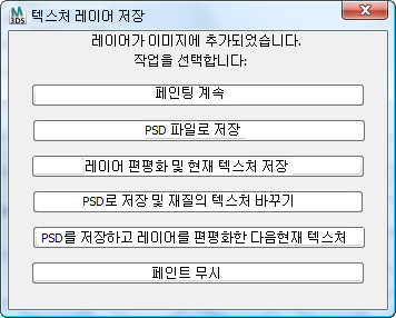

뷰포트 캔버스를 사용하여 JPEG 또는 PNG 파일과 같은 단일 레이어 비트맵 텍스처에 레이어를 하나 이상 추가한 다음 페인트 또는 기타 도구를 종료하면 뷰포트 캔버스에서 이미지 처리를 위해 선택할 수 있는 옵션이 포함된 텍스처 레이어 저장 대화상자가 열립니다. 선택 사항은 다음과 같습니다.
