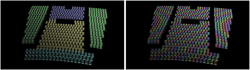

여러/하위 맵에서는 할당된 색상이나 맵을 오브젝트, 재질 또는 스무딩 그룹 ID에 따라 임의로 변경할 수 있습니다. 최대 20개의 색상이나 맵을 다른 ID로 정의할 수 있으며 더 높은 ID에 대해서는 할당 주기를 반복하거나 범위를 벗어난 색상이나 맵을 지정할 수 있습니다.
왼쪽: 강당 좌석 색상이 오브젝트 ID별로 바뀜
오른쪽: 색상이 무작위로 바뀜

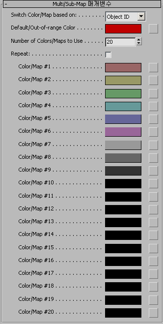

색상이나 맵을 할당할 기준을 선택합니다.
오브젝트 ID 값을 사용합니다. ID가 1인 오브젝트에는 색상/맵 #1이 할당되는 방식입니다. ID가 지정된 범위(1 ~ 색상/맵 수)를 벗어난 오브젝트나 면에 할당된 색상 또는 맵입니다. 임의 옵션에는 적용되지 않습니다.
사용할 가장 높은 ID 값입니다. 반복이 해제되어 있는 경우 이 값보다 높거나 0으로 설정된 ID에는 기본값/범위를 벗어난 색상이 할당됩니다. 범위는 1에서 20 사이입니다.
설정하면 할당된 색상/맵이 사용할 색상/맵 수 설정보다 큰 값을 순환합니다. 예를 들어 사용할 색상/맵 수가 7로 설정되어 있는 경우 ID가 8이나 15인 오브젝트 또는 면에서는 색상/맵 #1을 사용하고 ID가 9나 16으로 설정되면 #2를 사용하는 방식입니다.
해제하면 지정된 범위(1 ~ 색상/맵 수)를 벗어난 ID에서 기본값/범위를 벗어난 색상을 사용합니다.
각 색상/맵 매개변수에 대해 사용할 색상 또는 맵을 지정합니다. 맵을 할당하는 경우 맵 롤아웃에서 확인란을 사용하여 맵을 사용하지 않도록 설정하지 않으면 색상이 재정의됩니다.
맵을 할당하려면 색상 견본 오른쪽에 있는 맵 버튼을 클릭하고 재질/맵 브라우저에서 맵을 선택합니다.
이 롤아웃에서는 맵/색상 할당을 사용하거나 사용하지 않도록 설정하는 확인란 및 맵을 할당하는 버튼을 제공합니다.
