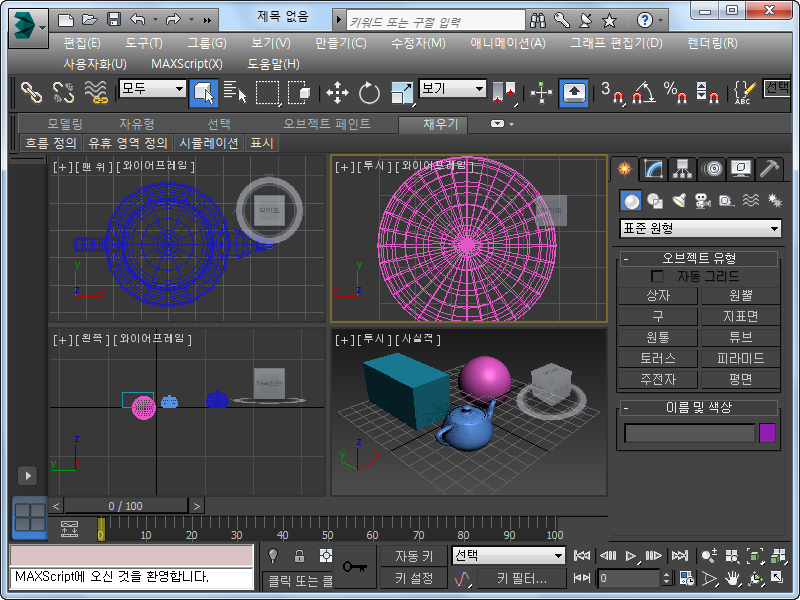

뷰포트 레이아웃 기능을 사용하면 3ds Max의 여러 가지 작업 흐름을 용이하게 할 수 있습니다. 이 절차에서는 장면의 여러 뷰와 확장된 뷰포트를 사용하도록 설정하는 과정을 보여 줍니다.
세 오브젝트 모두 네 뷰포트에 모두 나타납니다.

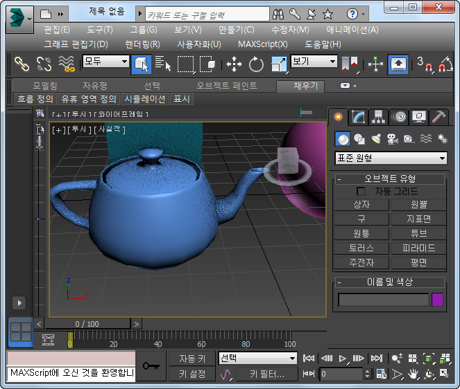

새 탭이 탭 모음에 추가되고 레이아웃은 단일 전체 화면 뷰포트로 열립니다. 이 탭은 레이아웃 패널의 기본 단일 뷰포트 뷰이므로 맨 위 와이어프레임 뷰를 사용합니다.
탭에 대한 툴팁을 확인합니다. 레이아웃 이름과 동일하게 표시됩니다.

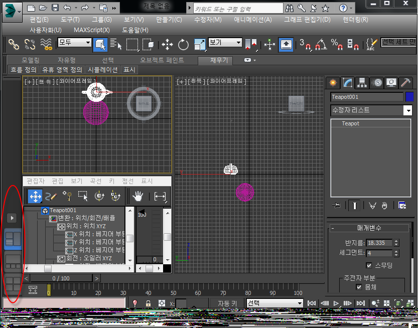

 트랙 뷰  새로 만들기를 선택합니다.
 새로 만들기를 선택합니다. 새 트랙 뷰 설정이 뷰포트 컨텐츠를 대체합니다. 이 레이아웃을 사용하면 장면 애니메이션과 애니메이션 편집을 동시에 수행할 수 있습니다. 또한 탭에 있는 아이콘의 위쪽 부분에는 확장된 뷰가 포함되어 있음을 나타내는 수평선이 포함됩니다.

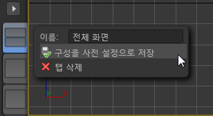

 버튼을 다시 클릭하거나 사전 설정 메뉴 외부의 아무 위치나 클릭합니다. 특정 레이아웃에 대한 상황별 명령이 있는 메뉴를 열려면 해당 탭을 마우스 오른쪽 버튼으로 클릭합니다. 레이아웃은 활성 상태가 아니어도 됩니다.
메뉴 항목은 다음과 같습니다.
