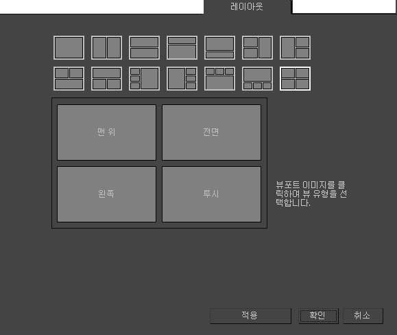

뷰포트의 구분 방법을 지정하고 특정 유형의 뷰를 뷰포트 구성 대화상자의 레이아웃 패널에 있는 각 뷰포트에 할당합니다.
레이아웃은 MAX 파일로 저장되므로 다른 레이아웃을 별도의 장면 파일에 저장할 수 있습니다. 원하는 파일을 로드하고 다른 파일의 내용을 병합하여 레이아웃을 관리합니다.
레이아웃 패널은 두 개의 일반적 영역으로 정렬됩니다. 맨 위에는 가능한 구분 방법을 나타내는 아이콘이 있습니다. 아래에는 현재 선택한 레이아웃의 화면 표시가 있습니다. 아이콘을 클릭하여 구분 방법을 선택하면, 더 큰 화면 표시에 나타납니다.
특정 뷰를 지정하려면 뷰포트를 클릭하거나 마우스 오른쪽 버튼으로 클릭하여 더 큰 화면으로 표시합니다. 표시되는 메뉴에서 뷰포트 유형을 선택합니다.
