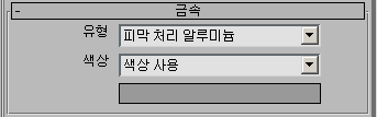

외피 처리 알루미늄의 경우 사용자 정의 색상을 설정할 수 있습니다.

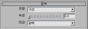

구리 또는 청동의 경우 녹청을 설정할 수 있습니다. 값이 높을수록 녹청 양이 많아집니다. 범위는 0에서 1.0 사이입니다. 기본값은 0.0입니다.
알루미늄, 크롬, 구리, 황동, 청동 또는 스테인레스 스틸의 경우 표면 마감을 설정할 수 있습니다.

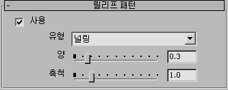

이 옵션을 설정하면 재질에 릴리프 패턴을 적용합니다. 기본값은 해제입니다.
사전 정의된 릴리프 패턴을 선택하거나 사용자 정의 패턴을 만들 수 있습니다.
사용자 정의 - 이미지가 활성 유형이면 릴리프 패턴에 대한 비트맵을 클릭하여 지정합니다.
릴리프의 높이를 제어합니다. 범위는 0.0에서 2.0 사이입니다. 기본값은 0.3입니다.
릴리프 패턴의 배율을 조정합니다. 범위는 0.0에서 5.0 사이입니다. 기본값은 1.0입니다.

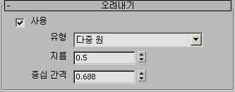

이 옵션을 설정하면 재질에 대해 조각 맵을 사용할 수 있습니다. 기본적으로 해제되어 있습니다.
사전 정의된 조각 패턴을 선택하거나 사용자 정의 패턴을 만들 수 있습니다.
치수를 조정할 수 있도록 하는 조각 패턴의 경우 값이 인치로 설정됩니다.
그리스풍 패턴은 0.625" 정사각형으로, 복수의 정사각형은 0.125" 단위로 구분됩니다.
클로버잎 높이(각 로브의 허리 부분)는 0.25"이며, 폭(한 로브 정점부터 반대편 로브 정점까지)은 0.5"입니다.
6각 높이(긴 치수)는 0.3125"이며, 폭(짧은 치수)은 0.25"입니다.
