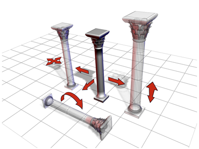

오브젝트의 위치, 방향 또는 배율을 변경하려면 주 도구 모음에서 3개의 변환 버튼 중 하나를 클릭하거나 단축키 메뉴에서 변환을 선택합니다. 마우스, 상태 표시줄의 좌표 표시 필드, 입력 대화상자 또는 위 옵션의 조합을 사용하여 선택한 오브젝트에 변환을 적용합니다.
열을 이동 또는 회전하고 배율을 조정할 수 있습니다.
