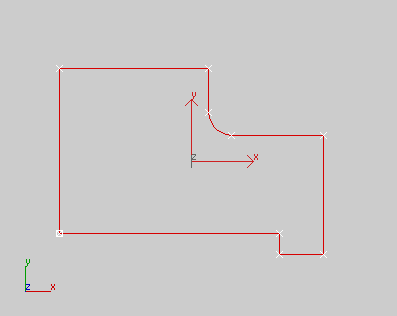

모양 메뉴에서 만든 스플라인에서 부울 연산을 수행하는 것은 어려울 수 있습니다. 2D 스플라인 모양은 3D 형상에서 사용한 부울 연산을 사용하지 않습니다. 편집 가능한 스플라인으로 변환된 모양은 수정 패널
형상 롤아웃에서 부울 기능을 제공합니다. 3D 형상에서 두 개의 개별 조각에 수행한 부울 연산과 달리 단일 스플라인에서만 부울 연산을 수행할 수 있습니다.
그러므로 둘 중 하나는 스플라인 모양에 부울 연산을 수행하기 전에 수행되어야 합니다.
모양
오브젝트 유형 롤아웃의 새 모양 시작이 해제되어 있는지 확인하십시오. 해제되어 있으면 여러 스플라인으로 구성된 단일 모양으로 취급되는 여러 중첩 모양을 작성할 수 있습니다.
해제 상태의 새 모양 시작(기본적으로 설정)
가장 일반적인 경우를 표시하기 위해 서로 겹치는 세 개의 사각형 중 가운데 사각형에서 바깥쪽 두 개의 사각형을 뺀다고 가정합니다. 또한 새 모양 시작을 끄지 않았습니다.
편집 가능한 스플라인으로 변환을 선택합니다. 수정 패널이 자동으로 열립니다.
이제 세 개의 하위 오브젝트 스플라인으로 구성된 단일 모양이 만들어졌습니다.
두 개의 바깥쪽 사각형을 떼어 낸 후 최종 모양
