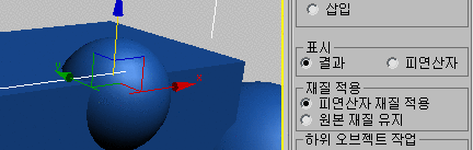

ProBoolean에서는 재질을 적용하는 두 가지 옵션을 제공하며 매개변수 롤아웃의 재질 적용 그룹에서 사용할 수 있습니다(위 그림 참조). 기본 방법은 피연산자 재질 적용으로, 결과 면에 피연산자 재질을 적용합니다. 다른 방법인 원래 재질 유지를 사용하면 결과 면이 부울 연산에서 첫 번째로 선택한 오브젝트의 재질을 사용합니다.
다음 그림에서는 두 방법의 차이점을 보여줍니다. 부울 연산은 왼쪽에 있는 빨간색 상자와 파란색 구형에서 시작됩니다. 이 상자는 기본 오브젝트로 사용되며 구형은 뺀 피연산자입니다. 기본 피연산자 재질 적용 옵션을 사용하면 그림의 중앙에 결과가 표시됩니다. 원래 재질 유지를 선택하면 그림의 오른쪽에 결과가 표시됩니다.
왼쪽: 원래의 피연산자
가운데: 피연산자 재질 적용 활성화
오른쪽: 원래 재질 유지 활성화

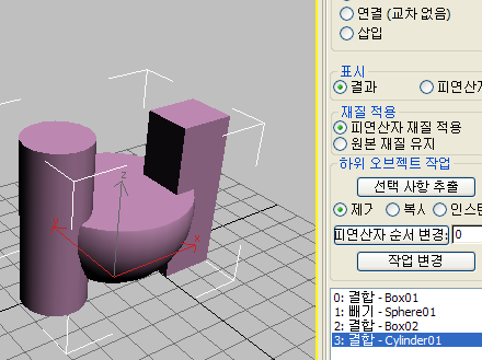

원통의 교차 볼륨이 이전 부울 결과에서 빠집니다.
부울 오브젝트 제작에 사용된 전체 피연산자 및 연산 기록이 매개변수 롤아웃 아래의 계층 뷰에 나열됩니다. Box01에서 부울을 결합으로 시작하면 Sphere01이 교차와 통합되고, Box02가 결합과 통합되고 마지막으로 Cylinder01이 빼기와 통합됩니다.
하위 오브젝트 작업 그룹에서 해당 리스트 및 기타 컨트롤을 사용하여 결과를 변경할 수 있습니다.
연산을 변경한 결과 원통이 부울 오브젝트에 감산 볼륨이 아닌 추가 볼륨으로 나타납니다. 또한 리스트에서 해당 항목이 “결합 - Cylinder01”로 변경되어 원통에 대한 부울 연산이 이제 결합임을 표시합니다.

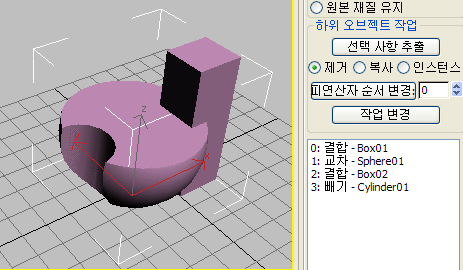

연산의 순서를 변경하여 결과에 영향을 줄 수도 있습니다.
리스트에서 해당 위치, 1은 피연산자 순서 변경 버튼 옆의 편집 가능한 필드에 나타납니다.
정수 - Sphere01 항목이 리스트의 맨 끝으로 이동됩니다.
부울 오브젝트가 상당히 많이 변경됩니다. 리스트의 새 순서를 보면 해당 모양의 생성 방법을 알 수 있습니다. 결합 기능을 통해 두 상자와 원통이 결합되어 볼륨이 합쳐진 다음 구는 교차 기능을 통해 그 결과에 통합되어 4개의 모든 오브젝트가 공유하는 볼륨만 남게 됩니다.

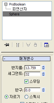

수정되지 않은 ProBoolean 오브젝트를 선택하면 수정자 스택에 확장 가능한 단일 항목인 ProBoolean이 표시됩니다.
+ 아이콘을 클릭하여 이 항목을 확장하면 단일 하위 분기인 피연산자가 나타납니다.
ProBoolean 오브젝트의 피연산자를 전체 오브젝트와 다르게 변형하려면 피연산자 분기를 클릭하여 이를 강조 표시합니다.
그런 다음 뷰포트에서 표준 선택 방법을 사용하거나 매개변수 롤아웃 아래의 계층 뷰 리스트에서 해당 이름을 강조 표시하여 한 개 이상의 피연산자를 선택할 수 있습니다.
단 하나의 피연산자가 선택된 경우 해당 오브젝트 유형(이름 아님)이 ProBoolean 항목 아래에 별도의 스택 항목으로 표시됩니다. 이 항목을 클릭하면 수정 패널에서 해당 피연산자의 매개변수에 바로 액세스할 수 있습니다.

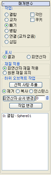

이러한 기능은 계층 뷰 리스트에 강조 표시된 피연산자에서 작동합니다(다음 참조).
매개변수 롤아웃 아래에 있는 계층 뷰에는 선택된 메시를 정의하는 부울 연산의 전체 리스트가 표시됩니다. 새로운 부울 연산이 수행될 때마다 3ds Max에서 리스트에 항목을 추가합니다.
사용자는 계층 뷰 리스트에서 해당 연산을 클릭하여 수정할 피연산자를 강조 표시할 수 있습니다. 리스트에서 인접한 다중 항목을 강조 표시하려면 첫 번째 항목을 클릭한 다음 Shift를 누른 상태로 마지막 항목을 클릭합니다. 인접하지 않은 다중 항목을 강조 표시하려면 Ctrl를 누른 상태로 클릭합니다. 리스트 항목에서 강조 표시를 제거하려면 Alt를 누른 상태로 강조 표시된 항목을 클릭합니다.
수정자 스택의 ProBoolean 수준에서는 강조 표시된 항목에 하위 오브젝트 연산만 수행할 수 있습니다. 피연산자 하위 오브젝트 수준에서 강조 표시된 피연산자를 변환하고 하위 오브젝트 연산을 수행할 수 있습니다. 자세한 내용은 수정자 스택을 참조하십시오.
